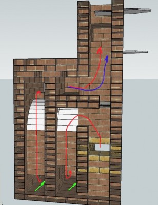

По-моему я нашел такую печь в книге Порфирьева Я.Г. "Печные работы" называется Русская печь с нижним обогревом.
Это я попытался выполнить ее в Sketchup 7 как она была в книге только я задвижку русской печи на 18 ряду не стал делать.
Попробовал переделать под топливник футерованный шамотом
Хватит ли её для отопления деревянного дома площадью 48 кв., а то старая печь только дрова кубами кушать может, а тепла от нее чуть.
Выкладываю архивы, в том где топливник больше могут быть ошибки в порядовке (сам делал) Confused

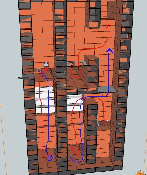

рустам
Я тебя не понял. Смотри: красным цветом показан путь газов при движении их из топки при закрытой задвижке летнего хода, синим при движении из русской при открытой заслонке (которой там нет) Smile
Возник у меня вопрос к печникам зелеными стрелками показаны вертикальные ряды, которые по всей высоте не перевязываются с внешней стенкой. Это так и должно быть или это ошибка в порядовках?
Да и я же рисовал маленькую печь там немного не так к в большой

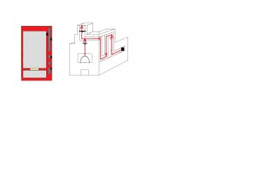

Вот то о чём я говорил.
1 - это план горнила
2 - это общий вид печи с оотопительным щитком от основной топки
Если появятся какие-то вопросы, спрашивай!

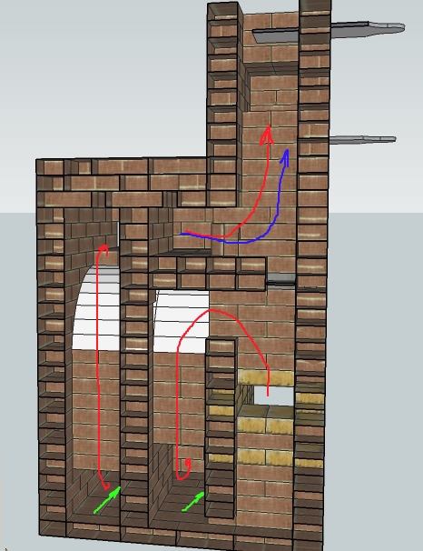

Вот этот вариант лучше: красным движение газов из топки, синим из горнила.
И архив этой печи ( http://ifolder.ru/21292978 ). В общем то у меня вопросов не было просто увидел вопрос про печь ответил на него графически.

А есть ли научное название русской печи на подобии теплушки но с с боковым прогревом? Есть ли у кого нибудь фотографии или схемы данной печи?

Сообщения: 5899
СообщениеДобавлено: Вс 13 Ноябрь 2011, 16:09 Ответить с цитатойВернуться к началу
Такие печи - развитие "классики", когда мастера не владели информацией (либо отвергали как еретическое) о РП с ПНП - преимущественно нижний прогрев (изв. как Подгородникова).
В зависимости от мастерства печника, выполнялись с одним, либо с двумя дымоходами по бокам горнила.
Существенно увеличивали занимаемую площадь, внучковместилище и теплоотдачу в дом, НО ЛИШЬ НА ВЫСОТЕ ПОДА и выше... Confused
НИЗ ДОМА НЕ ПРОГРЕВАЛИ, да и не могли... Sad
По деревням встречаются не редко, но и отказываются от них с лёгкостью в пользу РП с ПНП Very Happy
