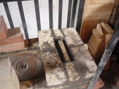

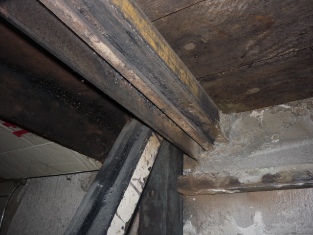

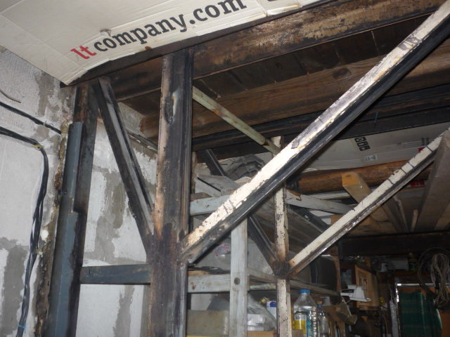

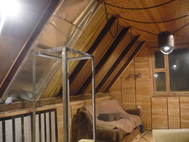

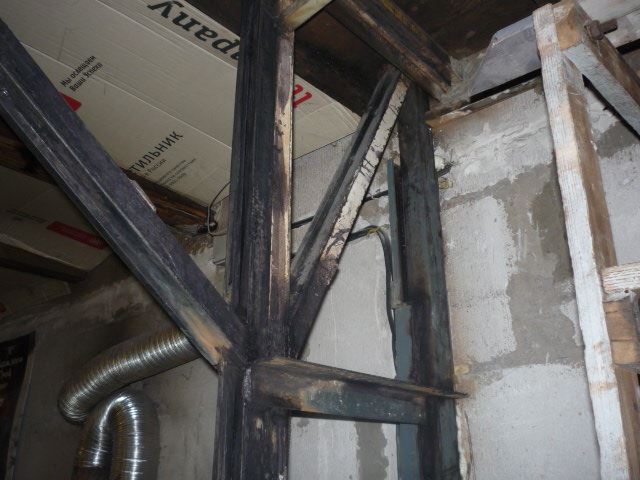

На втором этаже гаража решил сделать небольшую каркасную печку (овик ) размером 55*75см-- высота 180см вес предполагаемый вес около тонны. Стены гаража –газосиликат под печкой проложены две металлические таврии 20см и к ним приварены 5*5таврии .Под опоры печки заливался отдельный фундамент Конструкция внизу будет ещё усиленна поперечными уголками для придания жёсткости Печь будет на расстоянии 40см от стены

vova230
СообщениеДобавлено: Пт 9 Апрель 2010, 16:14 Ответить с цитатойВернуться к началу
Конструкция внушительная, а вот какая труба будет у печи?

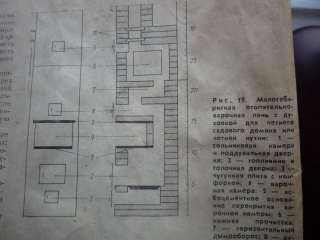

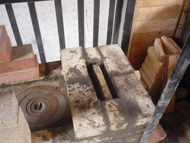

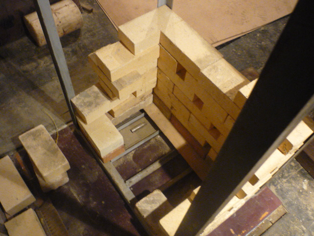

Трубу собираюсь сделать до крыши кирпич-( примерно метр) -размер канала 140*14O а после поставить сенвич 120-130см (внутренний диаметр), Боюсь также за пожранную безопасность ---ведь у меня между балками расстояние ВСЕГО 70см --я уложил на балках двойной слой асбеста и алюминиевый лист на крыше --плоскость за печкой минеральная вата .Печка будет стоять на листе текстолита в котором просвеленны отверстия и забиты до железных таврий 6 стоек диаматром --d15мм сталь12хм . Каркас сам варил из уголка *45*пятки Печку собираюсь класть в первые Smile
 Размер файла:  158.19 КБ
 Просмотров:  712 раз(а)
--Правда будет без духовки и обрезана до 26 ряда

vova230
СообщениеДобавлено: Сб 10 Апрель 2010, 18:47 Ответить с цитатойВернуться к началу
Думаю выдержит конструкция.
