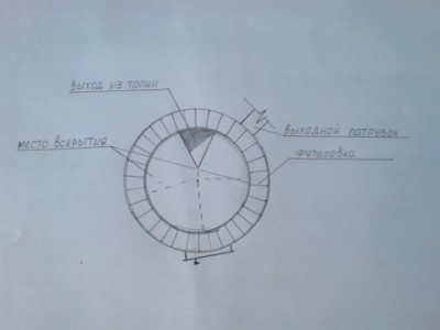

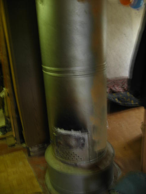

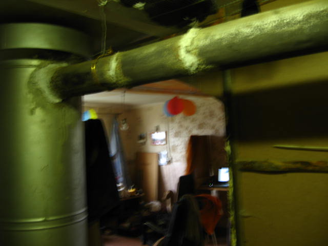

печь поддымливает при открываеии дверцы. для чистки никаких мест не предусмотрено,кожух сплошной.снизу тоже не подобраться,как-то хитро там закручено.дымоход длинный(ок 2,5 м) горизонтальный до общей трубы,сверху не подобраться-до потолка см 5-10. дому лет 50,печи может столько же.по всему району такие же. что можно сделать? а то както холодно.... да,на общей трубе боров,мне сказали что это не есть хорошо.можно ли в дымоход напрямую вмазать асбоцемент или нержавейку?и что хуже? кирпичную не вариант,т.к. печи без фундамента,да и я трубы не клал никогда,только нед коньком перекладывал.

В этом случае необходимо поочерёдно очистить стенки колпаков от сажи, а потом прожечь колпаки сухими мелкими осиновыми дровами, начиная с верхнего.
Может и в этом случае поможет.
СообщениеДобавлено: Вс 5 Сентябрь 2010, 00:20 Ответить с цитатойВернуться к началу
По моему, забита занесённой золой и сажей горизонтальная труба.

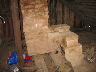

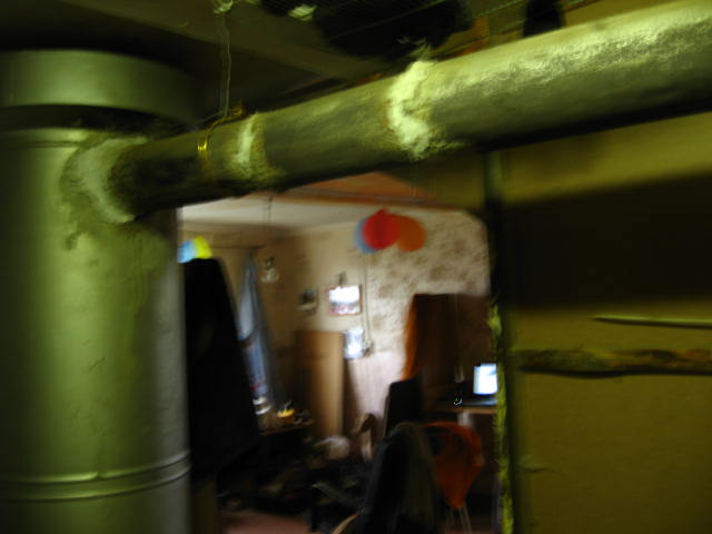

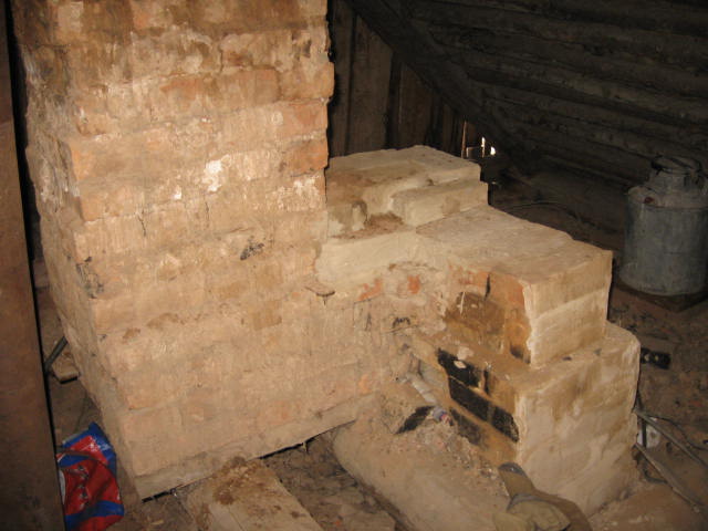

...боров-это на чердаке как я понимаю,в этом году ще не чистил,а в том перебирал,смотрел вытяку вверх-чисто было но все равно дымило всю зиму. про колпаки тоже не понятно-это какая часть? кожух на печке целиковый,и самое неудобное что она в потолок упирается почти,даже зеркальце не поставить. в старом накате крыши над этой печкой вырез есть,думаю труба раньше прямая стояла. сейчас чтоб к верху подобраться надо пилить здоровую дыру в потолке,а не хочется,дом расползается и так. куда смогу подлезть-все сфоткаю и повешу,боров на днях раскрою.

подсоеденина к общей трубе
 Размер файла:  95.68 КБ
 Просмотров:  917 раз(а)
это же боров?

..мама дорогая Very Happy а кто все это сконструировал?

Я имел ввиду не чердачный боров,а зелёную длинную горизонтальную трубу.
Вероятность её засаживания довольно велика.

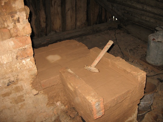

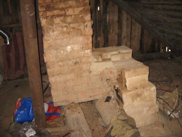

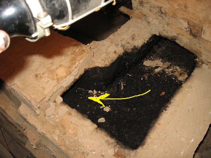

кто делал не знаю,но давно это было. труба не засажена почти,а боров подзабит.переложил его как сумел.фотку цепляю,он примерно такой формы и был,мож кому надо.

стрелка где засажен ход

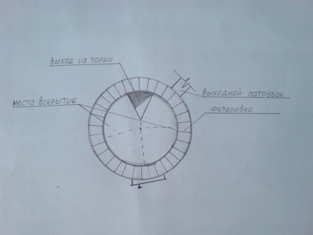

Гоша! Советую переложить,явно требует капремонт,предусмотреть прочистные дверцы.Для специалиста день работы!
Патрубок нужно снимать и чистить.Чем меньше угол наклона тем больше и чаще его заваливает.Можно поискать первый опускной канал(3х или 5 канальная),замерять высоту свода от пола перенести размер наружу,прибавить на размер перекрытия(20см).Пробуй победитовым буром,попал в пустотку долби и чисти.Если наоборот - смотри в зеркале.
