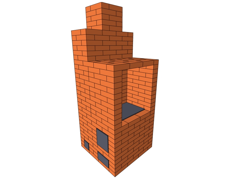

Здравствуйте! С печкой определился, как класть топку схемы вроде нашел, а вот с дымоходом проблемы. Подскажите пожалуйста, какие варианты кладки дымохода можно тут использовать?
Сразу скажу, это моя первая печь! Сильно не ругайтесь, если что! Very Happy
Фундамент под нее уже есть!

Да, верно. Только при проходе через перекрытие надо делать уширение толщиной 38см. Это противопожарная разделка.

Шура, это я примерно в программе нарисовал, вот теперь советуюсь, как делать и все такое! Если можно как на рисунке, значит еще лучше! Smile
vova230
СообщениеДобавлено: Ср 8 Сентябрь 2010, 21:03 Ответить с цитатойВернуться к началу
На рисунке труба в четыре кирпича. Для отопительно-варочной печи этого считаю мало, лучше делать в пять кирпичей.

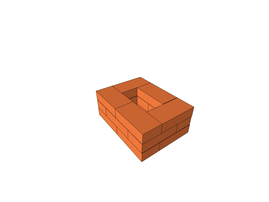

Это самый оптимальный вариант для такой печи?
Принцип понятен, но есть несколько вопросов. Перегородки газохода не в одном ряду не связываются, это допустимо?
Так во всех рядах!
 Размер файла:  6.47 КБ
 Просмотров:  23654 раз(а)
СообщениеДобавлено: Чт 9 Сентябрь 2010, 10:23 Ответить с цитатойВернуться к началу
Эти кирпичи вертикально ставят. Нижний врезать в стенки, потом вертикальный, потом снова врезать в стенки и т.д.
