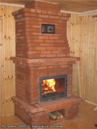

СообщениеДобавлено: Сб 15 Январь 2011, 23:42 Ответить с цитатойВернуться к началу
Топка обложенная кирпичом.

СообщениеДобавлено: Вс 16 Январь 2011, 12:41 Ответить с цитатойВернуться к началу
Евгений Романов писал(а):
А фундамент под камин у вас имеется? На плане не видно.
Нет, фундамента пока нет, надеюсь печник подскажет - какой тут нужен будет.
На картинке немного не то, что я имею в виду.
Кирпичная часть нужна только в низу, а там где начинается сэндвич уже идет ГВЛ.
