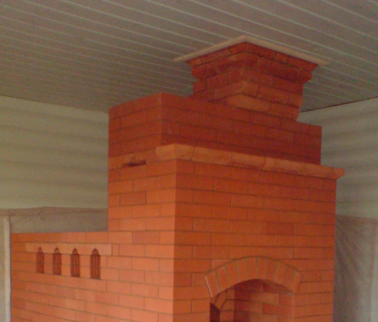

Печь из кирпича костромского завода "Воскресение". Шамотом футерована только подтопок, свод горнила из костомского. Печь ещё не эксплуатировалась, только пробная топка. На майские заказчик намеревался опробовать по полной, ждем результатов.
Кирпич изумительно обрабатывается, внутренних микротрещин - минимум, на срезе однородная масса, без вкраплений.
И банная из того же кирпича.
Сообщения: 6021
СообщениеДобавлено: Пн 2 Май 2011, 19:26 Ответить с цитатойВернуться к началу
Виктор! а про его вес - уточни, а то в их сайте: 2,5 кг...
Pe4nik
Сообщения: 563
Регион: Шарья
СообщениеДобавлено: Вс 4 Сентябрь 2011, 12:42 Ответить с цитатойВернуться к началу
2,5-это опечатка.Работал с Костромским(Ильинский)вес-3,5кг.
Работать с ним удобно,колется и режется хорошо.Встречаются отклонения,но относительно ровный.
