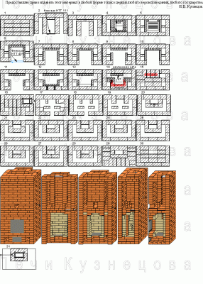

Летом прошлого года мне печник сделал печь Кузнецова.
Пока было тепло,все было хорошо,потом с печи стало течь, с задвижки и дверец для чистки,течет каждый раз как топлю печь.Сильный запах сырости.Труба,почему-то не по центру как порядовке,а с правой стороны печи.Печника не найти.Что делать,посоветуйте!

Соблюдал ли печник порядовку при кладке печи, или никто не контролировал и не знает, что внутри печи? Мочил ли печник кирпич? Как и когда сушили печь? Если конструктивно все правильно, значит смотрим как эксплуатируется печь после просушки. Необходимо больше информации, а именно:
- Необходимо: фото печи (всех сторон), фото трубы и ее высота, материал из которого сделана труба;
- Какова влажность и вид дров (сухими вылежавшимися 2 года в поленнице под навесом топите или влажными?);
- В каком режиме проводите топку (количество дров за одну закладку, часто ли открываете топочную дверцу чтобы подкидывать дрова, используете ли режим тления или полностью открываете поддувальную дверцу?).
Возможно, потребуются еще уточнения. Пока надо ответить на эти вопросы.

Сфотографировать сейчас нечем.Второй колпак печник делал по другому,он сместил трубу в право,т.к не вписывался в проем.
Печь сушил правильно,как написано на stove.
Печь топится постоянно,сухими дровами(береза и осина),поддувальную дверцу открываю на половину,одна топка 10-15 поленьев,открываю топочную дверцу один раз для подкладки дров и несколько раз перемешать угли.
Труба из кирпича,высота трубы от печи 3.5 метра,на крыше колпак.

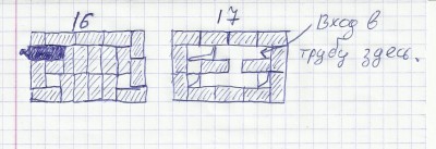

Сначала топил с закрытой,текло сильно,потом стал приоткрывать,течет меньше,сейчас топлю почти с полностью открытой,но все равно течет.
Посмотрел через дверцы чистки как устроен верхний колпак,примерно так:
 Размер файла:  87.8 КБ
 Просмотров:  1025 раз(а)
Сообщения: 1346
СообщениеДобавлено: Вс 16 Январь 2011, 21:43 Ответить с цитатойВернуться к началу
Топите чуть с приоткрытой задвижкой, как лить перестанет про ЗПХ можете закрыть и забыть (если печь для ПМЖ), да и трубы четверик достаточно бы было.

СообщениеДобавлено: Вс 16 Январь 2011, 21:57 Ответить с цитатойВернуться к началу
Труба сделана пять кирпичей на ряд.Отверстия закрыть можно,но будет ли греться нижний колпак,ведь дым пойдет сразу во второй.

Антон, прошу прощения Confused , попутал я делал один подъемный канал - http://i078.radikal.ru/1006/e3/f0bff8bdb395.jpg
