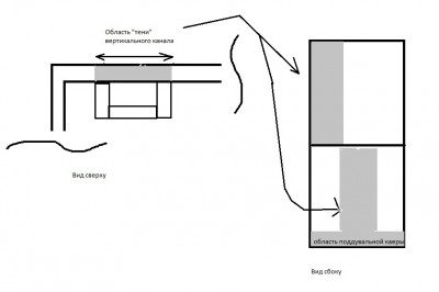

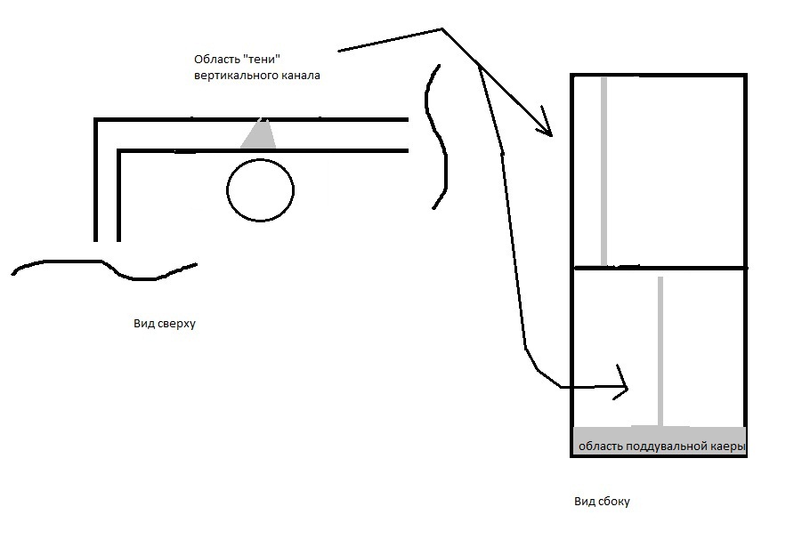

Можно ли в двухколпаковой печи вертикальные каналы делать не из кирпича, а устанавливать какую-либо трубу керамическую илиметаллическую?
Подобная конструкция не будет создавть тепловую тень на стенку печи, как в случае с кирпичными каналами. Н овот какой материал выбрать?

Anton Sorokin
Сообщения: 752
СообщениеДобавлено: Ср 2 Март 2011, 12:52 Ответить с цитатойВернуться к началу
А на сколько масштабна проблема?
mvovec
Сообщения: 334
СообщениеДобавлено: Ср 2 Март 2011, 14:10 Ответить с цитатойВернуться к началу
Нашел обсуждение еще в 2006 году варианта обустройства подъемного канала в печи из металлической трубы.
http://forum.rusbani.ru/viewtopic.php?p=7692#7692
Такой вариант был сделан на испытательной печи КАМИ.
ps Хорошо бы поправить ссылку на испытания, а найти не могу на сайте
Qoren писал(а):
Можно ли в двухколпаковой печи вертикальные каналы делать не из кирпича, а устанавливать какую-либо трубу, керамическую или металлическую? Подобная конструкция не будет создавать тепловую тень на стенку печи, как в случае с кирпичными каналами. Но вот какой материал выбрать?
Собираюсь себе именно по такому принципу сделать печь, вернее собирался еще в прошлом году, но не успел. Есть прототип с асбестоцементной трубой. Труба не лопается. Так как сильнее нагревается снаружи, чем изнутри. Прототип не показателен, не получилось так, как хотел (ошибся с тягой), но "холодной тени" нет.

Проблема врядли масштабна если печь мощностью 3 и более Кватт. На малых печах вертикальные каналы закрывают до 40% внутренней поверхности и наружные стенки печи, кторые оказываются "за двумя слоями кирпича" значительно холоднее. Получается что 2 стенки греют хорошо, а две находятся "в тени".

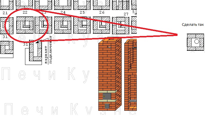

Яркий пример ОИК14, где в первом колпаке вовсе нет места для подёмного канала а во втором колпаке (22ряд и выше) до трети внутренний практически не получают тепло, это при том, что подъёмный канал выполнен из четвертинок. Вот и возник вопрос: можно ли вместо такого подъёмног оканала использовать трубу металличествую или керамическую и в первый и во второй колпак.
Сразу предвижу, что скорее всего в во второй колпак можно поставить только керамическую, а вот в первый можно скорее всего и нержавеющую трубу металлическую?

vova230
СообщениеДобавлено: Пт 4 Март 2011, 23:32 Ответить с цитатойВернуться к началу
Никакой тепловой тени не существует. Кирпичные каналы способствуют большему накоплению тепла печью. Отсутствие тени прекрасно видно и на снимках при помощи тепловизора.
Qoren
Зарегистрирован: Чт 19 Август 2010, 16:13
Сообщения: 43
Регион: Псковская обл, Локнянский район
СообщениеДобавлено: Пн 7 Март 2011, 19:12 Ответить с цитатойВернуться к началу
Расскажите, почему нет тепловой тени? Ведь в вертикальном канале поднимается газ уже остывший - со дна колпака!
vova230
СообщениеДобавлено: Пн 7 Март 2011, 19:23 Ответить с цитатойВернуться к началу
Потому как кирпич ничего не заслоняет, он передает тепло наружным стенам и одновременно еще и накапливает в себе, что увеличивает теплоемкость печи.
Необходимо разделять "условно" холодные газы, они холодней чем газы в верху колпака, но имеют достаточную температуру для прогрева кирпичного массива.

СообщениеДобавлено: Вт 8 Март 2011, 10:48 Ответить с цитатойВернуться к началу
Похоже, что в моей печи условно холодные газы слишком холодные. Скорее всего имеет место быть конструктивная ошибка. Место обозначенное на рисунке буквой "h" - я так понимаю, что от высоты уровня забора горячего газа и зависит температура условно холодного газа, идущего в следующий колпак. Верно ли я понимаю, что мне следует в своей печи "поднять" "h" чтобы второй колпак прогревался получше?

СообщениеДобавлено: Вт 8 Март 2011, 11:31 Ответить с цитатойВернуться к началу
Или сделать СШ...
Болокан Игорь
Сообщения: 102
Регион: Украина Кировоград
СообщениеДобавлено: Вт 8 Март 2011, 21:43 Ответить с цитатойВернуться к началу
Корен,ваша цель-нагреть нижний колпак . Для этого ширину увеличте на12 или на 1 кирпич, чтобы появилось место для теплообмена, про СШ незабудьте как говорят. А верхний сам нагреется ,хоть и слабее. Нержавейку если ставить как переточный канал нужно обязательно хорошо теплоизолировать снаружи. Иначе труба прогреваясь заберёт много тепла от низа печи к перекрыше под потолком. Не грейте небо попусту.
