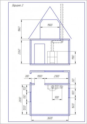

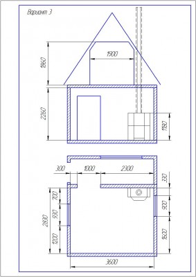

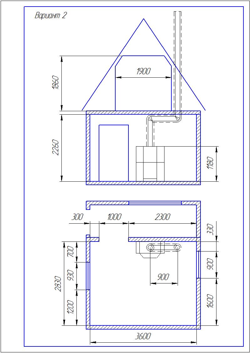

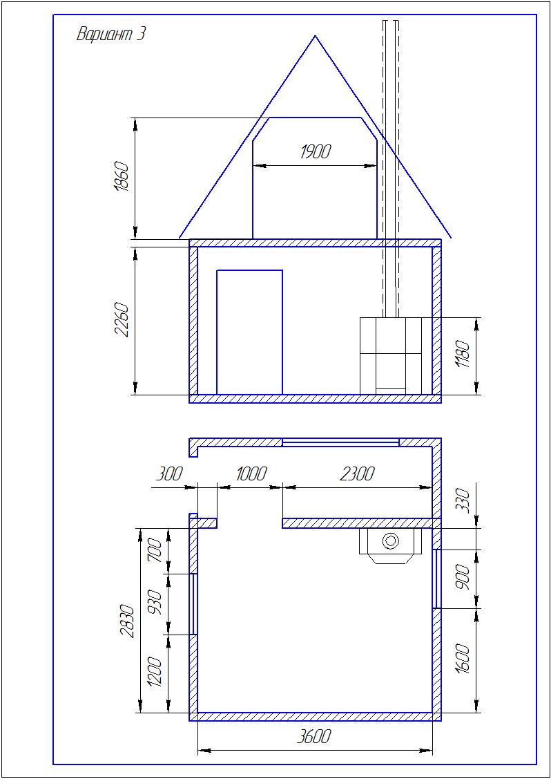

Добрый день всем форумчанам!
Я новенький и это моя первая тема, строго не судите.
Времени нет чтобы прочитывать километры обсуждений, поэтому прошу советов и ответов на мои вопросы.
Приобрел печь-камин "Дуэт" для дачного домика.
Назначение: обогревать помещение до поздней осени
Собственно сам вопрос такой, можно ли расположить сэндвич-трубу таким образом как показано на картинках?
Будет ли работать дымоход, т.е. будет тянуть в помещение дым или нет?
 Размер файла:  71.67 КБ
 Просмотров:  939 раз(а)
 Размер файла:  97.75 КБ
 Просмотров:  913 раз(а)

Крайне неудачное решение. Плохая тяга, засаживаемость горизонтального участка, снеговая нагрузка на трубу.
Что мешает вывести чз конек? Экономия жизненного пространства?
Сообщения: 10154
СообщениеДобавлено: Вт 12 Апрель 2011, 12:06 Ответить с цитатойВернуться к началу
я бы не прятал дымоход в нишу второго этажа, а сделал его открытым у стены с противопожарной отступкой
всегда на глазах и спится спокойней Smile
в основном все верно, только много мест, которые надо ставить под контроль, как противопожарный, так и по обслуживанию
особо обратить внимание на чистку горизонта в метр Very Happy
и его противопожарное размещение

2 Tync Судя по рисунку (1)(2).jpg, печь хочу расположить почти посередине домика, для его равномерного обогрева, но есть второй этаж, если делать прямое трубу, то она пройдет посередине второго этажа.... вобщем точно не вариант(((
2 Евгений поясните недопонял вас, т.е. вывести трубу сначала за стену, а потом уже вверх без крыши?
СообщениеДобавлено: Вт 12 Апрель 2011, 12:53 Ответить с цитатойВернуться к началу
Владимир, для такой печи и такого домика, расположение не так важно, главное удобство безопасность.
Т.ч. печку можно ставить где удобнее, т.к. она явно мощнее чем требуется для условий проживания. Главное это противопожарная безопасность, дымоход должен быть легко доступен для осмотра и обслуживания. Лучше чтобы был прямой...

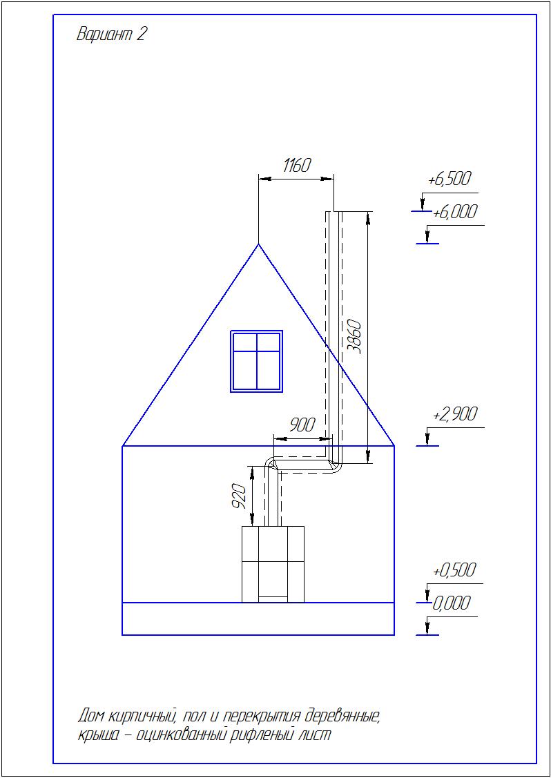

СообщениеДобавлено: Вт 12 Апрель 2011, 13:50 Ответить с цитатойВернуться к началу
так правильнее
 Размер файла:  93.87 КБ
 Просмотров:  906 раз(а)
Сообщения: 10154
СообщениеДобавлено: Вт 12 Апрель 2011, 15:47 Ответить с цитатойВернуться к началу
если в указанном размере 190 см не будет стен и дымоход будет открыт
если будут "зашиваться карманы", то дымоход выдвинуть в комнату перед стеной с ПП отступкой
сейчас вы убрали печь на метр, а разговор шел про 50 см Smile

СообщениеДобавлено: Чт 14 Апрель 2011, 05:43 Ответить с цитатойВернуться к началу
Чё то я совсем запутался?! Колено оставлять 40 см ?
