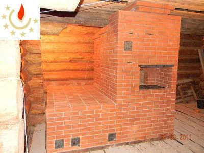

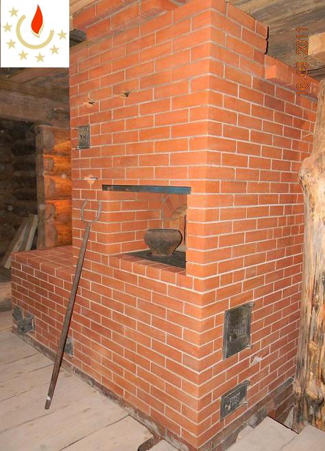

Из последнего...Большому дому - большая печь
Печь в процессе строительства (стоит милая без дымохода с "опорным" бревном..пока)
Исполнитель П.В.Кутенков.

продолжение..
Русская печь с большой лежанкой

Диме со всеми домашними, ЗДОРОВЬЯ!!!
А чем ты заполнил пространство-объём (где обычно у "классики" верхняя лежанка) над сводом РП - перекрытие не высоковато ли?
УСПЕХОВ!!!

Сверху ...Это 2-рой колпак.
Эта русская печь ведь "хитрая" по проекту

Тогда не маловато ли чисток во втором? Или там предусмотрены кирпичи для этих целей?
А схема движения ДГ в лежанке - секрет?

С прочистками все в порядке....их там есть Smile
А про секреты....На практических семинарах все секреты становятся профессиональными навыками участников. Вэлком
