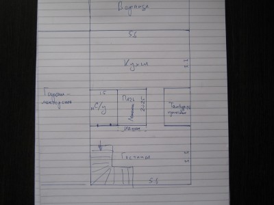

Здравствуйте, уважаемые профессионалы и любители печного дела !
Начинаю проектировать дом из профбруса сечением 195*140 мм.
Дом одноэтажный с мансардой, размер 1-го этажа внутри 5.6*8.6 м.
Место - на границе Владимирской и Нижегородской.
Проживание пока наездами, в т.ч. зимой.
Проект дома буду привязывать к печи.
От печи хочу :
1. Отопление 1 этажа.
2. Зимой в отсутствие хозяев поддержание +3 +5 на 1-м этаже электричеством (ТЭНы в печь) или, хуже, электрокотлом с теплообменником в печи.
3. Топку, духовку и конфорки со стороны кухни.
4. Камин со стороны гостиной.
5. Лежанку примерно 0.8*1.8 м
Эскиз планировки прилагается.
Прошу совета по выбору типа и конструкции печи для последующего личного обсуждения в Н.Новгороде.
Спасибо.[/i]

Василий Алимов
Сообщения: 149
Регион: москва, зеленоград
СообщениеДобавлено: Вс 10 Апрель 2011, 14:52 Ответить с цитатойВернуться к началу
Конструкция предполагается сложная, но возможная!!!!
какой планируется фундамент по комплекс???

Василий Алимов
Сообщения: 149
СообщениеДобавлено: Вс 10 Апрель 2011, 20:03 Ответить с цитатойВернуться к началу
Духовка в Вашем понимании это что? железный ящик с дверкой или камера, выполненная из кирпича?
8 905 748 02 44
Ingvar
Зарегистрирован: Вс 10 Апрель 2011, 11:52
Сообщения: 9
Регион: Нижний Новгород
СообщениеДобавлено: Вс 10 Апрель 2011, 20:37 Ответить с цитатойВернуться к началу
Камера из кирпича

Сообщения: 10153
СообщениеДобавлено: Вс 10 Апрель 2011, 21:00 Ответить с цитатойВернуться к началу
Духовкой кмк принято называть шкаф, вмонтированный в массив печи из металла или чугуна с дверцей и возможностью установки в них противень. Вроде как и предназначены духовки для приготовления, но чаще используют как калорифер при прогреве помещения, пока печь не вышла на режим.

Ingvar
Сообщения: 9
СообщениеДобавлено: Вс 10 Апрель 2011, 21:14 Ответить с цитатойВернуться к началу
Спасибо. Как я понял, принципиальной разницы между ХК и духовкой по схеме нагрева нет. ХК меньше, в нее не установить противни, и, видимо, у нее только дверка металлическая ?
Сообщения: 10153
СообщениеДобавлено: Вс 10 Апрель 2011, 21:21 Ответить с цитатойВернуться к началу
Духовка -всегда косвенный нагрев, а ХК чаще прямой, т.е пропуском газов через камеру.
Ingvar
Сообщения: 9
СообщениеДобавлено: Вс 10 Апрель 2011, 21:27 Ответить с цитатойВернуться к началу
А косвенный нагрев - только снизу,или снизу и с боков,или снизу, с боков и сверху, или снизу, с боков, сверху и сзади - или это зависит от конструкции ?
Спасибо.
Василий Алимов
Сообщения: 149
СообщениеДобавлено: Вс 10 Апрель 2011, 22:01 Ответить с цитатойВернуться к началу
При установки духового шкафа (стальной или чугунный ящик с дверкой и возможностью установить противень) задача пустить газы так чтобы шкаф прогревался со всех сторон.
8 905 748 02 44
Василий Алимов
Сообщения: 149
СообщениеДобавлено: Вс 10 Апрель 2011, 22:12 Ответить с цитатойВернуться к началу
Я бы Вам посоветовал бы выбрать либо русскую камеру, либо (при экономии места) хлебную камеру. Духовой шкаф это просто нагрев пространства, а в ХК и русской камере у блюд появляется аромат дымка.
