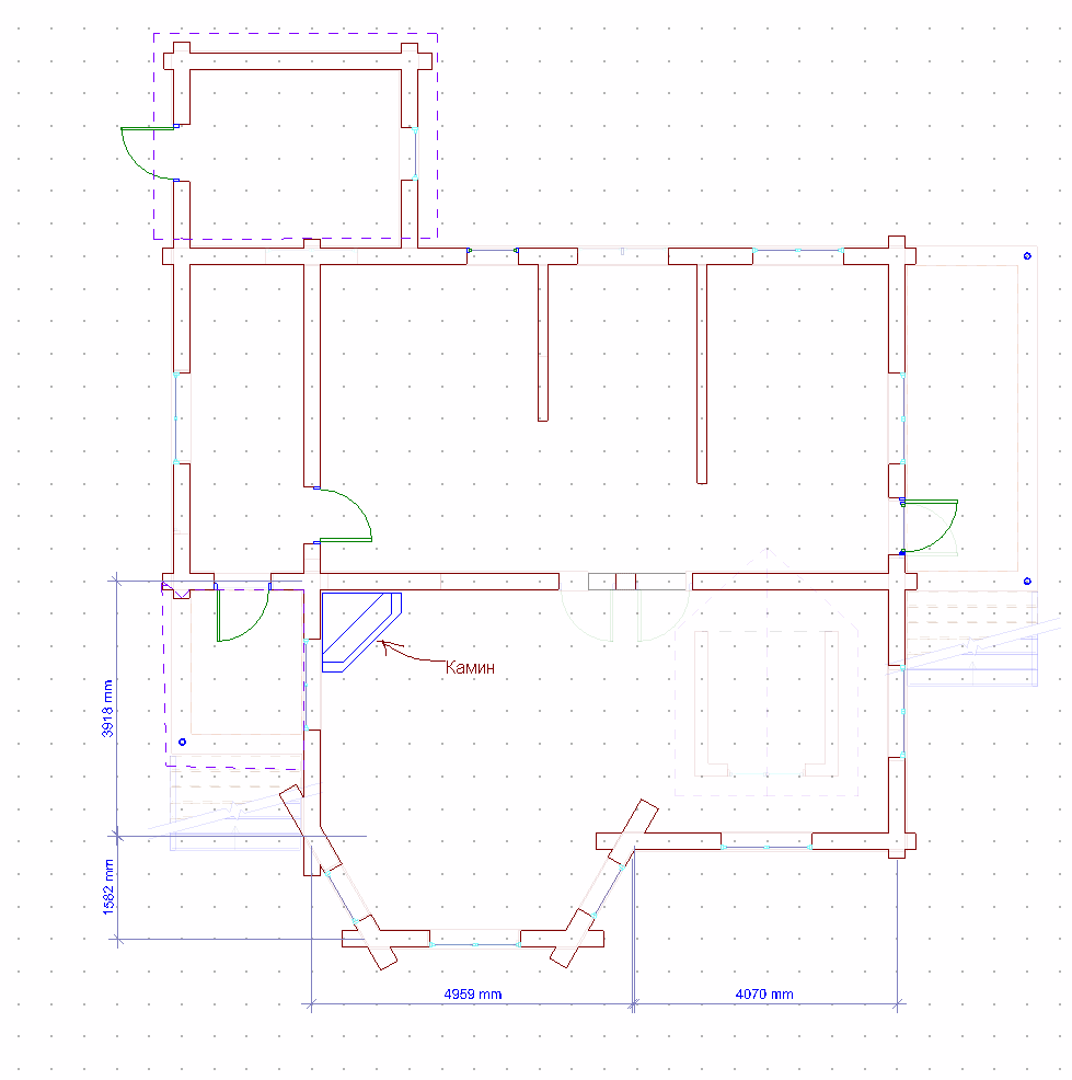

Помогите определиться с камином. Основное назначение - эстетическое. Если будут отопительные функции, то это плюс, но не решающий.
В доме будет отдельное отопление.
Дом на стадии рубки сруба. Летом необходимо будет делать фундамент и хочу сразу сделать фундамент для камина.
Нужны советы по размеру камина, и соответственно, фундамента.
Площадь комнаты - 38 м2. Камин хочется не массивный, в том смысле, что он может быть и большой, но чтобы не выглядел массивно
План 1-го этажа

Я не понял у Вас на чертеже одна сторона камина уперается в окно так ли это? Насчет массивности можно выбрать чугуную вставку и облицовать ее благародным материалом.

Ну чертеже есть оплошность. В окно упираться не будет, оно будет уже. Чугунную вставку не хочу. Хочется понять на какие размеры расчитывать

Под дом будет заливаться фундамент 50 см шириной, 80 в землю, 80 над землей.
Какой под камин нужно подготовить фундамент? Нужно ли его развязывать с основным? Или лучше искать исполнителя и с ним сразу обсуждать?

Каким размером должен быть портал? С угла радиус 120-130 см будет достаточно.

Если камин пристенный или угловой, то фундамент под него, можно выполнять совмесно с домовым фундаментом и цоколем, если конечно известно его место расположения.

Желательно раздельно, но в последнее время ложу печи икамины на связаном фундаменте.
Как подобрать размер портала? Видел только на картинках, поэтому трудно оценить размеры
А как заливать: квадрат с угла или еще как-то?

А зачем Вам квадрат камин то угловой, и заливайте по радиусу. рамеры портала это ширина и высота, всреднем 80 на 70 см.

Высота портала открытого камина к ширине относится как 2/3, уменьшается при сквозняках (рядом окно-дверь) и при угловых порталах.

Посмотрел у вас фото. Понравился камин в большом помещении с большим порталом. Такой как раз хочется. Единственное, я хочу понять, что я получу/потеряю: будет сквозить, сильно расходоваться воздух, дымить и т.п. Слышал, что портал все-таки зависит от размера помещения. Помещение 38 м2, потолок 2,8.

Все что Мы делаем в том числе и Я, пожеланию и с участием в проэкте хозяином. Если Вы выбрали меня как печника для реализации своего проэкта то гарантирую на 100% что дымить камин не будет. Насчет сквозняков какие в доме будут окна стеклопакет или? Далее портал конечно зависит от помещения преблезительно 1:50, чем больше помещение тем больше портал. Но если Вам для души нужно выберать эстетику.
