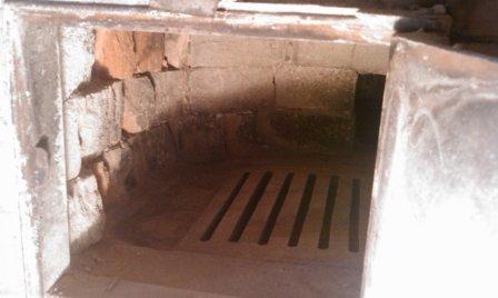

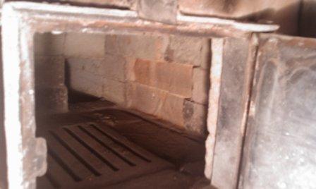

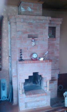

СообщениеДобавлено: Чт 7 Июль 2011, 19:39 Ответить с цитатойВернуться к началу
Фотографии - в студию
Сама печь
 Размер файла:  25.82 КБ
 Просмотров:  1042 раз(а)
Топка - правая сторона
 Размер файла:  24.6 КБ
 Просмотров:  1006 раз(а)
Топка - левая сторона
 Размер файла:  26.12 КБ
 Просмотров:  991 раз(а)
Павел_П
Сообщения: 423
СообщениеДобавлено: Чт 7 Июль 2011, 20:44 Ответить с цитатойВернуться к началу
mouser писал(а):
Если кто-нибудь лечил такую болячку - подскажите как можно малой кровью сделать футеровку....
посмотрите здесь http://www.nporussia.ru/
у них д.б. огнеупорная обмазка
щи да каша - пища наша
Павел_П
Сообщения: 423
СообщениеДобавлено: Чт 7 Июль 2011, 23:22 Ответить с цитатойВернуться к началу
http://esm.ag/produkty/stroitelnaya-ximiya/stroitelnye-materialy-dlya-montazha-i-rekonstrukcii/ogneupornaya-shpaklevka-feuerfestmoertel/
заявлено именно для ремонта
в Леруа-Мерлен 2 кг стоит 430 руб
