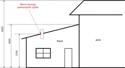

Здравствуйте уважаемые !.
Подскажите, пожалуйста, на какую высоту поднимать дымоходную трубу (нержавейка d=180) от шифера.

СообщениеДобавлено: Чт 30 Июнь 2011, 10:32 Ответить с цитатойВернуться к началу
От конька жилого дома проведите горизонталь, от неё вниз линию под углом 10 град. к горизонту. Труба не должна быть ниже получившейся линии.

Сообщения: 6027
СообщениеДобавлено: Чт 30 Июнь 2011, 21:40 Ответить с цитатойВернуться к началу
Вентиляционные и дымовые трубы, их взаимовлияние необходимо учитывать, рассчитывать... Smile
Можно не делать всего этого... "...если не интересует результат!"
А "обратка" возникает не только при котлах с наддувом Sad
В нежилых домах это всегдашняя "головешка"... особливо если уезжая задвижку полностью прикрывают "для экономии тепла"...

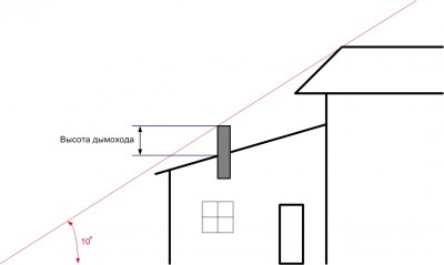

Типа как на рисунке ?

Сообщения: 6027
СообщениеДобавлено: Пт 1 Июль 2011, 17:20 Ответить с цитатойВернуться к началу
Принцип отображен верно, только линия проходит не по левому краю трубы, а по правому!

СообщениеДобавлено: Сб 2 Июль 2011, 19:28 Ответить с цитатойВернуться к началу
Сегодня перемерил все размеры, нарисовал в масштабе. Высота дымохода от шифера бани получилась 2,9м. Как думаете, не получится ли избыточная тяга при такой высоте ?
Сообщения: 6027
СообщениеДобавлено: Вс 3 Июль 2011, 18:58 Ответить с цитатойВернуться к началу
Confused а меряется от колосниковой решётки... Smile, 5 метров - прожиточный минимум!

СообщениеДобавлено: Вс 3 Июль 2011, 22:04 Ответить с цитатойВернуться к началу
Если от колосниковой, то получается 5,5м.
Василий Алимов
Сообщения: 149
Регион: москва, зеленоград
СообщениеДобавлено: Пн 4 Июль 2011, 07:58 Ответить с цитатойВернуться к началу
Вы угол в 10 градусов взяли не в том месте. его надо не на уровне земли брать, а на уровне конька жилого дома. и не вверх, а вниз

Сообщения: 6027
СообщениеДобавлено: Пн 4 Июль 2011, 10:31 Ответить с цитатойВернуться к началу
Вот и ладушки! не будет проблем с тягой (если только эффективное сечение ДТ будет соответствовать мощности топки) Smile
Сообщения: 6027
СообщениеДобавлено: Пн 4 Июль 2011, 10:34 Ответить с цитатойВернуться к началу
По-сути, замечание верное!!! линия проводится от конька всегда!!!
pavik16
Зарегистрирован: Вс 29 Май 2011, 21:08
Сообщения: 34
Регион: ивано-франковск, украина
СообщениеДобавлено: Пн 4 Июль 2011, 21:37 Ответить с цитатойВернуться к началу
Высота дым.трубы от этого не изменится.
Сообщения: 6027
СообщениеДобавлено: Вт 5 Июль 2011, 08:56 Ответить с цитатойВернуться к началу
Вам прийдётся признать, что не все участки под застройку имеют строго горизонтальную поверхность...
Вот и по этой причине угол на Вашей схеме оправданно было бы поставить на уровне конька крыши ближайшего строения, кот. выше строящейся печи+труба. Тб что и законы аэродинамики "работают" на трубу не в приземном пространстве.
В любом случае - не повод препираться, кмк Smile
УСПЕХОВ в печном деле!!!
СообщениеДобавлено: Сб 9 Июль 2011, 09:15 Ответить с цитатойВернуться к началу
От розы ветров еще зависит...
alekseirubin
Сообщения: 165
Регион: Дзержинск
СообщениеДобавлено: Сб 16 Июль 2011, 12:35 Ответить с цитатойВернуться к началу
По приложенной схеме можно применить норму:
Выше на 0,5 метра линии проведенной под углом в 45 градусов от самой высокой точки по направлению к горизонту.
