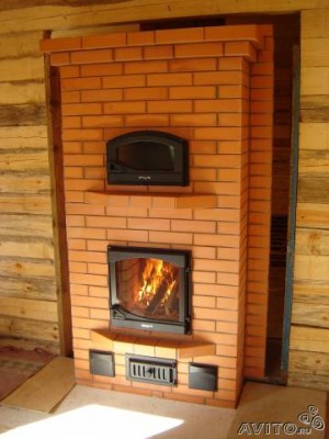

Ищу печника для устройства русской печи и камина в МО в 40 км. от г. Кашира (140 км от МКАД по М4).
Двуэтажный дом из сруба. Высота до конька 7 м. Фундаменты под печь и камин готовы. Полов и потолков нет. Газовое отопление.
Русская печь. Ориентировочно 2мX1м. Необходимы духовка для готовки, лежанка.
Камин. Ориентировочно 1,3мX0,7м.
Срок работы: желательно август-сентябрь
Прилагаю:
- План размещения печи и камина в доме
- Примерный эскиз печи (духовка и топка будет с левой стороны)
- Примерный образец печи

С такой планировкой Вам необходимо ставить не камин, а камино-печь Радость - печь теплоёмкую с функцией камина.
Фундамент под русскую печь д.б. 200х140, с отступом от стены деревянной незащищённой 25 см-минимум! От двух метров его длины с учётом перетрубья и полочки останется 130см максимум...
У той печи, что Вам понравилась, лежанка 140х210 Confused

Андрей Алексеевич, спасибо за советы. Вы хотите сказать, что делать такую лежанку не имеет смысла?! Sad Придется размеры урезать, будем не лежать, а сидеть на ней.Smile)
А камино-печь так уступает внешне красивому камину...Sad Неужели нельзя совместить красоту и пользу?!

Вам бы прорезать простенки под печь и под камино-печь!
Рп сделать с невысокой (67-75 см) лежанкой, устроенной под лестничным маршем. Вот тогда и длина лежанки будет 210 см! Smile а ширина - какую изволите!
Посмотрите здесь же в теме "Русские печи".
"Красивость" камино-печи (и любого печного агрегата) зависит от мастерства печника, от дизайнера (если привлекали) и от заказчика! Отделка камино-печи ограничивается лишь Вашими фантазиями и средствами (финансами), тоже Confused Вашими Very Happy

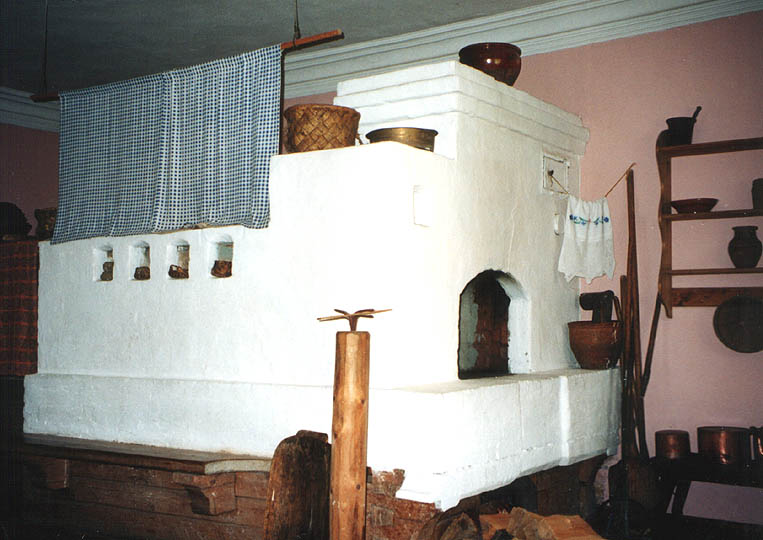

Андрей Алексеевич, добрый день.
Подскажите, пожалуйста, если у меня есть фундамент 2 метра (ширина) на 1 метр (глубина). Я хочу сделать хлебную русскую печь шириной 1,2-1,5м и глубиной 0,8м (с учетом того, что мне надо отступить от стены сруба на 0,2м), на какие максимальные размеры хлебной камеры я могу рассчитывать?
Прилагаю примерный образец хлебной печи и ее размеры (только не буду делать лежанку).

Сообщения: 5959
СообщениеДобавлено: Вт 23 Август 2011, 23:10 Ответить с цитатойВернуться к началу
Ответил уже в личку... Smile
