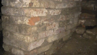

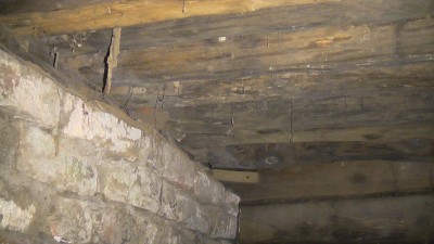

Всем привет.
Наконец определились с супругой, какую печку мы хотим. ОВИК 5. Правда делать придётся в зеркальном отражении. Сейчас пробую нарисовать её в скетчупе. Заодно подбираю дверцы-плиты-духовки. Также придётся увеличивать фундамент, так как старый имеет размеры 50х120см. Прежняя печь стояла на брёвнах, которые одной стороной опирались на этот фундамент, а второй - на балку пола. Старый фундамент на вид крепок. Думаю сделать вокруг него опалубку и залить бетоном (с арматурой естественно) до нужного размера. Либо дополнить кирпичной кладкой, связывая старую и новую кладки по ходу дела забуривая арматуру. Что посоветуете?
Да, подпол в глубину примерно 1,5 метра. Пол земляной. Надо ли с ним что-либо делать перед установкой фундамента? Выровнять само собой, а ещё?

Советовать легко...Я бы изучил глубину старой опоры, залил аналогичную, под заливку подушки из ПГС,и объединил ЖБ плитой, с армированием оной в 2-х уровнях. .и пусть зиму-весну перестоит под поддонами тремя кирпича.НА НАСЫПНОЙ ГРУНТ НЕ СТАВИТЬ НИЧЕГО!!

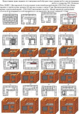

А подскажите пожалуйста, зачем в четвёртом ряду печи ОВИК-5 сзади кирпич резать? Не проще ли там положить целый в углу?Вроде ничего не нарушается.
И ещё. Планирую поставить финские духовку и дверцу http://www.bani-pechi.ru/good347.html http://www.bani-pechi.ru/good349.html
Но их посадочные размеры несколько больше запланированных. Возможно ли вставить их без увеличения общего размера печи? Я посмотрел, вроде можно, если кирпичи позади духовки немного сдвинуть назад и шамотную кладку по бокам сделать чуть потоньше. Но как это скажется на работе печки?

Та-ак, на первый свой вопрос кажется ответ нашёл сам. Если не делать, как указано, в следующем ряду в этом месте не будет перекрытия нормального.

Здравствуйте! В начале мае предстоит перекладывать печку. В качестве одного из вариантов, вместо перекладки рассматриваю новую. Посоветовали ОВИК 5 (она как раз в фундамент попадает). Сижу, разбираюсь, но вот что непонятно: что за отверстия в нижних рядах в полкирпича неприкрытые никакими заслонками?
СообщениеДобавлено: Чт 26 Март 2015, 07:44 Ответить с цитатойВернуться к началу
Да уж,вопрос сложный. Вы уверены что сами будете печь перекладывать?
