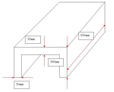

Дом около 55м2, это я по комнатам посчитал
В печке стоит котел пару прямоугольников и две перемычки между ними. Как то долго прогревается вода, надо потратить около 2_х часов, чтобы были горячие батареи(это при топке дровами - дубом). В систему ЕЦ вмонтирован насос в обратку. Этот котел размеров 350х250х500мм, объем получается около 13 литров с перемычками.
Для решения проблемы хочу в печь сделать примерно такой котел как на фото, только еще добавить вверху трубки. Котел будет размеров чуть других 350х300х650, емкость примерно такая-же. Это нормально или надо меньше?, больше объема? В системе около 100 литров воды.
Дома есть труба диаметром 42 мм, а внутренний диаметр 28 мм, т.е стенка получается 7мм. Смущение вызывает только она, будет ли через нее нормально прогреваться вода?
Заранее благодарен!

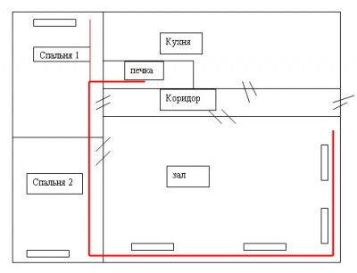

нет никакого малого круга, конструкция была собрана в 70_х годах. Обычная естественная циркуляция. Для лучшей циркуляции был вмонтирован циркуляционный насос в обратку перед печкой, теперь батареи и вверху и внизу одной температуры.
Опишу вкраце систему: от котла вверх пошла подача и вдоль потолка по комнатам, внизу обратка. Котел находится выше обратки. На чердаке расширительный бак. Маленькие прямоугольники на рисунке - чугунные батареи.

serenkiy писал(а):
Дом около 55м2,
До 70м2 помещение, такие котлы нормально обогревают.
Если у Вас в системе 100литров, то в котле должно быть 30.
Котел варите из 4мм.
Малый круг не нужен.

даже и не знаю как мне тогда быть, топка не такая уже и большая, чтобы туда 30 литровый котел поставить. Если сделать такой-же прямоугольный как был, но уже других размеров(50х300х650 одна сторона), то получится около 20 литров, а если трубы - то литров 15. Размеры топки у меня: ширина 350 мм, высота 300мм, ну и в длинну можно 650мм, ну на крайний случай 700мм.
Я так еще раз пересчитал объем воды в системе
1. Трубы 1,5 дюйма(обратка+подача) около 40 метров, в одном метре примерно литра, т.е 40 литров, полдюймовки не считал
2. Батареи чугунные 46 секций по 0,7 литра - 32 литра, да еще и секции какие-то не стандартные узкие, наверное одни из первых я и взял по 0,7.
3. Котел 13,5
4. ну и в расширительном бачке, литров так 30
итого 115,5 литров
Или я не так считал? Может расширитель не надо считать?

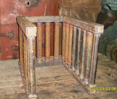

это вот такой?
Фото "дипломата" не нашел
тут будет 26 литров, но закрываются отверстия в чугунной плите.
Ладно буду думать как в печку засунуть 30 литров

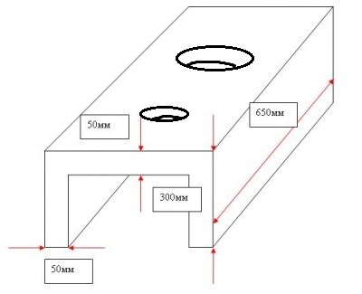

serenkiy писал(а):
...но закрываются отверстия в чугунной плите.
Отверстия можно сделать...
 Размер файла:  19.92 КБ
 Просмотров:  1179 раз(а)

Если ставить такой котёл, то ему свойственно быстрое загрязнение...и если ставить то оочень аккуратно. Эти "чемоданы" "скелеты" уже задолбали мягко говоря...Т.е хозяин купит какой то котёл не расчитывая ни площадь и ничего....и приходится подстраивается, что довольно не легко даётся.
Видел я такую конструкцию котла, но опять же теряется объем, потеряем около литра.
Я думаю что с такой конструкцией потребность в чугунной плите отпадет, нормально греть будет только через отвестия.
