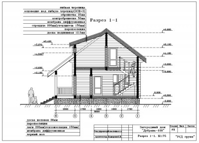

Печь для обогрева деревянного дома 7х8 для весны-осени плюс наезды зимой.
А так же буду благодарна за рекомендацию о типе печи

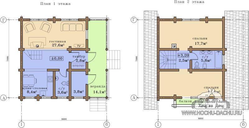

Фундамент дома залит, строиться планирую начать через месяц. Сначала хотела обойтись электоотоплением, поэтому фундамент под печь не закладывали (как водится - все не по умуSmile) Пока есть возможность внести небольшие изменения в проект, хотелось бы это сделать под уже конкретный проект печи
 Размер файла:  135.49 КБ
 Просмотров:  689 раз(а)
На картинке нарисовано что-то наподобе камина, но не уверена, что это подходящее место для печи (рядом с лестницей)

СообщениеДобавлено: Вс 13 Ноябрь 2011, 19:55 Ответить с цитатойВернуться к началу
В этом проекте есть помещение под котельную...
да, проект не индивудуальный, из котеджного поселка. дали по блату))) Поскольку мой дом в деревне и газ не планируется, то котельную переделаю под кладовку
