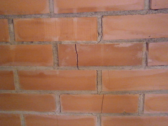

Уважаемые форумчане! Подскажите что не так. Вчера печник закончил кладку печи на даче, выкладывал 3 недели. Печь планировал использовать только в выходные дни. Начали топить, в процессе топки лопнуло посередине порядка 10 кирпичей с передней и задней стороны. Вся печь из каминного кирпича (с 4 выпуклостями с одной стороны, уличная труба из обычного кирпича. Печник сказал, что причина в кирпиче. На рынке сказали что топка из каминного кирпича это большая глупость т.к. он не годится для высоких температур. Что явилось причиной того что кирпич лопнул и какие перспективы у этой печи.

Выход один, полная замена кирпича.

"выпуклости с одной стороны" встречаются лишь на кипричах сухого - полусухого прессования... Sad

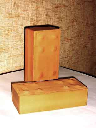

Данный кирпичь(Обольский,каминный) не годится для кладки печей.
Сообщения: 6057
СообщениеДобавлено: Ср 30 Ноябрь 2011, 19:11 Ответить с цитатойВернуться к началу
Только для каминов с ОБЯЗАТЕЛЬНОЙ ФУТЕРОВКОЙ ШАМОТОМ...
 Размер файла:  8.19 КБ
 Просмотров:  27537 раз(а)

Кирпичь хорошь лишь для изготовления декоративных элементов. Можно хоть ножом вырезать Smile

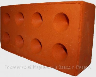

Сообщения: 6057
СообщениеДобавлено: Чт 1 Декабрь 2011, 22:43 Ответить с цитатойВернуться к началу
Один раз ставил "бюджетку" из "соколовского ПСП" - с обещанием следующей встречи через 5-7 лет... Confused
Разобрали печь через 4-ре года...
по 5,40 руб./шт.
 Размер файла:  49.02 КБ
 Просмотров:  1065 раз(а)

Вина исполнителя 90 процентов.10 проц Ваша.Обычно пациент видит операцию по телевизорув телефильмах и ничего не знает о хирургии.Но ведь хирург все знает о медецине.У матери дядя на войне начинал санитаром.Потом учился на медика.И только потом десятки лет оперировал.Я же писал в Форуме-дай объявление куплю старый советский кирпич.Он у еас по 4-5руб. идет.Пилишь болгаркой один.Если болгарка с УВАЖЕНИЕМ завыла загудела и искорки пошли-то надо брать.В хороший кирпич у нас привозили добавки с Магнитогорска.Вот они и искрят.Зайди сайт w.cbs-okt.ru.ЭТО САЙТ БЬИБЛИОТЕКИ г.Октябрьский рядом с нашим городом.Там есть отличные книги по печам трубам.И я знаю на какой полке они лежат.Просто я в этой билиотеке и сижу сечас.Тут есть интернет.Но это не горечь ПОРАЖЕНИЙ.Это ошибки молодости.В следующий разх ищи специалиста но сначала хоть литературу подними.Хоть в какую нибудь деревню съезди.Из печи хлеб попробуй.И самое главное хоть один кирпич тяжеленный плотный со штампом хоть царского или пр-ва СССР найди.Да что далеко ходить-хороший сырец хлеб печет не один десяток лет.Во время войны кирпича не было и кирпич в формах прессовали а затем после сушки печи ложили.Из сырцового кирпича был сложен ВАВИЛОН.

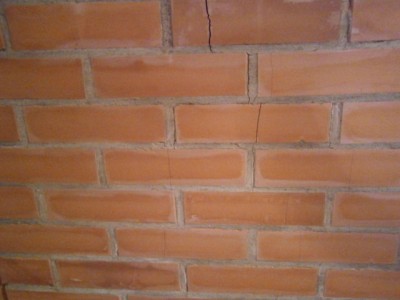

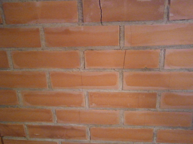

Вот фотографии печи. Всего после первой топки лопнуло 15 кирпичей. После второй топки не лопнуло ни одного кирпича. Все лопнувшие кирпичи находятся на первом этаже на уровне топки с одной и сдругой стороны, а так же с одного бока.

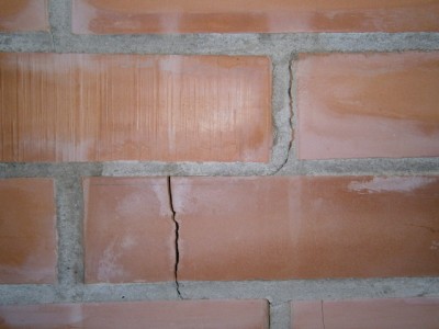

Использовался Обольский каминный кирпич.

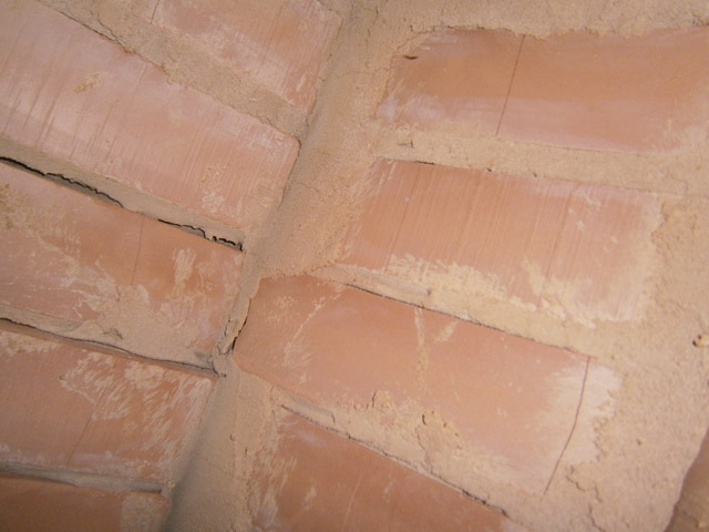

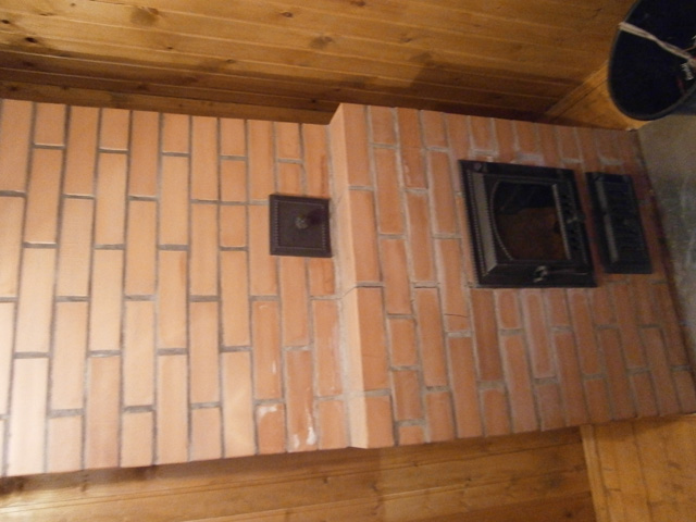

И все таки в моей ситуации, можно ли будет заменить кирпич, только на первом этаже, т.е. топку и в районе топки?

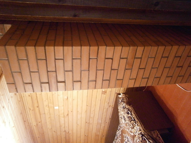

Скажите плиз может ли эта печь проработать несколько лет, или необходимо сразу перекладывать?
