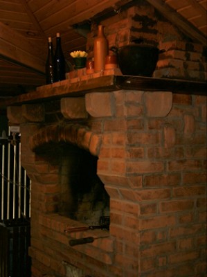

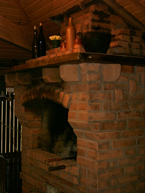

Добрый день профессионалы
Закончил курсы печников при московской гильдии печников
Построил себе на даче уличный мангал , греет в беседке до утра
долго обрабатывал кирпич
получилось на мой взгляд не плохо, но когда одновременно жариться мясо и горит огонь то дымосборник не справляется, хотя достаточно большой и труба пятерик там где заслонка и переходящая в шестерик выше заслонки ,
до оголовка 14 рядов
может маловато ?
Хотя тяга не плохая , даже когда огонь не горит слышно как внутри трубы гудит
Высота портала 490 мм
Длинна 720 мм
высота трубы получается 1 метр

Труба на карнизе и ветер опрокидывает. Наращивайте трубу.

1. Несоответствие сечения и высоты трубы к площади портала для камина наружного применения. Чем ниже труба тем больше её сечение .
2. Заужение в пятерик с последующим расширением - какие либо заужения должны отсутствовать.
3. Нужна схема в разрезе, для дальнейшего анализа.

Стоило бы не спешить и поискать ЗВ-6, ну или поставить спаренные 2-ве ЗВ-3.
Нету сечения поперечного, кмк по фото - грубо нарушены пропорции дымосборника.
А "гудит" это от завихрений при переходе с 130х250 на 250х250... Sad

я строил дымосборник тычком в сторону арки
кирпич пилил под углом и внутри получилась довольно обтикаемая форма прямо купол изнутри
а где нарушение пропорций, не высокий дымосборник ?
СообщениеДобавлено: Вт 13 Декабрь 2011, 16:42 Ответить с цитатойВернуться к началу
Дымосборник должен плавно перейти в трубу 250х250.И попробуй сколько сможешь трубу тяни.Обязательно задвижку ставь.Фанерой закрой 75 процентов проема портала и увидишь что слишком широкий проем у тебя.

а если уменьшить портал
я знаю что так делают с помощью металической вставки которая перекрывает часть арки
вот только не знаю как крепить металл?

Ну а просто переложить: разобрать до пятерика, убрать задвижку(по мне так на улице от неё толку не особо) и выгнать полноценный шестерик, а заодно и наростить трубу - не вариант?

А если сделать навесной каминный зуб из металла от третьего ряда топки до уровня верхнего среза арки внутри(ну, чисто попробовать Very Happy )... Зуб косвенно уменьшает площадь портала приближая оптимальное соотношение площадей портала и трубы(причем учитывать тока пятерик, если ничего не перекладывать)... ?

Радость СПАСЁТ!!!
Вот он: http://mypassage.ru/images/product_images/popup_images/151_0.jpg
