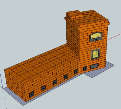

СообщениеДобавлено: Вс 4 Декабрь 2011, 14:32 Ответить с цитатойВернуться к началу
И все-таки - тема не про отопление дома... Surprised А о печке с лежанкой... Да? Smile Я уже показывал вариант, хотя вдвоем конечно не поместиться... И фундамент маловат.. Confused
 Размер файла:  81.67 КБ
 Просмотров:  781 раз(а)

Регион: Камчатка
СообщениеДобавлено: Вс 4 Декабрь 2011, 15:11 Ответить с цитатойВернуться к началу
Фундамента еще нет, но в подвале там, где планируется печь, бетонный холодильник имеется, поэтому свобода для маневра с фундаментом не ограничена... в разумных пределах. Што-то уж больно хочется именно Русскую печь. В чем ее минусы кроме размеров? Мне кажется, что и размер не минус... Smile
С уважением, В.Б.
СообщениеДобавлено: Вс 4 Декабрь 2011, 15:26 Ответить с цитатойВернуться к началу
Рп с лежанкой высокой (160 см) или с низкой (75 см); "классика" только верхнего прогрева, или "Теплушкины" - преимущественно нижнего прогрева; с камином (открытым - закрытым стеклом); с варочной плитой, или без неё.
Вариантов множество.
