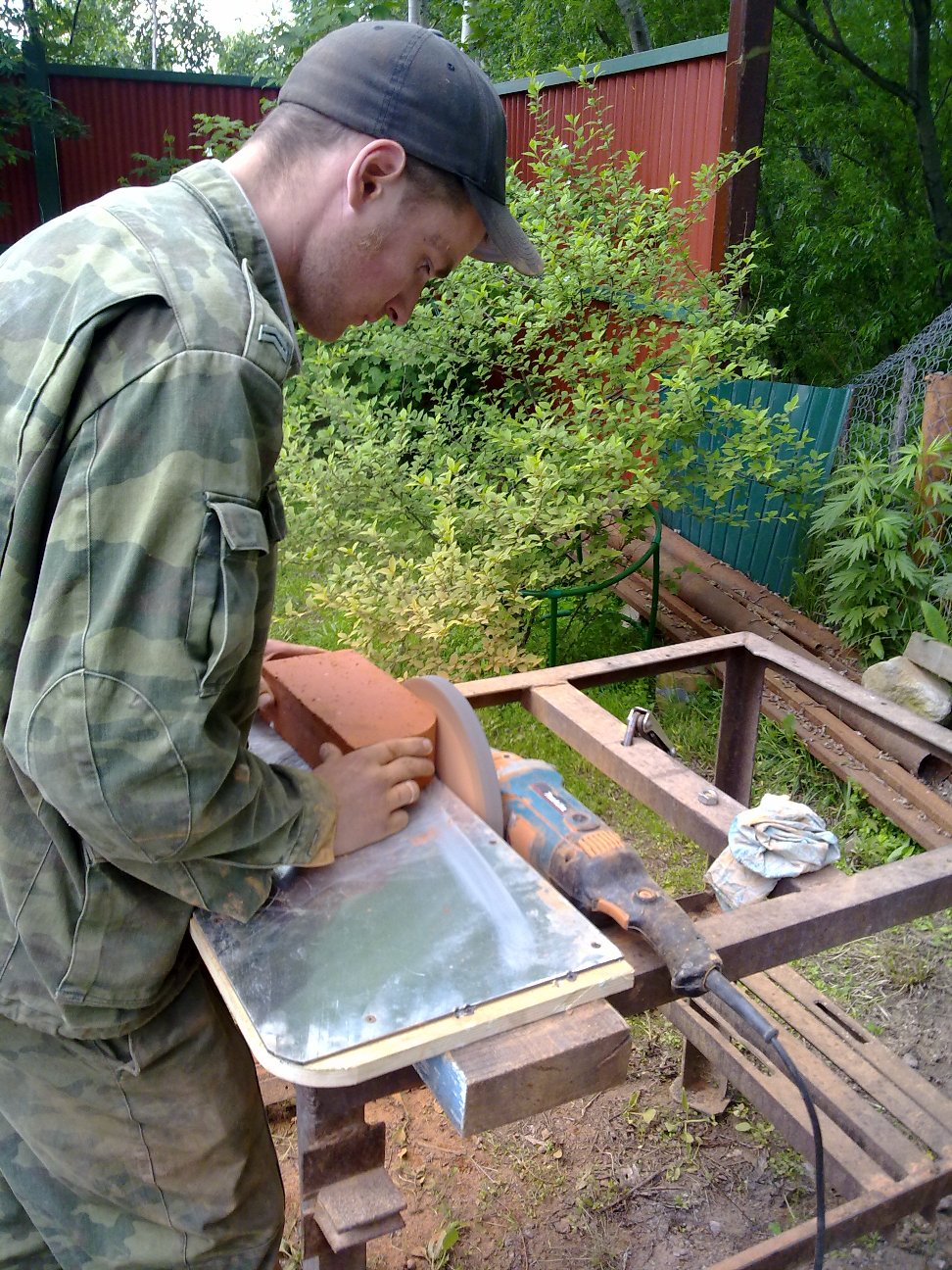

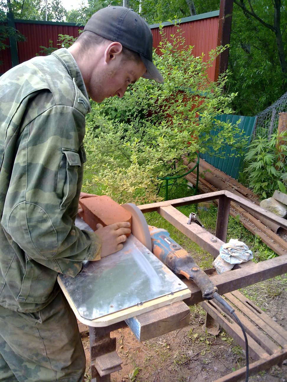

можно еще так закруглять... болгарка с регулируемыми оборотами, прикручена болтиком в резьбу, которая под ручку ... единственный минус - стол тяжелый Smile
 Размер файла:  387.18 КБ
 Просмотров:  1889 раз(а)
алексей 555
Сообщения: 287
Регион: алексин
СообщениеДобавлено: Вт 14 Январь 2014, 18:03 Ответить с цитатойВернуться к началу
в принцепитогда можно сделать преспособу навроде наждока у меня крутится эдея токая незнаю какой круг поставить и сомневался что точить будет нона фото вижу что можно спасибо за идею

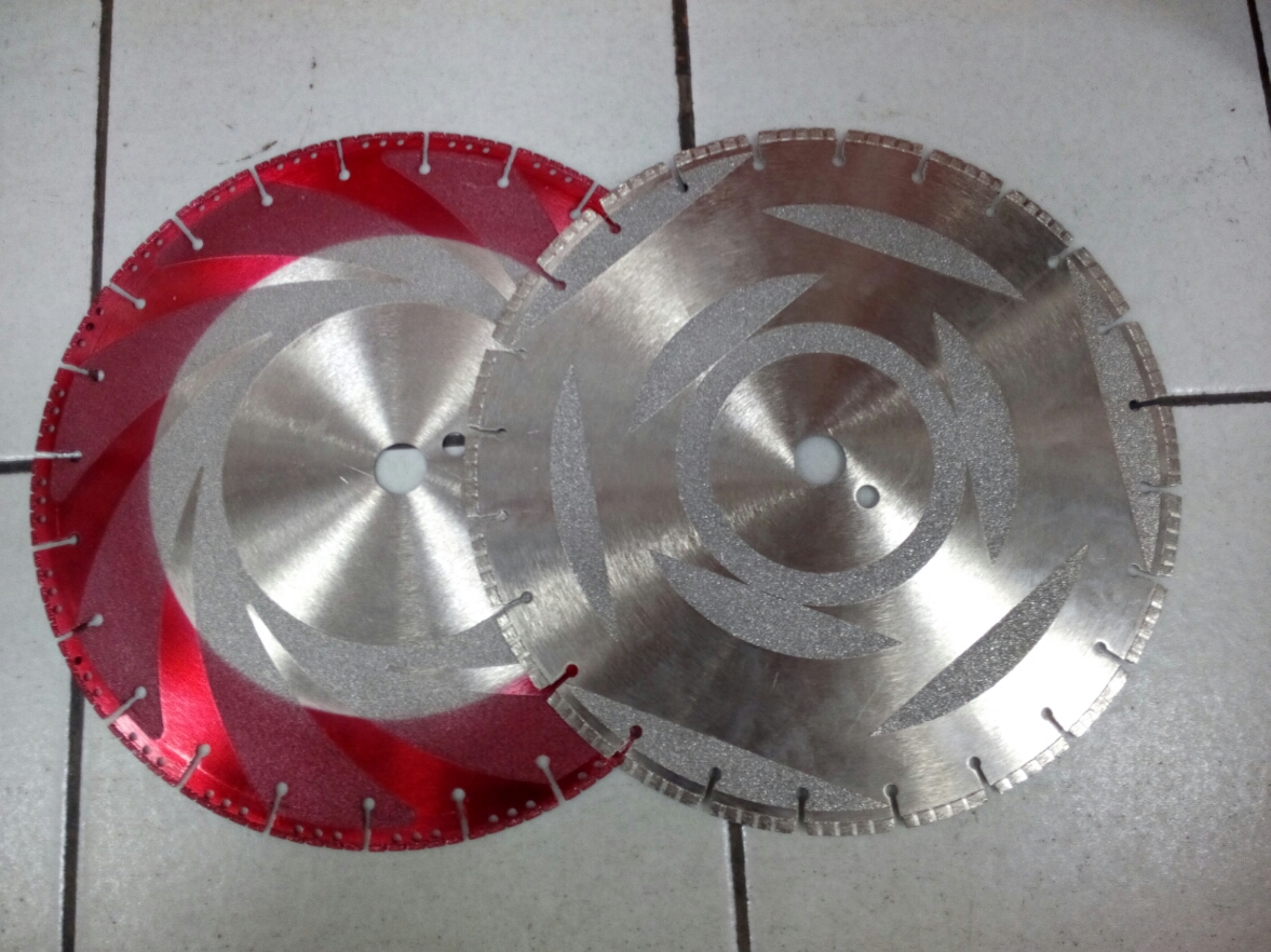

Появились вот такие круги. Абразив нанесён на площадь круга.Вакуумное спекание диаметр 350мм, посадочный 25,4. Сделать небольшую птиспособу для станка с водяным охлаждением в виде поперечного столика, и можно шлифовать любой кирпич, гранит, мрамор.
Эксклюзивные камины,изразцовые печи almod.ru +7 981 845 43 85
 Размер файла:  688.58 КБ
 Просмотров:  1445 раз(а)
mazatrucker74rus
СообщениеДобавлено: Чт 11 Декабрь 2014, 16:33 Ответить с цитатойВернуться к началу
Андрей , маркировкой этих дисков не поделишься ?
