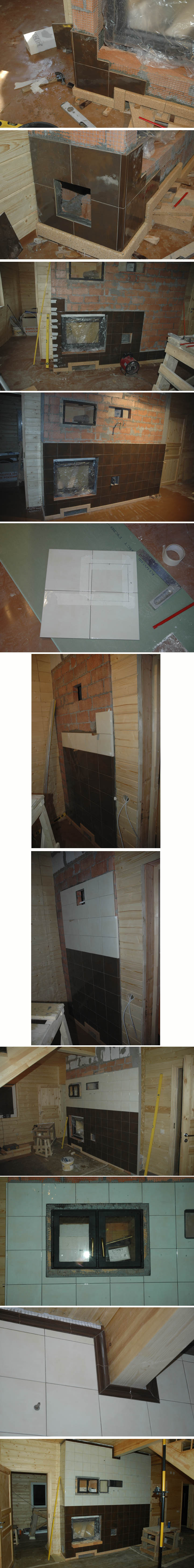

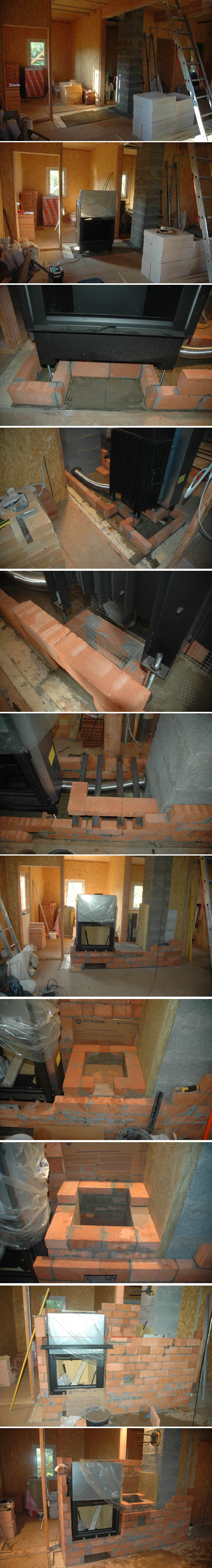

Дизайн камина разработан заказчиком.Техническое задание: Камин должен быть основным нагревающим элементом загородного дома,и должен отапливать весь дом.Камин сделан на основе естественной конвекции воздуха.Для аккумулирования тепла сделан двухходовый дымоход с прямым и длинным ходом.Представляю фото с поэтапным ходом работ.

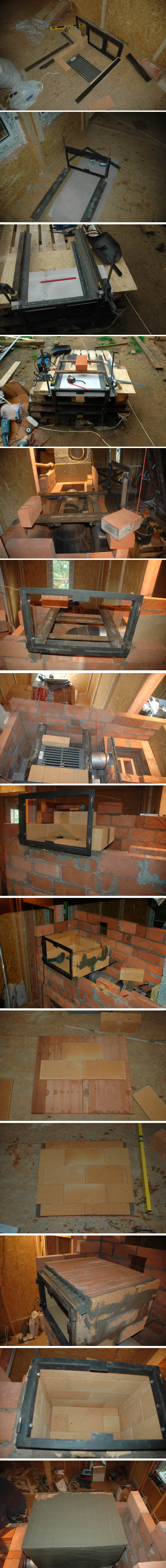

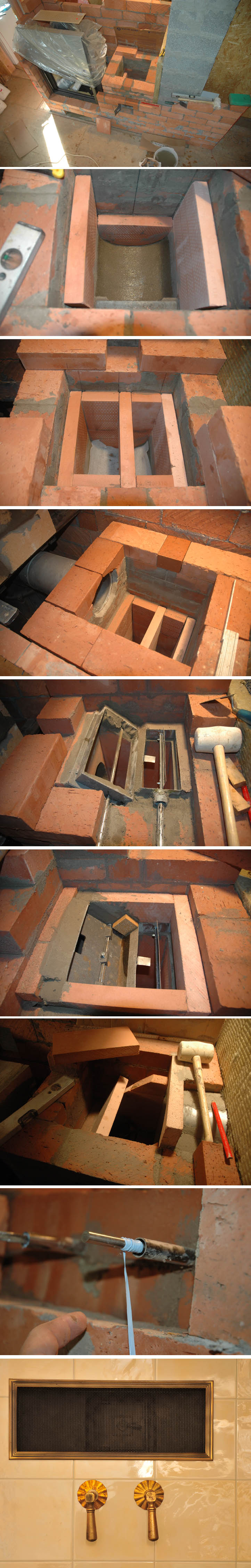

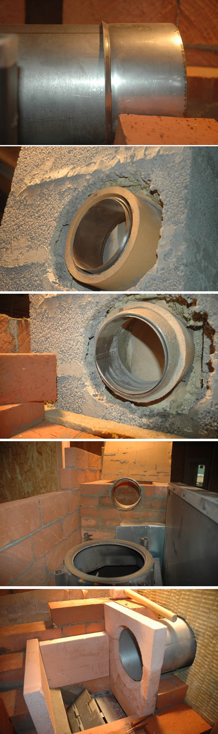

двухходовой дымоход

духовка

Подключение труб к керамике и кирпичу осуществляется только при помощи двойного нипеля.который позволяет соединению оставаться подвижным.и в то же время,герметичным.

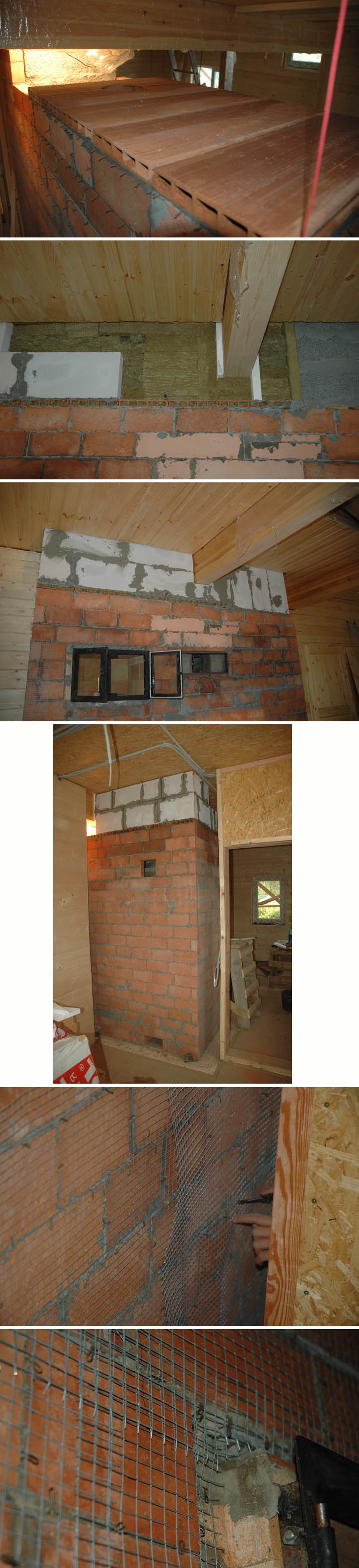

Камин должен быть обтянут сварной сеткой

Подготовка к облицовке

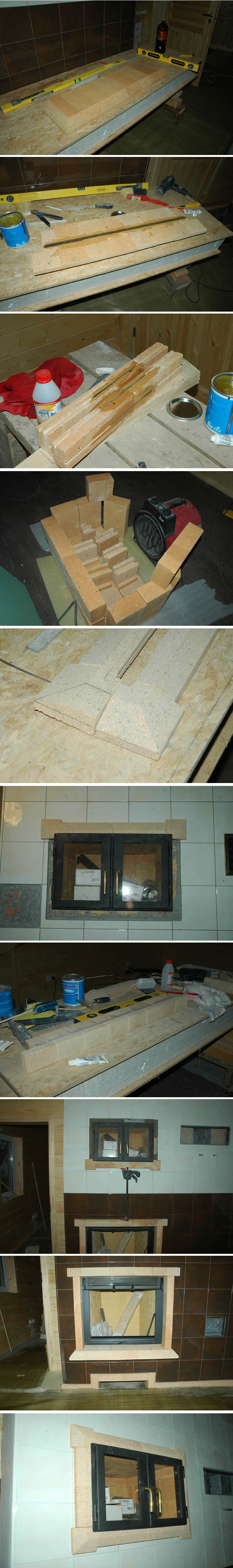

Облицовка камина итальянской плиткой

СообщениеДобавлено: Сб 24 Декабрь 2011, 14:01 Ответить с цитатойВернуться к началу

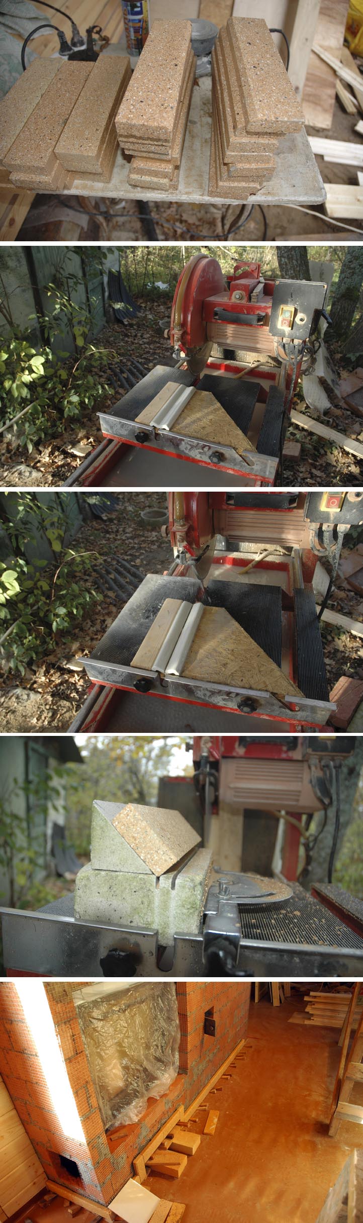

Изготовление шамотных обрамлений

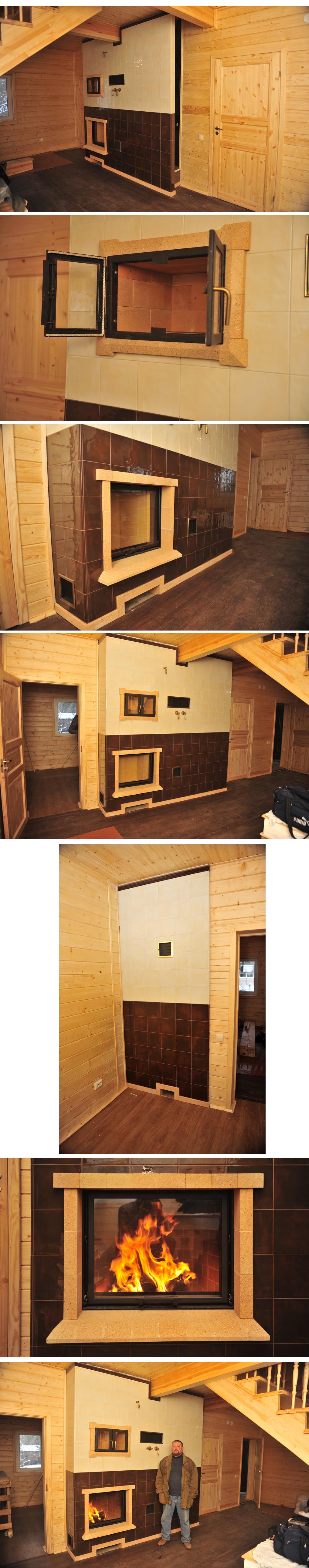

Конечный результат

Андрей Пферд
Сообщения: 219
Регион: СПб
СообщениеДобавлено: Сб 24 Декабрь 2011, 20:57 Ответить с цитатойВернуться к началу
Тепловизором мерил,нагрев идёт до 180 градусов. Это,скорее сушилка,готовить там не собираются..Грибы сушить,обувь,носки..Тепло снимается через колосник,который расположен непосредственно над чугунным дымосборником топки

Спасибо за отзыв! Проект полностью разработан мной. Дизайн камина сделан по рисункам заказчика,правда,в процессе работы были внесены существенные изменения. Например,вместо духовки должна была быть ниша,но я убедил,что духовка будет более функциональна,что и произошло в сущности.Так же,заказчик захотел,что бы грелись стены от дымохода с двух сторон,соответственно пришлось дымоход класть в пол кирпича,что в свою очередь привело к более длительному прогреву стенок...Но и опять же,это привело к более мощному аккумулирующему эффекту. Тепло, на первом этаже,при условии выстуженного дома,за счёт естественной конвекции становится уже через час,ну,а там уже идёт мощное теплонакапливание.

Андрей, спасибо за фото. Интересно, где территориально находится этот объект(климатическая зона)?
Андрей Пферд
Сообщения: 219
Регион: СПб
СообщениеДобавлено: Сб 24 Декабрь 2011, 21:25 Ответить с цитатойВернуться к началу
Это находится в Васкелово, Лен. область
