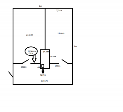

доброго время суток. помогите советом в выборе чудо печки. площадь отапливаемого помещения 48 кв.м.(6*8) ... мне понравилась печь ОВИК 15..
но вот хотел еще замутить водяное отопление , для чего в этой печке готов поменять духовку на вторую топку с котлом (в30,ш40,гл50 )...Вопрос - стоит ли ставить котел и возможно это технически внести в конструкцию этой печки... заранее спасибо

Печь неправильно стоит: в комнатах будет холодно, а в нижнем помещении жарко - отношение площади пола к части контура печи, что в этой комнате, должно быть одинаковым для всех комнат. Поэтому лучше всего печь пустить по стене... Впрочем можно и батареями выровнять, хотя лично считаю, что лучше и без них - как только прекращаем топить, отдаваемая регистром мощность, а, значит, и температура батарей очень быстро падает.
Регистр водяного отопления вполне можно разместить в колпаке,.. для ОВИК-15 это или сзади, или слева от от топки.
Пример: http://forum.stovemaster.ru/viewtopic.php?t=5523

48 квадратов вполне возможно отпить одной печью без всяких регистров.И планировка позволяет тока чуть по другому надо всё расположить и разобраться с перегородкой по центру.

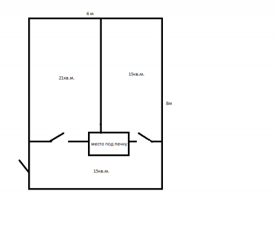

а если повернут печку на 90градусов? подобрать тогда другую конструкцию, такой вариант лучше отопит комнаты? и если знаете подскажите, желательно иметь плиту на кухне(нижнее помещение) и возможно камин в левой комнате

Так именно о таком варианте и говорим)))
Насчет камина - смотрите другие варианты печей... в данном случае стоит подобрать что-то типа ОВИК БК4, только дымоход переставить...

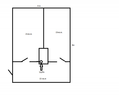

.....ух нет слов .... вы меня очень тронули, спасибо за это.. конечно хотелось бы 9 из-за духовки, но можно и 4
дом деревенский из бревна , рисунок с размерами прилагаю, место для печки можно сдвинуть +-20см (т.к. фундамент буду переделывать)

Если в левой части камин, то там должно быть 2/3 ширины печи ибо там и площадь больше.
Насчет 9-ой - она более широкая, т.е. добавление духовки потребует неоправданного увеличения (+25 см) размера печи.
Так что 4-ую?
P.S. В принципе, если соглашаться на увеличение ширины, то можно и РТИК-БК1 вписать - чуток "развинуть", чтобы камин за стеной оказался.

всетаки хочется 9 ( стены раздвину там есть куда ...
только еще одна просьба - на рисунках дымоход находиться на середине стенки с камином, а желательно его перенести на нижний левый угол ( жертвуя полочками , ради благово дела)
да и забыл высота 2,2-2,3м
