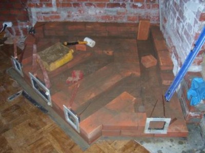

подскажите разумно ли так делать, т.е. поставить дверку углубив ее внутри печи пропилив кирпич под рамку, на мой взгляд она надежнее там будет сидеть. Сам ни разу такого не встречал (я не печник)
Elm
Сообщения: 1413
СообщениеДобавлено: Ср 12 Сентябрь 2012, 18:39 Ответить с цитатойВернуться к началу
Нет смысла.
Сама по себе рамка во внешней кладке должна стоять свободно иначе при нагреве раздвинет кладку - удерживает ее проволока, заведенная в кладку.

посчитал линейные расширения, при дельте в 400 градусов у чугуна расширение 0,44 мм с метра, у кирпича 0,22 мм с метра , тогда для дверки допустим в 30 см имеем (0,44+0,22)*0,3 = 0,198 мм думаю полоска асбеста сгладит такие незначительные колебания, или я ошибаюсь?
СообщениеДобавлено: Пт 14 Сентябрь 2012, 17:50 Ответить с цитатойВернуться к началу

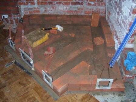

попробуйте поставить на кляммеры
топочную дверку ставьте на полоски нержавейки...

Надо брать не разницу, а абсолютное расширение: на поверхности печи температура кирпича не превышает 80-100С, а вот теплопроводный металл как раз прогревается по всему массиву.
Асбест со временем проминается и имеем ту же самую щель-отступ, что нужно делать изначально.
Клямеры или проволока - это чисто личный выбор мастера.
Замечу, что дверку зольника и прочистные дверки можно монолитить насмерть, как и над дверкой зольника можно не делать замок.
