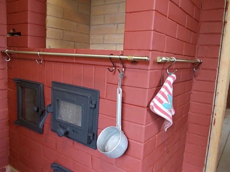

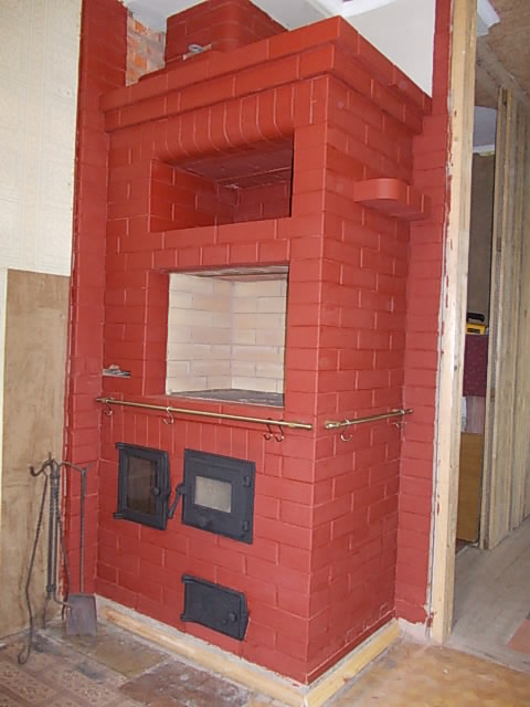

Как обычно красил печь после просушки народ захотел немного ее украсить да и чтоб пользу приносило показали фото печи с РЕЙЛИНГАМИ решил прикрутить кстате полезный девайс всем рекомендую

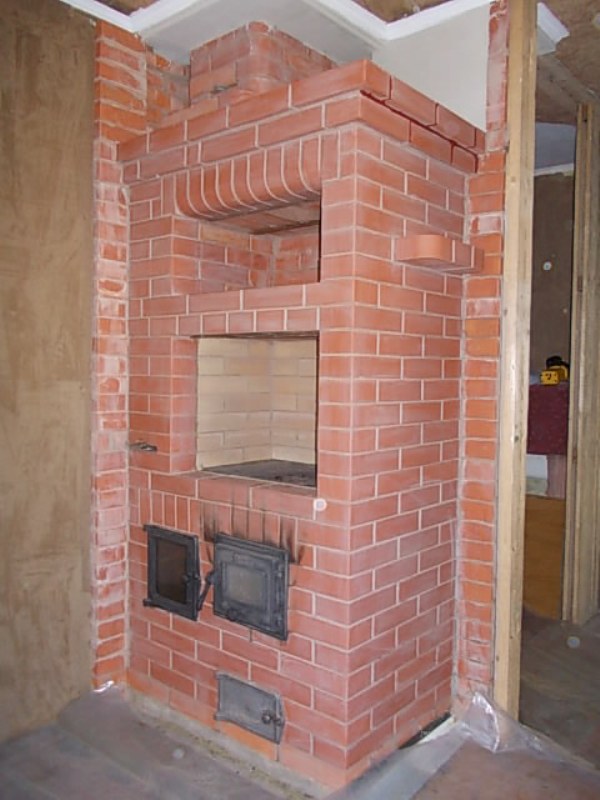

А вот что было до.........

СообщениеДобавлено: Ср 19 Сентябрь 2012, 23:02 Ответить с цитатойВернуться к началу
Нужные вещи хозяйки в быту . Есть еще какие мысли по прокачки внешнего вида???????????

СообщениеДобавлено: Чт 20 Сентябрь 2012, 07:10 Ответить с цитатойВернуться к началу
На обычные дюбеля или есть какие-то хитрости?
Носки удобно сушить rolf
СообщениеДобавлено: Чт 20 Сентябрь 2012, 07:52 Ответить с цитатойВернуться к началу
Хитрость одна не дюбеля а сверло по бетону с победитом 4 шуруп вкручиваем 5 он сам хорошо сидит - носки и одежду сушить можно но осторожно повесил один раз рядом с дверкой с стеклом синтетические носки утром нашел камок полителена !!!! Twisted Evil Evil or Very Mad

СообщениеДобавлено: Пт 21 Сентябрь 2012, 00:11 Ответить с цитатойВернуться к началу
Попробуй хорошее сверло по кафелю, но прежде нуна сделать расцентровку на наждаке чтобы немного било по оси, идет в кирпич как в масло. Все балки так сверлю... подсмотрел на забугорном сверле, друг притаранил из финки. По такому принципу теперь готовлю все сверла по кафелю.
Как сам ? чем занят?
8-921-743-33-53
СообщениеДобавлено: Пт 21 Сентябрь 2012, 07:56 Ответить с цитатойВернуться к началу
Печь расположена в трех комнатах на месте старой фундамент уже был !!! А сверло надо брать не китай проблем не будет главное сверлить без перфорации ( в 220 вольт КАЙЛ очень хорош 120 руб) Razz

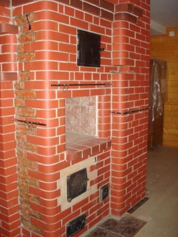

СообщениеДобавлено: Пт 21 Сентябрь 2012, 19:36 Ответить с цитатойВернуться к началу
Алексей, а как ведет себя плитка в варочной камере?
СообщениеДобавлено: Сб 22 Сентябрь 2012, 15:51 Ответить с цитатойВернуться к началу
первое фото немое но видел печь в живую плитка визуально на месте не знаю правда на что засажена Idea
Сообщения: 5874
СообщениеДобавлено: Сб 22 Сентябрь 2012, 19:24 Ответить с цитатойВернуться к началу
Если верно оштукатурить, то "ГАРАНТ+" и "ТЕРРА КОТ" держат! Smile
Евгений Докторов
Сообщения: 778
СообщениеДобавлено: Сб 22 Сентябрь 2012, 19:51 Ответить с цитатойВернуться к началу
Спасибо, понял. Теперь только вопрос - а как верно оштукатурить? Если не трудно.
Вогнистый Владимир
Регион: Мариуполь, Украина
СообщениеДобавлено: Сб 22 Сентябрь 2012, 20:05 Ответить с цитатойВернуться к началу
Щеткой оп металлу зачистил ,грунтанул, утянул сеткой штукатурной креплю гвоздь в шов, либо сразу в кладку провлоку с усиками. Потом Артисан 18 штукатурю ,на не го и плитка ложится. Удачи.
