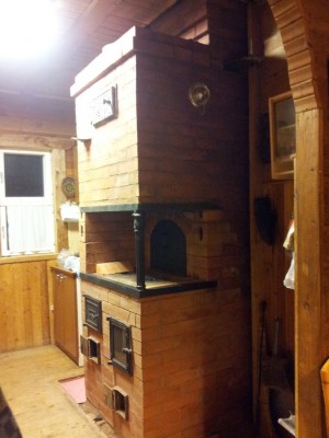

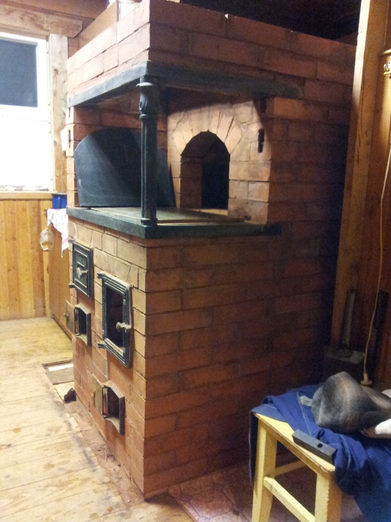

Экономка немного переработанная
извините за качество фото
 Размер файла:  30.98 КБ
 Просмотров:  1071 раз(а)
СообщениеДобавлено: Пт 12 Октябрь 2012, 11:18 Ответить с цитатойВернуться к началу
на Шведку похожа

СообщениеДобавлено: Пт 12 Октябрь 2012, 11:32 Ответить с цитатойВернуться к началу
но только если внешне Радость
Сообщения: 10149
СообщениеДобавлено: Пт 12 Октябрь 2012, 11:51 Ответить с цитатойВернуться к началу
ну...теперь рассказывай ... что и как ...

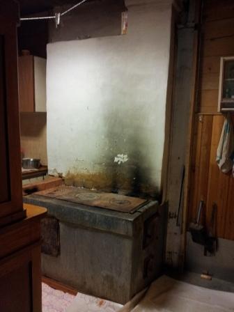

СообщениеДобавлено: Пт 12 Октябрь 2012, 13:08 Ответить с цитатойВернуться к началу

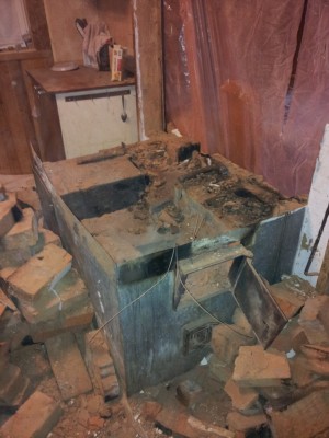

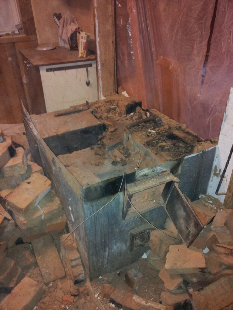

начиналось се вот так
требовалось переложить щиток с плитой
оказалось без вариантов

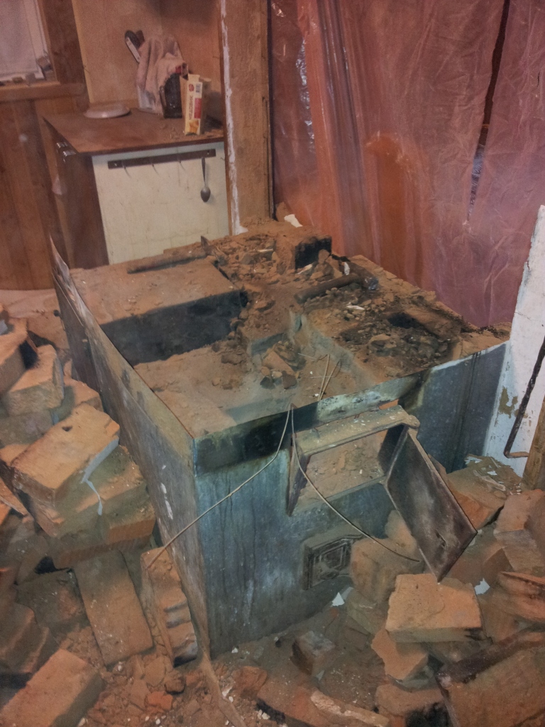

СообщениеДобавлено: Пт 12 Октябрь 2012, 13:10 Ответить с цитатойВернуться к началу
самая неприятная работа

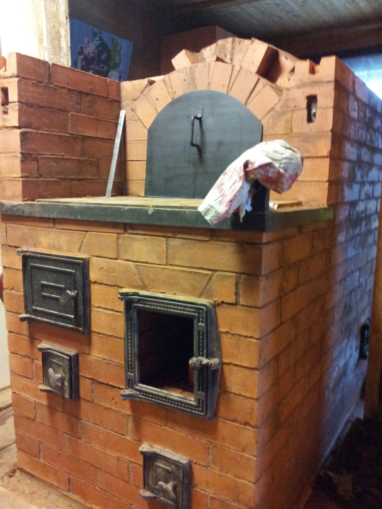

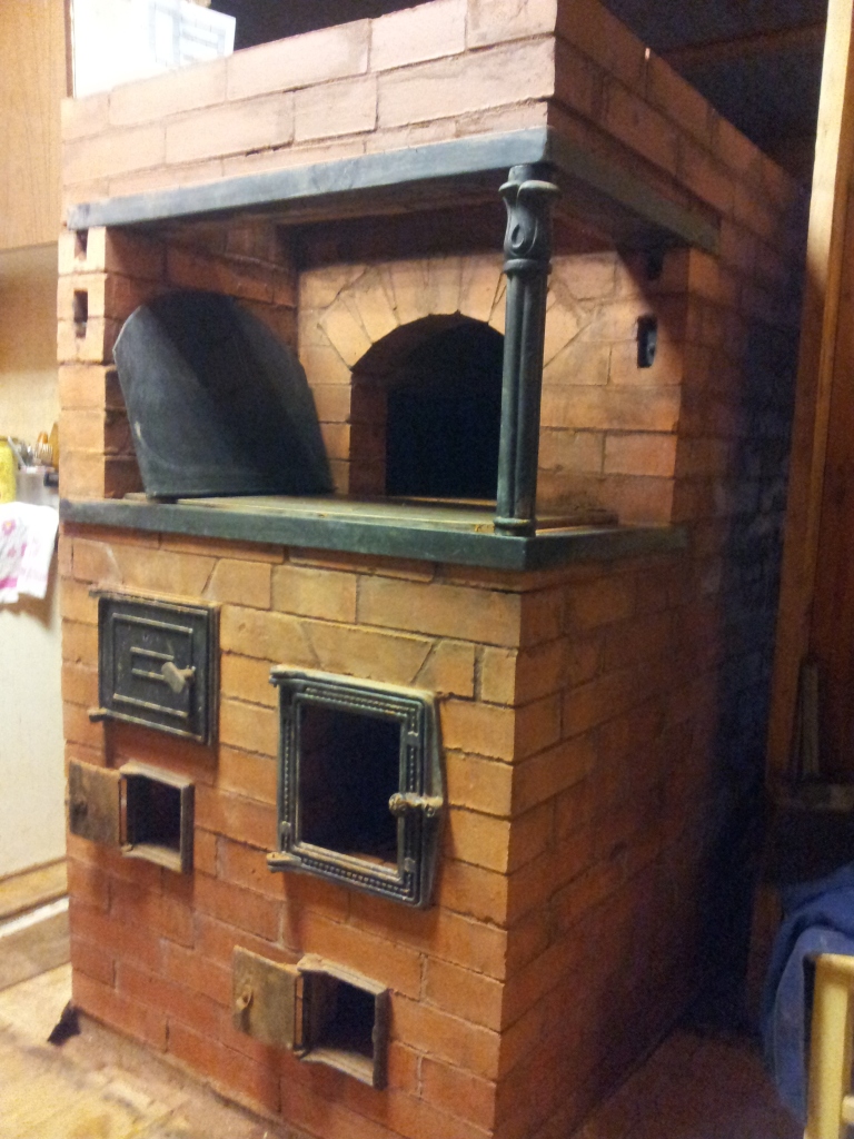

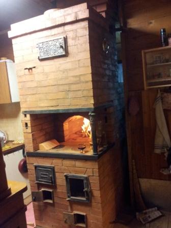

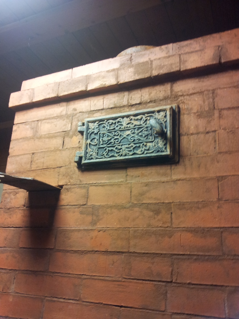

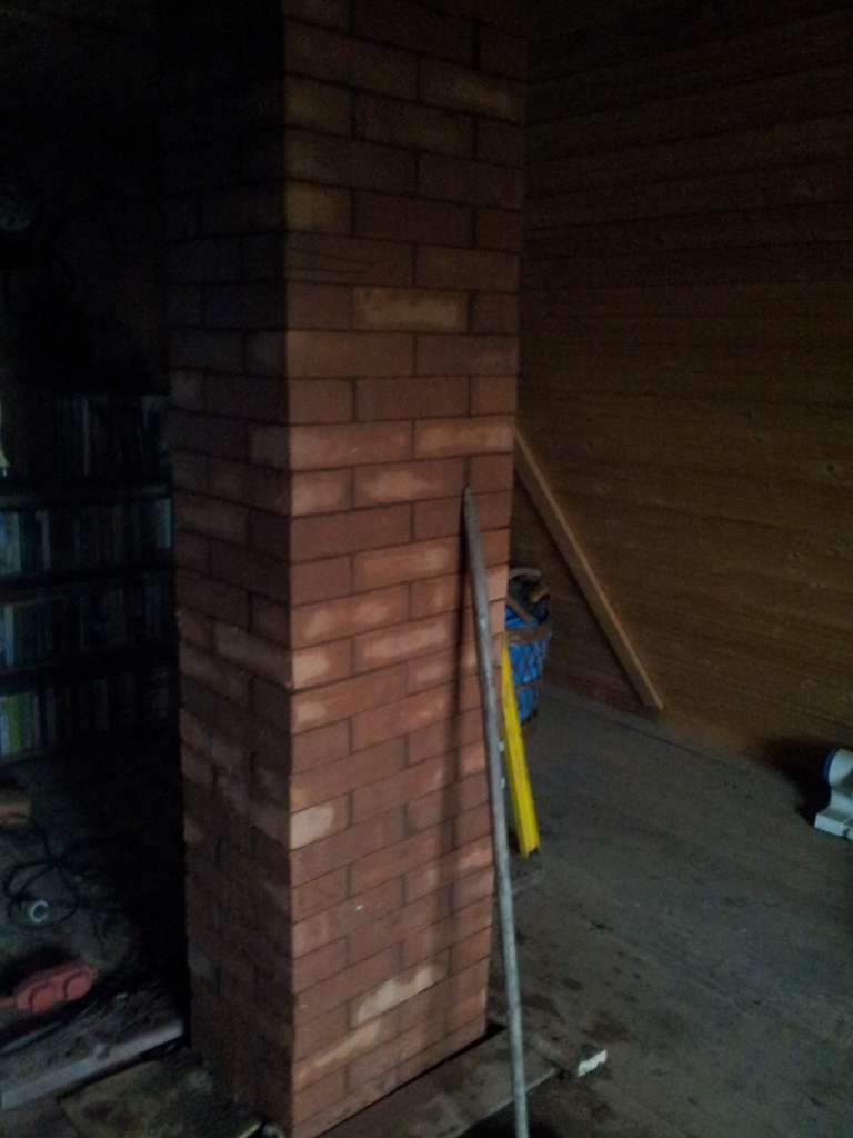

СообщениеДобавлено: Пт 12 Октябрь 2012, 14:10 Ответить с цитатойВернуться к началу
Так вот кирпич витебский, печная смесь Боровичи
литье кроме дверки со стеклом из закромов
Первоначально увидел данную печь в книге Шепелева "Справочник домашнего Мастера" помониторил инет по поводу информации по данной печке
Вот что получилось, в порядовках очень много ошибок, зачастую критичных
в данной печи у меня изменено положение трубы, в результате чего фасад стал выше на два ряда, кроме этого была поставлена вьюшка и самоварник. Вместо железной трубы-стойки поставлена балясина от чугунной лестницы ( нашел у соседа в металле). Работает , высота трубы 5,7 метра.
Есть вопрос чем заполнить паз где лежит плита?
Сообщения: 10149
СообщениеДобавлено: Пт 12 Октябрь 2012, 15:08 Ответить с цитатойВернуться к началу
В заключение может порядовочку того, что получилось Confused
В паз под плиту уложить теплоизоляционный материал (базальтовый картон, суперсил, тонкий пласт от утеплителя типа Роквул), а зазор просыпать песком- в самом простом варианте.
Обычно кладу на суперсил, в паз термошнур (белый-черный на гарант или клей)
Присоединяюсь к просьбам о порядовке или ссылке на ресурс.
Наконец доходят руки до собственного дома - есть фундамент 900х1300 и хочется что то подобное
