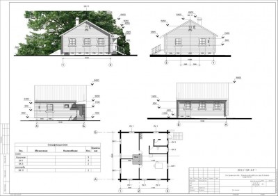

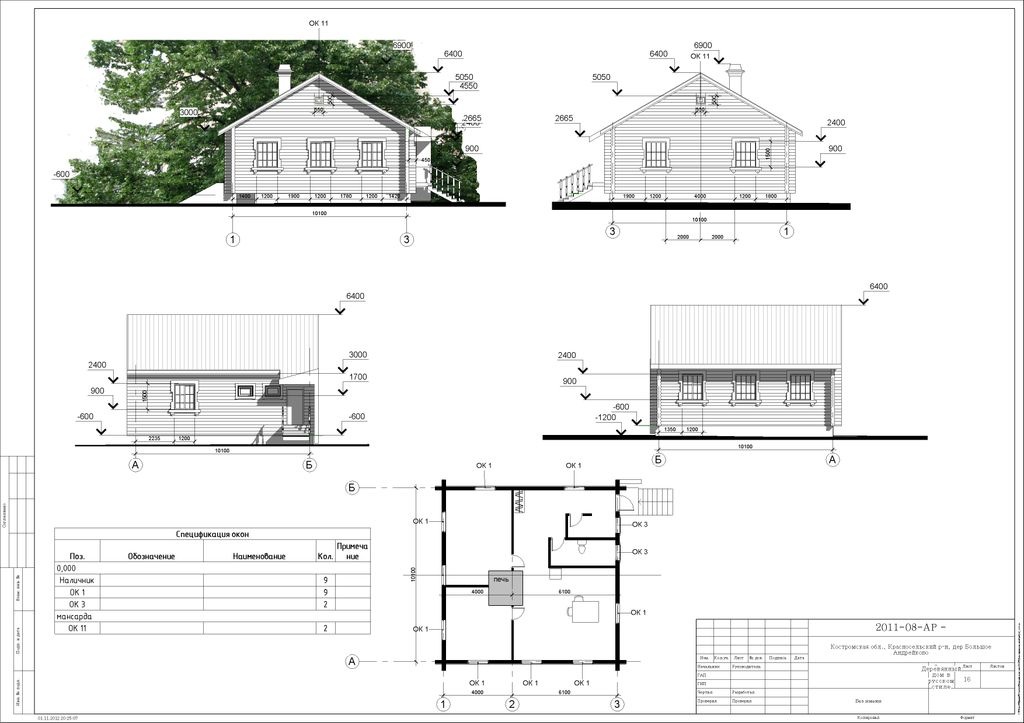

Добрый день.
Есть деревянный дом с планировкой (прилагаю). Планируем жить в нем круглый год. Дом в Костромской области. Отделывать дом не хотим, хотят оставить бревна.
1. Какую печь для отопления порекомендуете поставить в такой дом? Пижонить не хотелось бы, нужно экономичное решение печи. Котлы не хотим. Возможно дотапливать электричеством в отдаленных углах дома.
2. Какова полная стоимость такой печи?
3. Есть ли на форуме печники готовые сделать ее нам весной 2013 года?
 Размер файла:  148.87 КБ
 Просмотров:  1287 раз(а)

а фундамент каких размеров? да и одной печью ВЫ не сможете обобрать всё площадь скорее всего Вам печь будет нужна как альтернатива Вам для красоты просто поставте камино печь
Дом 10 на 10
Понимаю что нужно дотапливать дом электричеством пока
Но печь нужна и как альтернатива и как печь.

вот и Вам и предлагается каминопечь и как камин греет и как печь 2 режима топки

Сколько времени на топку как печи нужно?
Что за два режима топки?
Каков бюджет печи?
СообщениеДобавлено: Вс 18 Ноябрь 2012, 17:34 Ответить с цитатойВернуться к началу
обычно на топку печь времени занимает часа 2 или 3, 2 режима работает как камин и работает как печь там 2 задвижки стоят на основную трубу и задвижка на летний ход, бюджет примерно составляет где 180 тыс рублей
Сообщения: 6052
СообщениеДобавлено: Вс 18 Ноябрь 2012, 18:49 Ответить с цитатойВернуться к началу
Для ПМЖ в 100 квадратов Вам понадобится теплоёмкая (при однократной топке, зимой, в течение суток) печь, или камино-печь с периметром 850 см.
А нужна ли Вам в кухне-гостинной варочная плита, или вот как у Павла Круглова - Русская печь с функцией открытого камина?
В любом случае - это должен быть агрегат с преимущественно нижним прогревом (ПНП) массива печи.
Санкомнату прийдётся греть регистром ГВС, или электричеством...
Напрасно не предусмотрели застеклённую веранду-прихожую...
УСПЕХОВ!!!

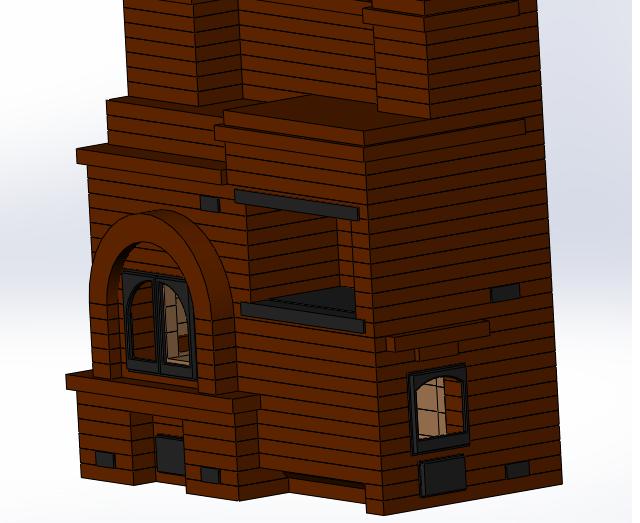

Голчинский писал(а):
...Мне понравилось ваше решение: "камино-печь с хлебной(варочной) камерой или русская теплушка с варочной плитой, плюс в спальне можно сделать дополнительную лежанку - топчан, а в другой комнате угловой открытый камин. И все это в одном массиве с общим дымоходом. Еще можно вмонтировать емкость для горячей воды, как у Подгородникова или регистр ГВС...". Можно посмотреть примеры таких печей? Сколько это может стоить (работа+материалы)?
Благодарю.
Для Вашей компановки открытый камин во второй спальне не пройдёт по ППБ Sad

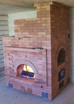

Вот, как пример проектирования в подобной планировке...
 Размер файла:  39.2 КБ
 Просмотров:  834 раз(а)

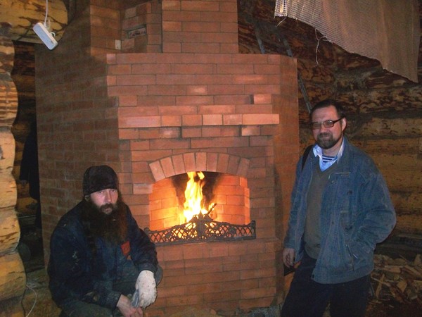

СообщениеДобавлено: Пт 30 Ноябрь 2012, 23:02 Ответить с цитатойВернуться к началу
эта печь справляется с отоплением дома 140 кв.м. до -10 на улице, при более низких температурах включают конвекторы. Топят раз в сутки. внутри печи конвекционный канал с забором воздуха на первом этаже и выходом на второй этаж.
89630029900 Анатолий Евгеньевич
89125251130
каминопечь с хлебной камерой

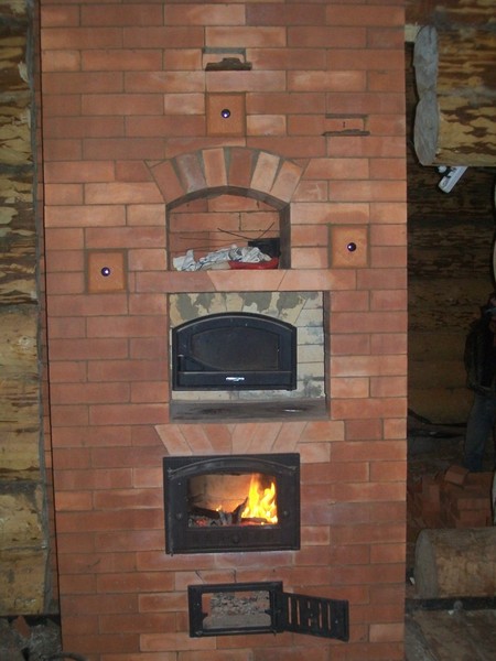

СообщениеДобавлено: Пт 30 Ноябрь 2012, 23:15 Ответить с цитатойВернуться к началу
двухэтажная отопительно-варочная печь с хк и угловым камином ( на втором этаже т-образный щиток)
89125251130
вид сзади
 Размер файла:  68.69 КБ
 Просмотров:  824 раз(а)
 Размер файла:  61.22 КБ
 Просмотров:  662 раз(а)

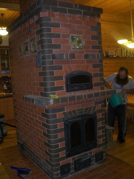

СообщениеДобавлено: Пт 30 Ноябрь 2012, 23:23 Ответить с цитатойВернуться к началу
русская теплушка с камином и регистром водяного отопления (дом 6*9м 2 этажа)
89125251130
теплушка
 Размер файла:  57.68 КБ
 Просмотров:  870 раз(а)
