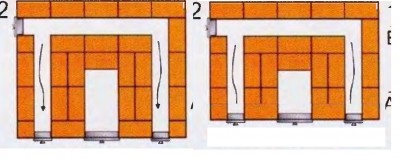

Выкладываю чертеж плиты можно ли убрать выделенные элементы . Хочется обложить плиту плиткой
 Размер файла:  170.91 КБ
 Просмотров:  735 раз(а)
СообщениеДобавлено: Вт 20 Ноябрь 2012, 19:20 Ответить с цитатойВернуться к началу
Можно, но я не рекомендую эту печь, где то на форуме уже был человек с этой печью, она у него треснула...

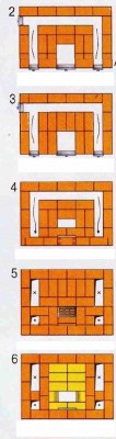

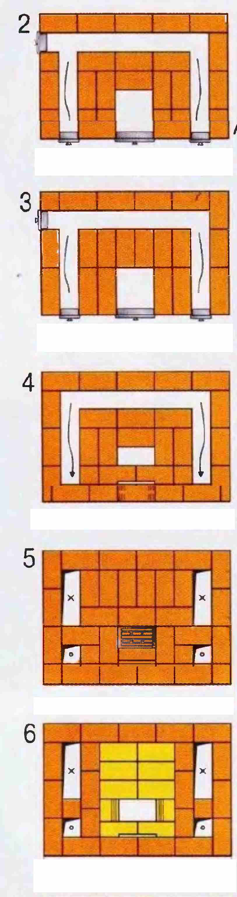

У меня тоже сомнения по этой плите на футеровки топки лежит красный кирпич.
большие по ней сомнения . Имеется запасной вариант. Сейчас выложу с такими же вопросами. Хотелось бы уменьшить размер плиты убрать нижний выступ сдвинуть все вровень стопочной дверкой . Мне наверное это возможно посмотрите подскажите
 Размер файла:  133.09 КБ
 Просмотров:  665 раз(а)
СообщениеДобавлено: Вт 20 Ноябрь 2012, 23:35 Ответить с цитатойВернуться к началу
Выступы и всякая декорация, ухудшают отопительные показатели печи... yu
СообщениеДобавлено: Ср 21 Ноябрь 2012, 11:40 Ответить с цитатойВернуться к началу
Колпаковую клади печь она работает при небольшой высоте трубы и у нее есть замечательное свойство-ЭФФЕКТ ГАЗОВОЙ ВЬЮШКИ.

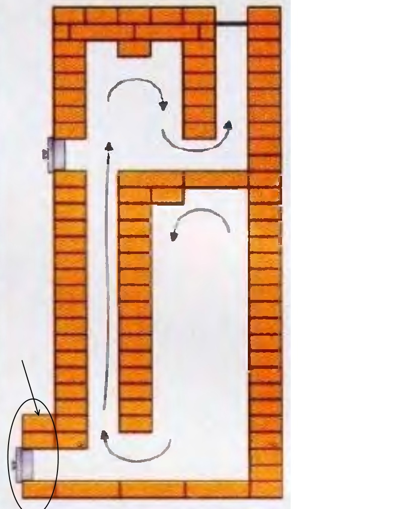

Я считаю, что выделенные элементы выполняют роль как декоративную, так и конструктивную. Убрать их конечно можно, но необходимо и добавить ребра жесткости с внутренней стороны дамохода.

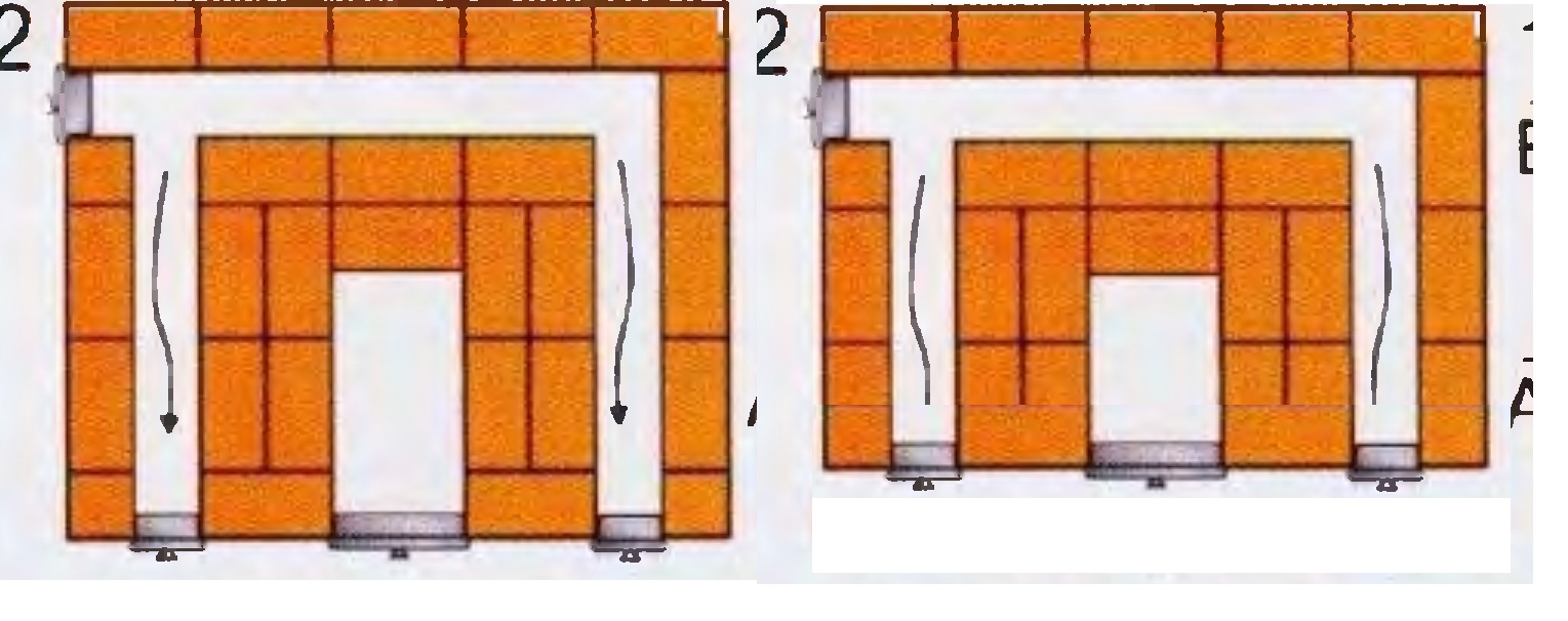

Правильно я понял это колпаковая печка и если я отрежу эту выступающий часть по это не повлияет на ее работу . Прочистки о окно зольника переместиться на один кирпич вперед. Выкладываю рисунок на нем как в оригинале и как хочу

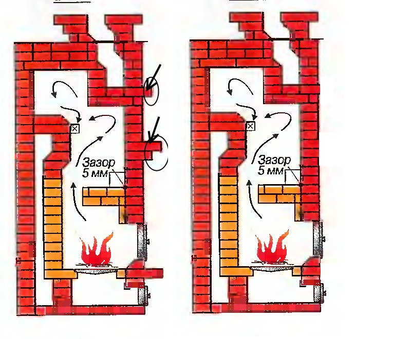

выкладываю что, должно получаса после смешения прочисток и дверки зольника там не показана перевязка углов за нее не пинайте не знаю как нарисовать это концепция при кладки сделаю.Если это не ухудшит работу печи.
