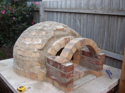

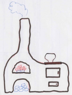

нужно сделать печь летнюю из камня, кирпича с хлебной камерой и чугунной плитой. Дмитровка, 40км от МКАД.
свои координаты с образцами работ жду по адресу : arian07@yandex.ru
печь из камня
 Размер файла:  152.06 КБ
 Просмотров:  756 раз(а)
эскиз
 Размер файла:  102.87 КБ
 Просмотров:  758 раз(а)

Печь для коммерческого использования?По Вашему эскизу печь с настилом лучше делать "под казан", с нижним отводом ДГ в колпак печи "для пиццы"( по типу теплушки).Как-то так. Вариантов исполнения может быть множество, в зависимости от дизайна. Very Happy

sergei681968 писал(а):
Из кирпича слишком нарядно. хотелось попроще, что "КАНТРИ" стиль зовётся.
так она из кирпича просто отделана камнем yu

СообщениеДобавлено: Пн 6 Август 2012, 17:11 Ответить с цитатойВернуться к началу
можно и так основу кирпичом. потом обложить декор камнем

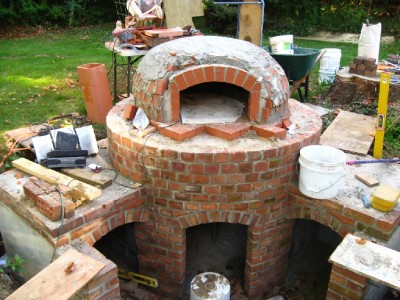

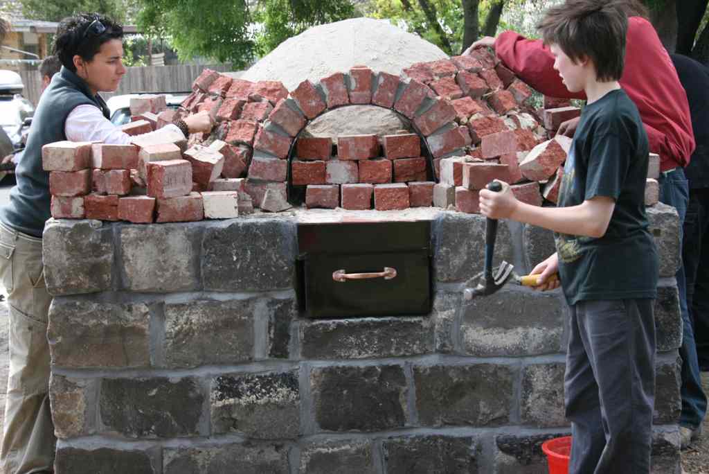

фото привожу
как делается....
 Размер файла:  75.67 КБ
 Просмотров:  682 раз(а)

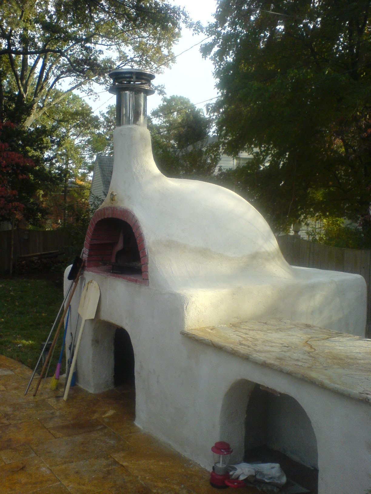

фото привожу
как делают....

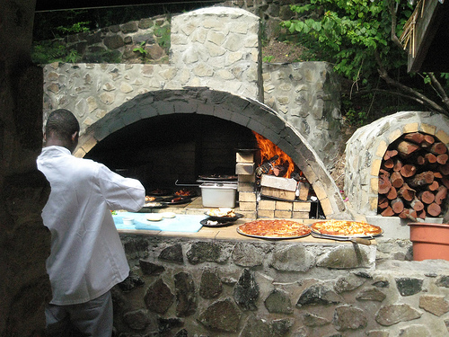

фото
как выглядят печи для пиццы...

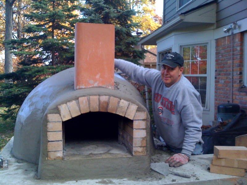

фото
как делают...

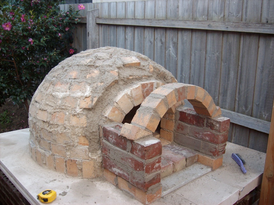

этапы работ
как делают

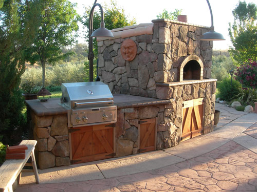

приблизительно так хотелось видеть в итоге, плюс конфорку под кастрюлю в боковой части печи.
 Размер файла:  423.96 КБ
 Просмотров:  665 раз(а)
СообщениеДобавлено: Чт 4 Апрель 2013, 10:34 Ответить с цитатойВернуться к началу
Link
queser
Сообщения: 204
Регион: Салми
СообщениеДобавлено: Чт 4 Апрель 2013, 13:28 Ответить с цитатойВернуться к началу
а перевязки критичны в таких конструкциях или нет?
Всё будет хорошо! =)
СообщениеДобавлено: Чт 4 Апрель 2013, 13:50 Ответить с цитатойВернуться к началу
В каждом ряду меняется размер возможно попадания шов на шов-но можно избежать путем пилки новых клиновых кирпичей

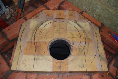

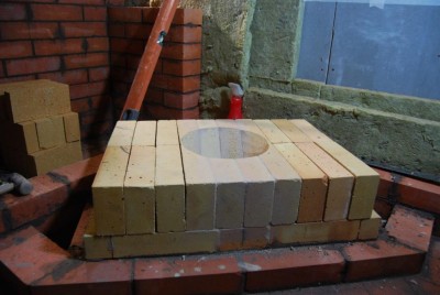

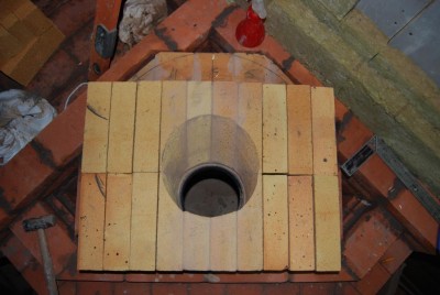

Делал однажды помпейскую над каминной топкой... пришла мысль сделать рассекатель. Может кому пригодится...
8-921-743-33-53
 Размер файла:  129.4 КБ
 Просмотров:  680 раз(а)
 Размер файла:  118.53 КБ
 Просмотров:  649 раз(а)
 Размер файла:  114.72 КБ
 Просмотров:  679 раз(а)
