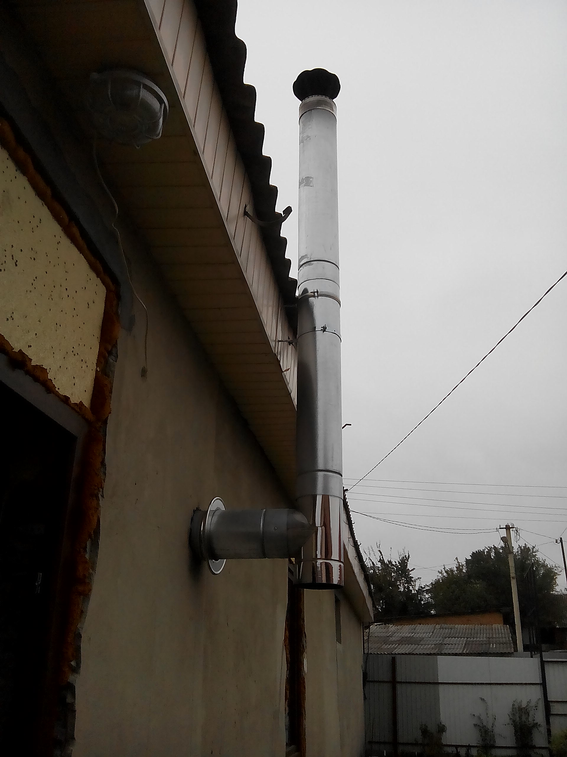

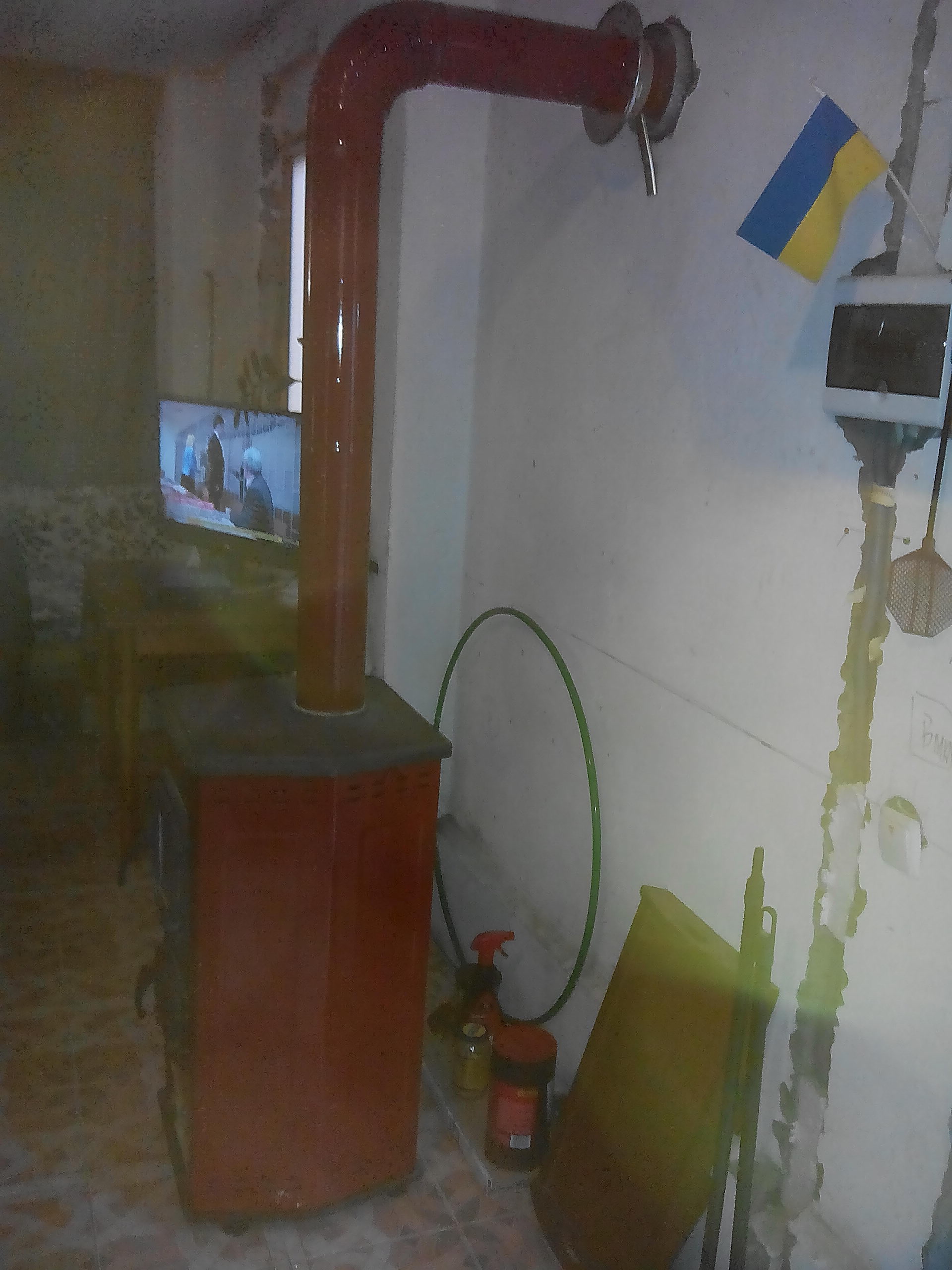

помещение 60 м2, живу постоянно печь MBS HIT какой щиток посоветуете, желательно с порядовкой. подключение печи и дымохода по центру, дымоход сэндвич

А что Вы намереваетесь "снять" с 200-сот градусов отходящих ДГ? Sad
Только конденсат... Shocked

Щиток можно, но только куций
При пользовании ей на 60 квадратах сначала будет ташкент, а потом быстрое остывание
На ПМЖ и печь нужна для ПМЖ

а как доступно проверить градусы на выходе, я могу в тройнике на улице померять?
Виктор Таций
Зарегистрирован: Пн 12 Октябрь 2015, 17:28
Сообщения: 36
Регион: Луцк
СообщениеДобавлено: Вт 13 Октябрь 2015, 15:36 Ответить с цитатойВернуться к началу
вставлял палочку как спичка она там чернеет и рассыпается сгорает почти, разве это 200 градусов?
