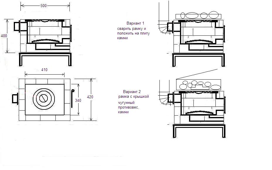

В советское время купил для обогрева на даче кирпичную буржуйку.
Сложена из шамота на каркасе из мет.уголка.
Чугунная плита с тремя конфорками (340х410х10), топочная дверка, чугунный порт для соединения с дымоходом, колосник и зольник. (не специалист, извините, если что-то с терминами не так).
Пользовался пару лет, пока строил дом. Лежит без дела с 1994г.
Вышел на пенсию, буду строить весной небольшую каркасную баньку.
Каркас уже построил, 2,5х5м. Односкатная крыша, шифер. Высота 2,0-3,0м.
Прежде, чем строить внутри, решил сначала определиться с печкой.
Есть время, сварка, железо и желание. Нет здоровья и приличных денег.)
Подумал, а что если эту печурку доработать до каменки?
Нарисовал 2 варианта в масштабе.
ША-1, ША-7 и ША-6.
Не показана плита, она будет надеваться на ящик после кладки. Потом обварю.
В ящик положу чугунный противовес от СМ "Эврика", он весит где-то 20 кг и камни. Накрою крышкой.
Подогрев воды потом решу как. Сейчас главное:
Стоит ли тратить время и деньги? Имеет ли смысл?

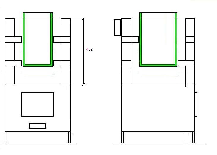

Вариант из железа.
Короб без дна (6мм) вставляю в паз, где была плита (340х410).
В короб вставляю ящик (10мм стенка) с оборотами из уголка (50х50х6) и плитой (8мм), сваренные в единую конструкцию.
Ничего не фиксировать, свободно лежит.
Зазор между полками уголков и стенками короба нужен?
Высоту дна над дровами сколько сделать? И какое расстояние между оборотами?
Но сначала узнать, будет ли это работать?

Вариант спирального дымохода.
Объем каменки 19,7л.
Что скажете? :hi

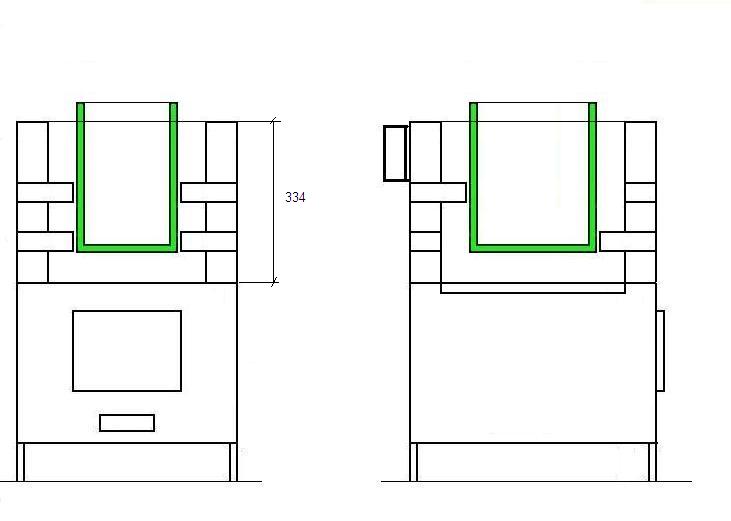

СообщениеДобавлено: Ср 19 Декабрь 2012, 07:16 Ответить с цитатойВернуться к началу
Может ищу проблемы, там где их нет.
Вот что бы Вы сделали в моем случае?
Парная на 1 чел.
Сначала думал сделать так.
Но почитав форумы узнал, что максимальная температура в трубе и в таких вариантах камни не раскалить.

СообщениеДобавлено: Ср 19 Декабрь 2012, 10:15 Ответить с цитатойВернуться к началу
Виктор_А писал(а):
Спираль не нужна.
Тоже понял, что ни к чему.
Вот 3-й вариант.
 Размер файла:  45.68 КБ
 Просмотров:  873 раз(а)
Виктор_А
Сообщения: 850
Регион: МО г.Серпухов
СообщениеДобавлено: Ср 19 Декабрь 2012, 11:37 Ответить с цитатойВернуться к началу
Ёмкость под камни сделаете наклонными, увеличите закладку. Да и каналы для ДГ уменьщите.

СообщениеДобавлено: Ср 19 Декабрь 2012, 12:28 Ответить с цитатойВернуться к началу
Наклон достаточен? Может по круче сделать? :hi
 Размер файла:  47.69 КБ
 Просмотров:  855 раз(а)
Виктор_А
Сообщения: 850
СообщениеДобавлено: Ср 19 Декабрь 2012, 14:04 Ответить с цитатойВернуться к началу
Покруче
