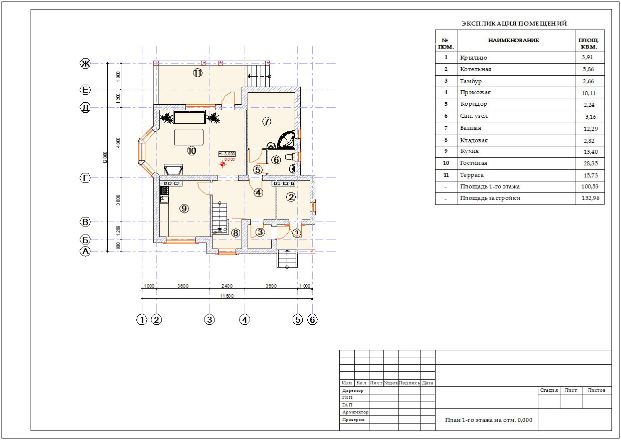

Есть необходимость сделать открытый камин, в гостиной, на первом этаже двухэтажного дома.
Соответственно ищем печника.
По камину пока не определились. Планируем классический кирпичный камин.
Работу планируем начинать с начала февраля.

Ну хоть эскизы какие-нибудь, планчик дома... Smile

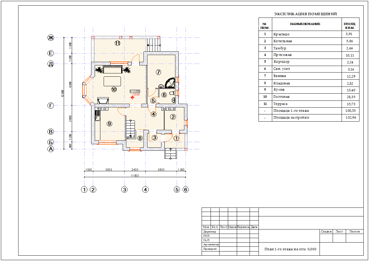

План первого этажа. Камин в гостинной.
По эскизам, пока не определились.. На днях накидаем.

Если газа в доме нет то ложите печь с камином.Печь и камин могут работать отдельно друг от друга.2 задвижки.Труба одна.Вентканалы можно заложить ну кухню туалет.4-5 каналов не помешают.Какие фундаменты залиты?Роза ветров как у Вас?Лучше выбери небольшую русскуюКогда будет конец СВЕТА на ней можно готовить и спать.Плюс хлеб из теста заквашенныйв деревянной квашне и пряники и борщ.Вложенные деньги она окупит... Солнечная Башкирия..
СообщениеДобавлено: Чт 10 Январь 2013, 12:31 Ответить с цитатойВернуться к началу
фундамент под камин есть, каких размеров?

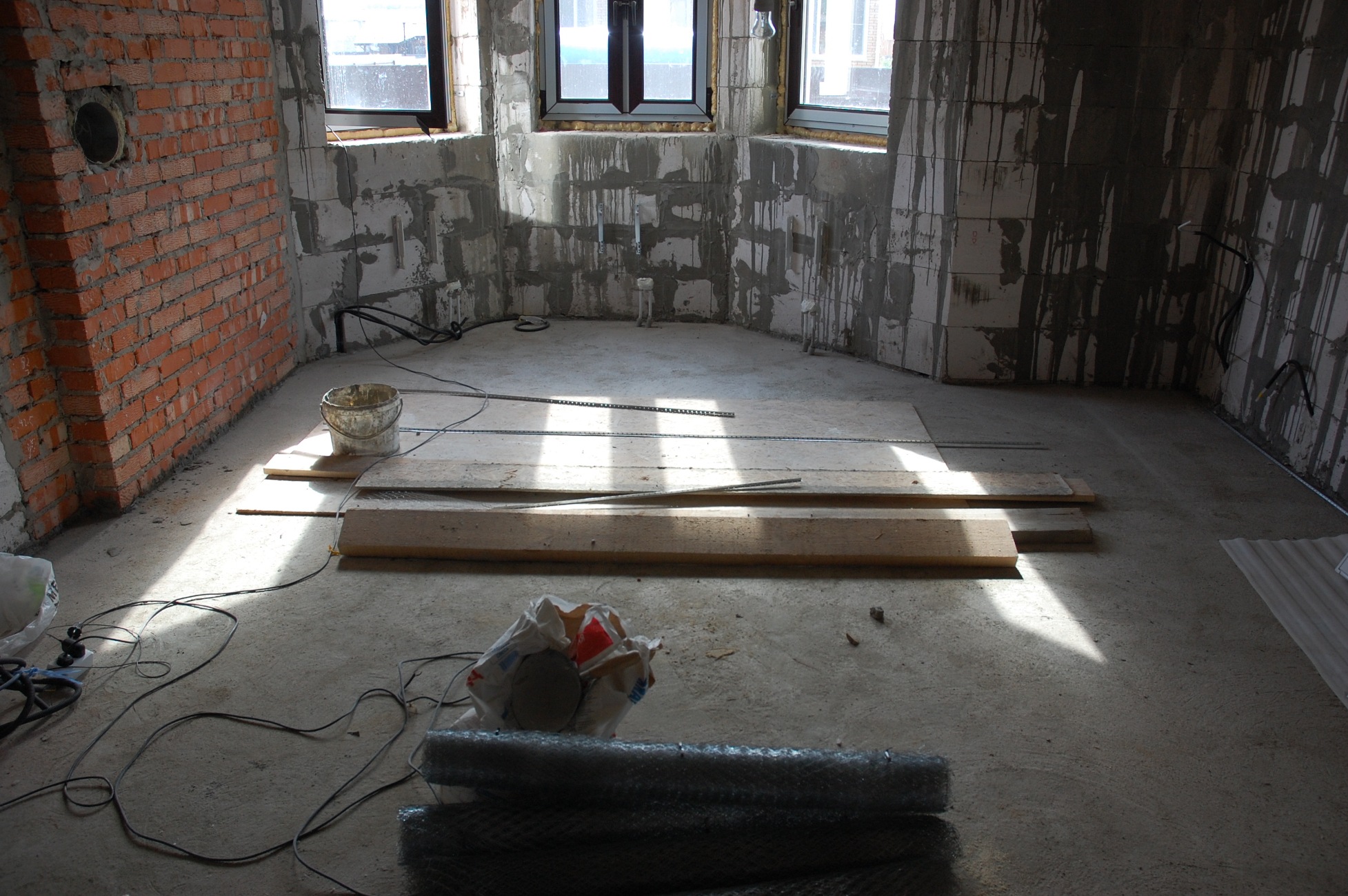

Дом отапливается от газавого котла + теплый пол. Фундамент ленточный монолитный. Пол армированый, толщина около 20-25 см+ подливался общий уровень 10 см,теплый пол. В месте установки камина теплые полы не укладывались.

маловато толщина если кирпичный камин то нагрузка составит от 2 тонн может и больше

Думаете 30-35см. . мало для 2 тон?
СообщениеДобавлено: Чт 10 Январь 2013, 13:28 Ответить с цитатойВернуться к началу
нагрузка будет в одну точку, могут и быть последствия, просадка фундамента

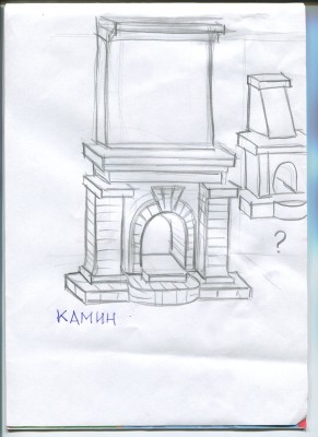

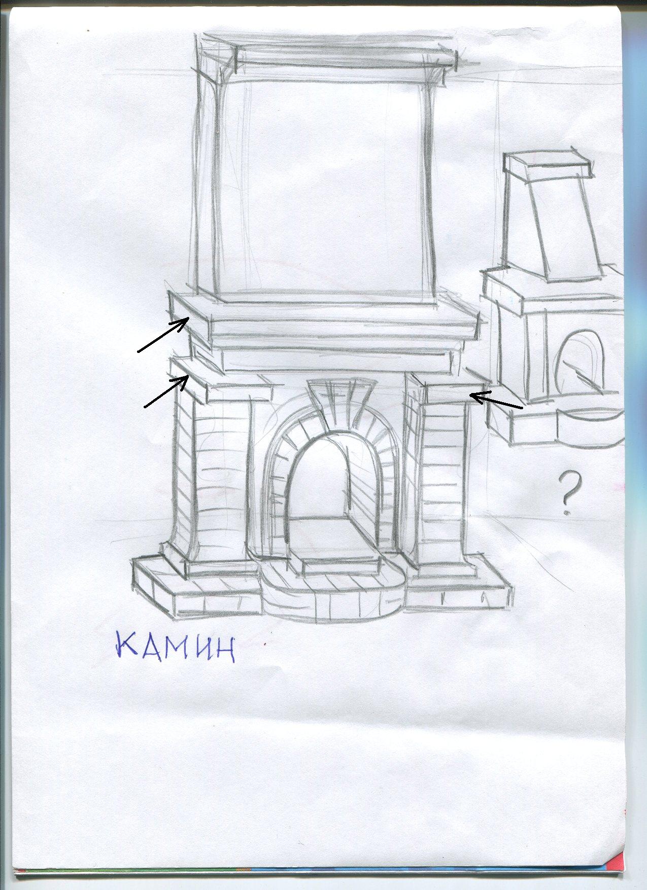

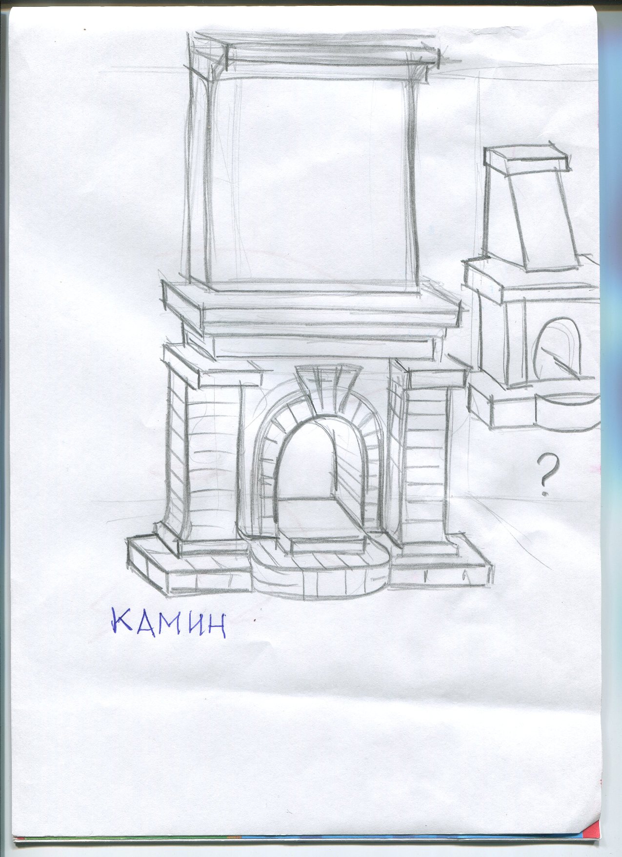

Вот накидали эскиз..

Куликов Андрей
Сообщения: 1059
СообщениеДобавлено: Чт 10 Январь 2013, 18:22 Ответить с цитатойВернуться к началу
Здравствуйте Кирилл.Полку планируете кирпич или мрамор?

Андрей, здравствуйте!
Полки будут из кирпича. Короб идущий выше, думаем оштукатурить.

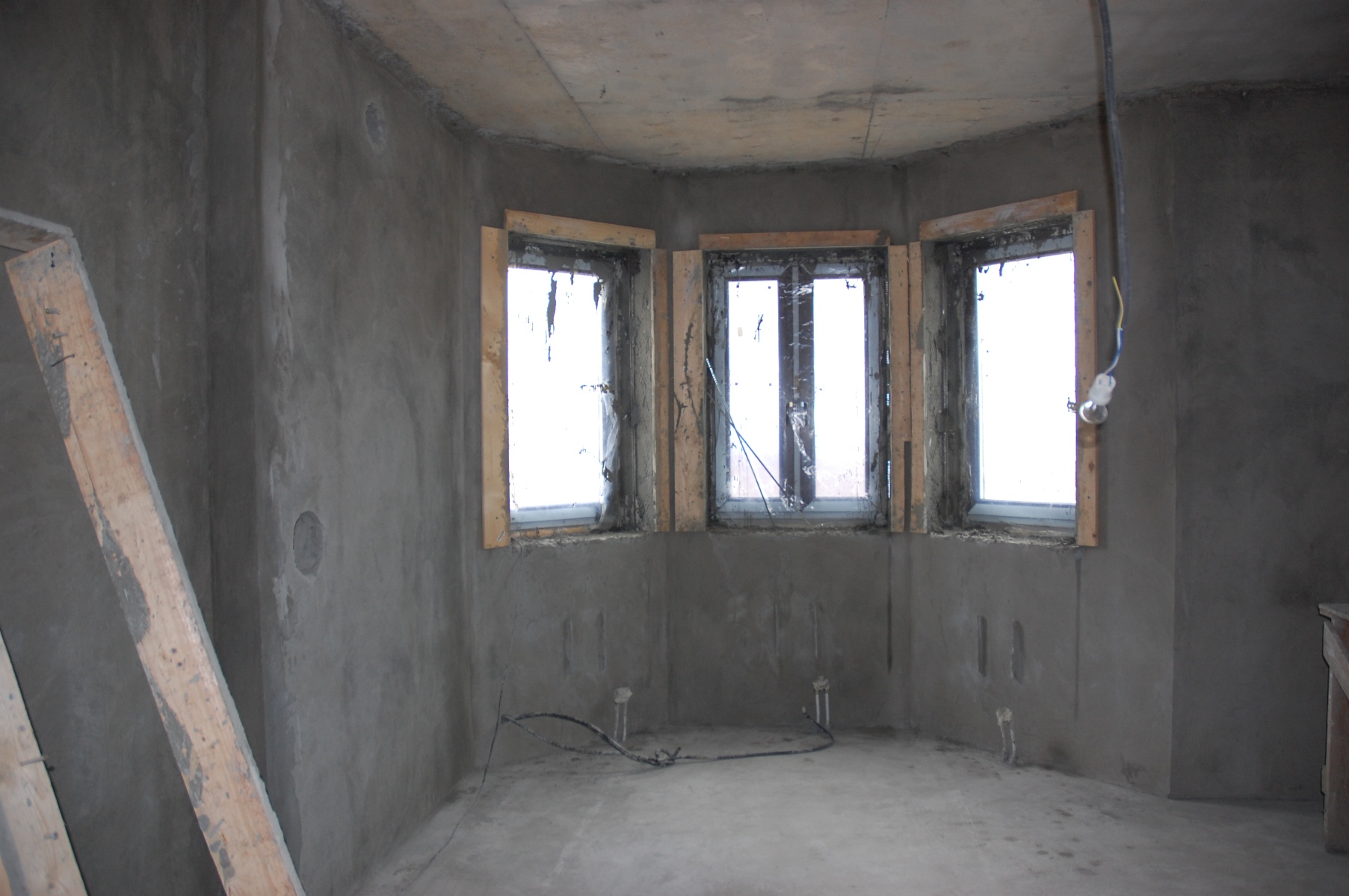

Судя по чертежу дымоход уже имеется.Если да то каков размер.

Дымоход имеется. Металлический сендвич, диаметром около 15-20см. Выходит из стены на высоте около 1,4м. Сейчас просто нет возможности замерить, сфотографировать. Дымоход работает,тяга есть, чувствуется рукой.
15-20 см для меня звучит так: сендвич, внутренний диаметр 150 мм, наружний - 200 мм. Кирилл, если это так, то про нормальный камин можно забыть - сечения трубы не хватит. Каминный минимум ( не вдаваясь в подробности) - 200 мм внутренний. Very Happy

Нужно будет замерить. Вот нашел пару фото.

еще

СообщениеДобавлено: Чт 10 Январь 2013, 21:52 Ответить с цитатойВернуться к началу
Анатолич
Дозвонился до ребят, промерили. Внутренний размер 20см, высота до края трубы 113см.

Эт намана! Cool Высота несколько маловата, но, думаю, не критично, при желании и... но с умом, может хватить. Эскизик, кстати, интересненький! По месту доработать маненько... А кирпич какой планируете использовать?

ОП-ПА!! Сразу не заметил! Вход то в дымоход выполнен коленом на 90градусов! Несколько осложняет ситуацию...
