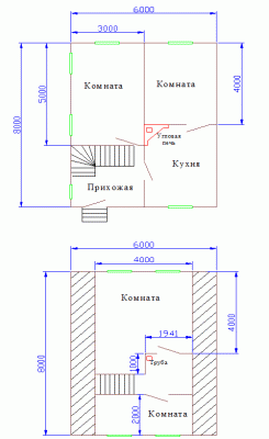

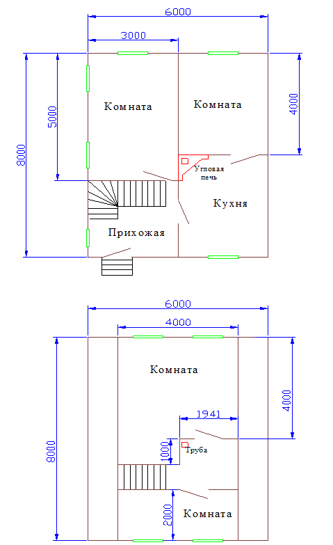

Приветствую всех участников форума! Прошу совета у опытных и знающих мастеров!
Собрались мы построить 2-х этажный дом, долго думали над проектом дома и вроде бы уже определились с планировкой этажей, но остался вопрос об отоплении нашего будущего жилища. Дом 8х6 из профилированного бруса 150х150. На первом этаже три комнаты, общей площадью около 39 кв.м. и которые хотелось бы отапливать при помощи печки, второй этаж предполагается использовать только летом. Собственно вопрос в следующем: какую отопительную печь вы можете посоветовать? Как правильнее её расположить в доме? Слышал и читал, что есть угловые печи, но можно ли применить такой вариант в моём случае? Хотелось бы сейчас определиться с вариантом печи, т.к. необходимо знать её будущие габариты, которые нужны для закладки фундамента.
Эскизы проекта дома прикрепил к данному сообщению. Очень хочется услышать мнения специалистов!
Спасибо!

Планировка Ваша под печное отопление подходит, хотя не понятно - почему бы не греть прихожую - ведь по ней основные теплопотери?
Угловые печи в кладке сложны для начинающих печников, но и это реально Very Happy
Периметр стенок печи д.б. не менее 4,5 м.
Готовых проектов не припомню Confused , а за индивидуальным - в личку Razz
Прихожую не хотим обогревать потому, что она граничит с входной дверью, и потому что в прихожей будет находится лестница на второй этаж, который также будет забирать на себя "полезное" так сказать тепло. Пусть уж это тепло идёт на жилые комнаты и кухню. Это мои размышления...

В основном да
А если основное, то печь должна быть не маленькая, и боюсь, угловой не обойдешься (правильно сказано - сложновата в исполнении).
Мне видится Шведка. Оптимальна и достаточна проста. Посмотри по форуму о них.

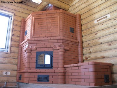

Пример в приложенном файле....для готовки, вместо декоративного панно, можно встроить хлебную камеру (аналог русской печи).
Если захотите полюбоваться огнём Surprised...топить можно в режиме открытого камина - http://www.youtube.com/watch?feature=player_detailpage&v=ZYqEX89p8eg

Сегодня много вариантов просмотрел в интернете и приглянулась мне шведка с камином. Вотдумаю, если её расположить между двумя комнатами отопительной стороной в комнату, смежную с кухней. Мне кажется этот вариант более приемлимым....а потом ещё и камин.. Surprised
 на какой бюджет рассчитывает кто задал вопрос
Почитав различную информацию про стоимость кладки печи, я понял, что средняя цена варьируется около 100т.р., плюс/минус конечно. Но дело в том, что планирую начать строиться летом, и просто необходимо определиться с типом и местом расположения печи для закладки фундамента под неё. Может сама печь появится только через год или два, но фундамент под неё я хочу обязательно заложить.
