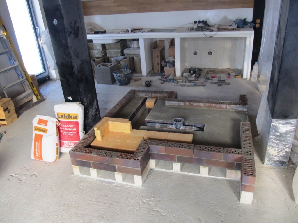

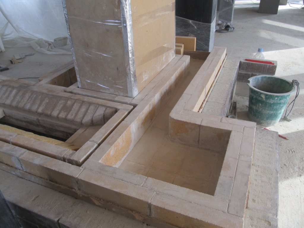

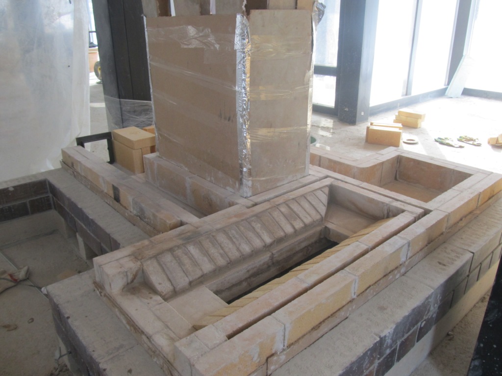

Добрый день! нужен совет! На фото под из пустотелого клинкера на бетонных шанцах. собран на глинянный раствор( на фото мешок слева).заполненные пустоты в кирпиче и 5мм выравнивающая стяжка из того же раствора. следующий этап- шамотное ядро. Для него закуплен спец. раствор(на фото справа).про стыки шамота все понятно- швы 2мм , зазор от облицовки итд. Вопрос: на что клеить под из шамота к клинкеру? так же на огнеупорный раствор или на глину? Если на глину , то неудобно работать сразу с двумя растворами : глина снизу и мастика в швах . !? если все на мастику: как у нее с прочностью? в этом месте низкая температура. мастика может не набрать прочность, а по проекту на шамот опирается дымоход. не уплывет мой пипелац?

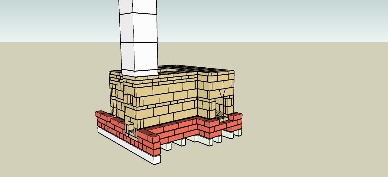

дымоход

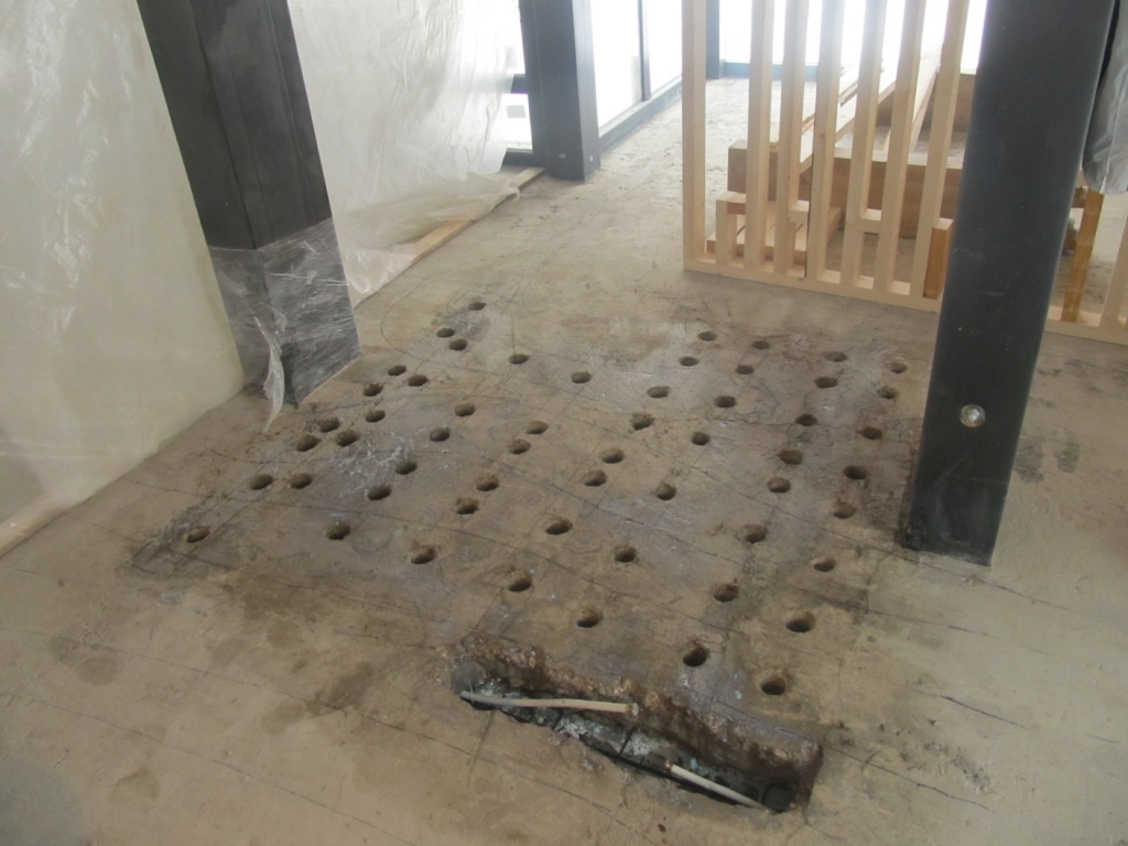

оснвание под шанцы для передачи нагрузки на плиту
 Размер файла:  162.23 КБ
 Просмотров:  726 раз(а)

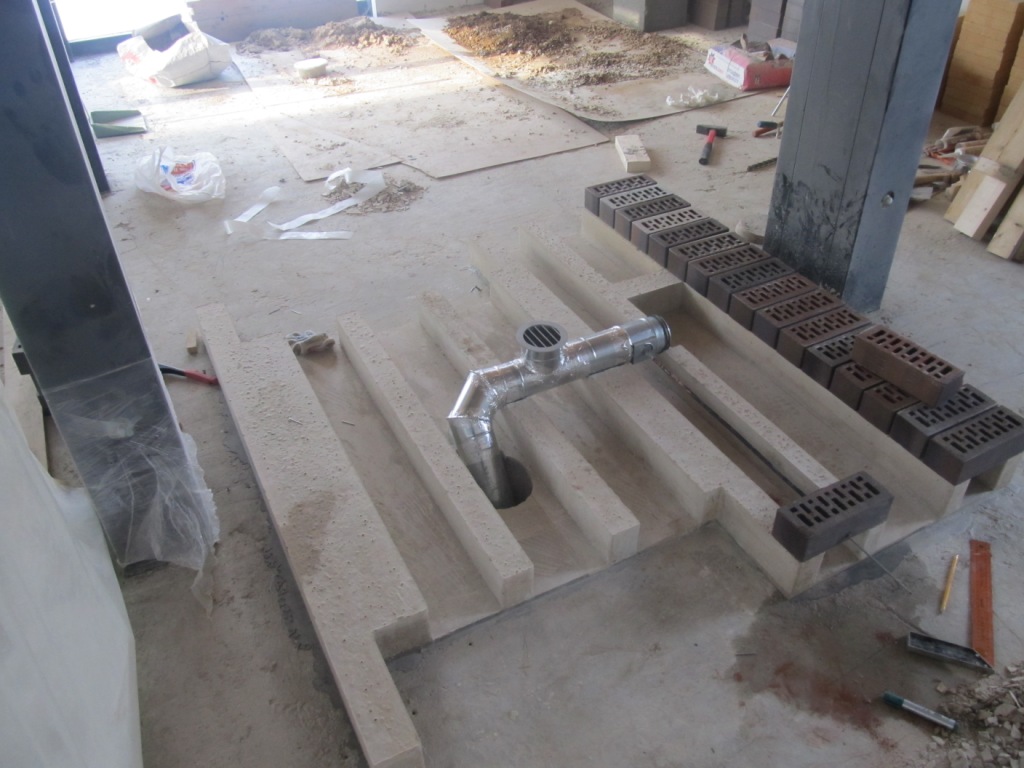

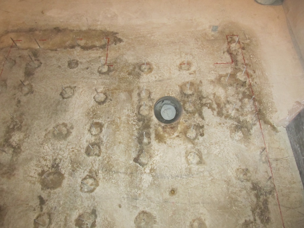

залиты . пробурил вентиляцию в подвал
 Размер файла:  215.94 КБ
 Просмотров:  704 раз(а)

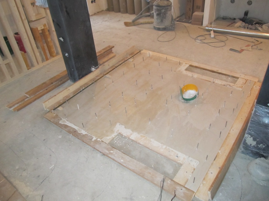

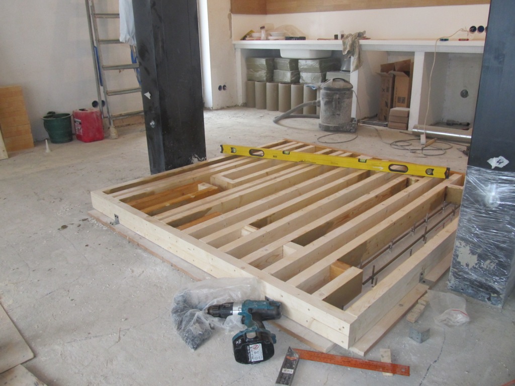

наливной пол (нужно выйти на высоту чистого пола)
 Размер файла:  164.99 КБ
 Просмотров:  706 раз(а)

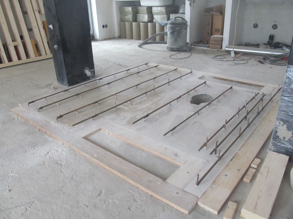

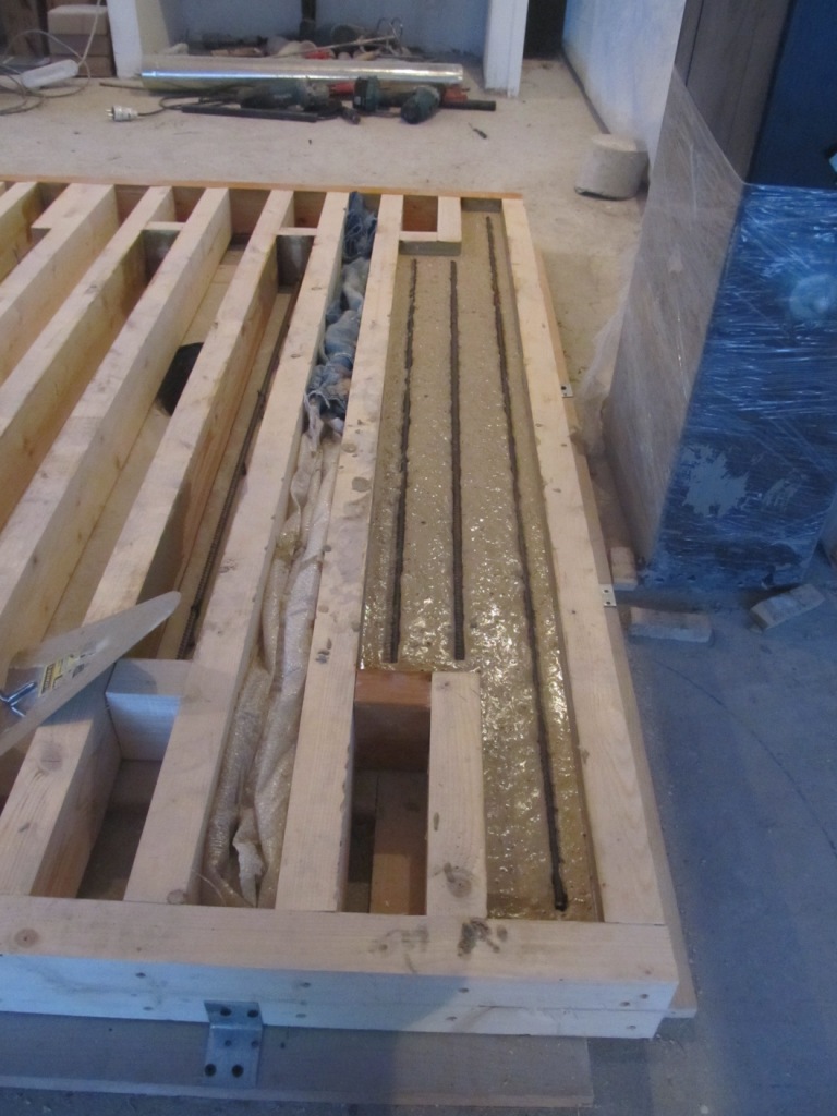

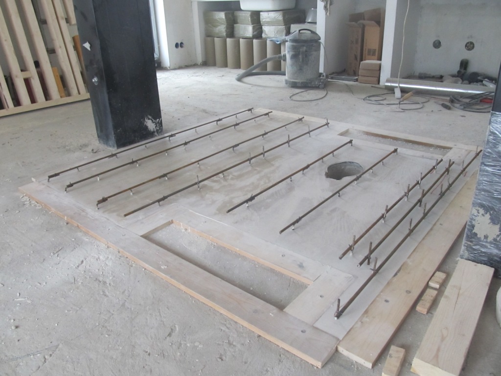

армирование шанцев
 Размер файла:  188.15 КБ
 Просмотров:  663 раз(а)

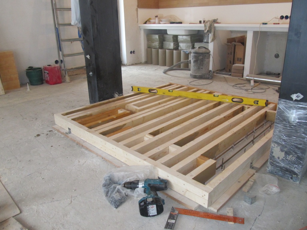

опалубка
 Размер файла:  198.11 КБ
 Просмотров:  734 раз(а)

заливка(на белом цементе)
 Размер файла:  181.97 КБ

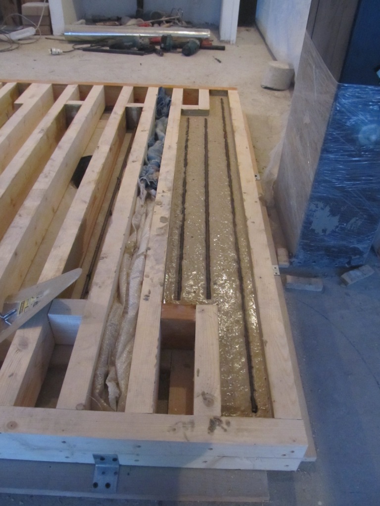

опалубка снята, собрал приток
 Размер файла:  180.14 КБ
 Просмотров:  702 раз(а)

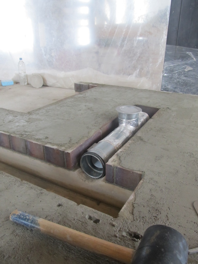

клинкерный под,задвижка притока в топку
 Размер файла:  164.52 КБ
 Просмотров:  716 раз(а)
Михаил Немов
Сообщения: 291
Регион: Москва Зеленоград
СообщениеДобавлено: Сб 2 Март 2013, 07:45 Ответить с цитатойВернуться к началу
Уплыть не должен, а вот выдавить шамотное ядро может жаром. И клинкер не полопался бы....Труба на шамоте..А как ремотировать?
А вообще- здорово,аккуратно всё.

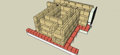

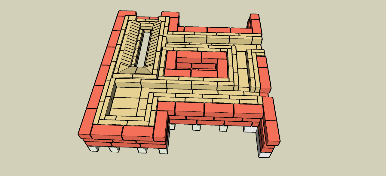

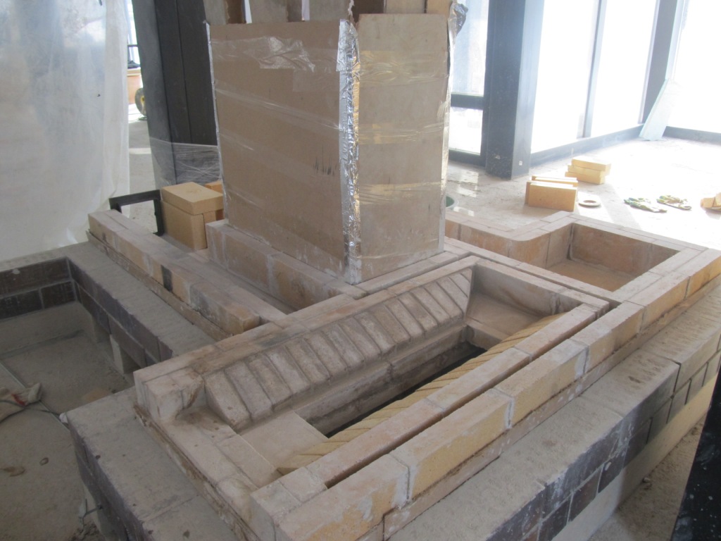

такая перевязка шамота имеет право на жизнь ? дело в том, что был куплен поддон лещадки на шамотное ядро. в один ряд на ребро-я точно не смогу.понял ,когда склеил первый ряд. переделал на два ряда на ребро + перевязка через ряд ложком.на сухую пять рядов стоят четко. боюсь за разное расширение ребра с ложком при нагреве.
 Размер файла:  185.36 КБ
 Просмотров:  691 раз(а)

проект

СообщениеДобавлено: Пн 4 Март 2013, 16:15 Ответить с цитатойВернуться к началу
Это конечно же не лучший вариант. Лучше переделать без перевязки ложком.
Если я правильно понял, то высота ядра у Вас не большая, поэтому никуда лещадка не денется, главное обеспечить зазор(достаточно 1,5-2мм) между внутренним и внешним контуром ядра. Зазор можно обеспечить вынимаемой прокладкой или тонким базальтовым картоном...

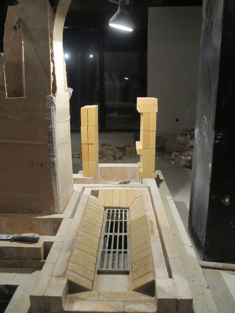

блин... правая сборка стоит гораздо уверенней левой . понятно, что все можно склеить,но ведь касаемо шамота есть правило: должен стоять на сухую, без клея! для этого и кирпичи предварительно подбирают! неужели на восьми см раздвинет? а как же перекрыши в шамотном ядре- не давят? не могу решиться, опыт строительства домов за правый вариант. печная теория вроде бы за левый. эх, еще бы кто поругался. ау!

Шура, спасибо за ответ. мне еще бы покрепче вбить в твердолобую. а есть инфа про расширения шамота?
СообщениеДобавлено: Вт 5 Март 2013, 08:52 Ответить с цитатойВернуться к началу
1м шамота может удлиннниться на 6мм в топке...
С такими длинами без термокомпенсационных швов не обойтись.
Я тоже пытался вафлей сделать стенки (но только в 1 слой, не в 2), но для колпака.
Поражает безумство храбрых в очередной раз и грандиозность задуманного... Surprised
ps Вокруг топки шовчик в 1см очень напрашивается. Чтобы внутренние стенки расширялись больше наружних. Но через 3 кирпича вставочка из каолинового картона нужна. Ну и насухо шамот не долго простоит... Клеить надо...
