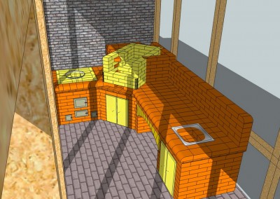

Всем доброго времени суток!
В мае этого года желаю начать не большую кухню на даче. В данной кухне расположиться печь под казан 20л, барбекю с мини печью за барбекю. Прошу Вашей помощи в данном проэкте. Проверте правильность сборки данной конструкции и посоветуйте как правильно собрать узел барбекю с печью. На данном этапе вижу свои ошибки только в арке.
Заранее всем большое спасибо за советы.

Помагло. Вот он и сам.

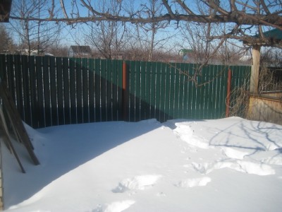

Вот на этом месте собираюсь ставить.

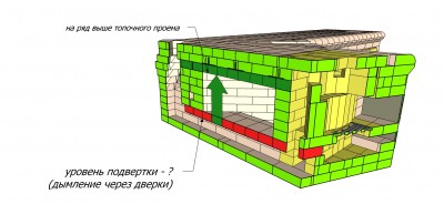

Мне кажется, высота подверточного канала (который от казанной топки к трубе) мала. Растопка при такой высоте вызовет дымление через обе дверцы, но никак не в трубу. Я бы рекомендовал заложить высоту этого канала на высоте одним рядом выше топочного проема.

Павел Раст, правильно я вас понял для улучшении тяги, уровень подвертки с 4 ряда поднять на 5 ряд!
Павел Раст
Сообщения: 457
СообщениеДобавлено: Ср 17 Апрель 2013, 09:47 Ответить с цитатойВернуться к началу
На десятый ряд. С четвертого на десятый. Не просто для улучшения, а во избежание чего-то катастрофоподобного типа беготни с полотенцами в дыму.

Не слишком высоко?
Павел Раст
Сообщения: 457
СообщениеДобавлено: Ср 17 Апрель 2013, 13:26 Ответить с цитатойВернуться к началу
Азат78 писал(а):
Не слишком высоко?
Самое то, если на мой взгляд.
Тогда смысл в устройстве опускных каналов и самой подвертки пропадает, дым пойдет поверху, не опускаясь.

Дилемма, однако.

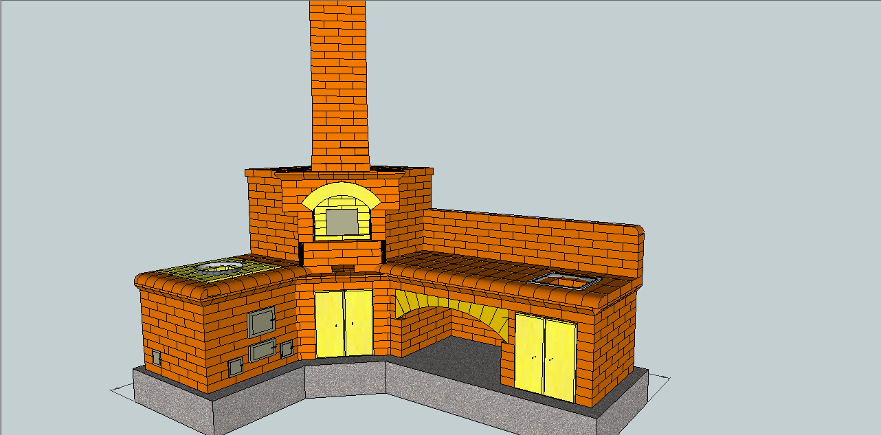

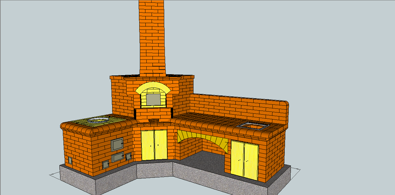

Вот доделал проект и что получилось!
Как считаете фундаментной плиты на 300 - достаточно будет?

Как можно оценить работоспособность и рациональность по внешнему облику? Примерно. Поэтому, приблизительно, хорошее барбекю. То же относится и к бетонной плите.

Можно ведь и обрезать. Убрать постройки, правую моечную половину стереть (она как раз не изменилась же), трубы снять рядов несколько.. А по предыдущему кто видел и хотел, высказались..
