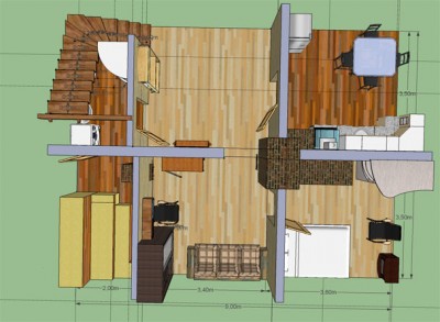

Доброго времени суток!
Прошу совета по отоплению дома.
Прикинул планировку, решил сразу в Скетче нарисовать, на мой взгляд все читабельно, что не понятно поясню.
Дом на стадии проектирования, постарался плясать от печки при планировании комнат.
Сруб, в чистоте 7*9 м, (правда склоняюсь к 9*8 снаружи)Тверская область, суглинки,
проживание эпизодическое, в будущем ПМЖ.
Второй этаж мансарда.
Окна в гостинной, спальне, на кухне два и маленькие в СУ и парной.
Теплопотери по калькулятору получились 9700 Вт, вроде как многовато.
Фундамент лента по периметру и крест под капитальными стенами (или под одной пятой длинной?)
Тамбур думаю вынести за капитальные стены, хотя где-то видел, что это не совсем правильно.
Как вариант утепление дома снаружи.
Печное отопление как основное.
Печь хочется универсальную:
Отопительная с лежанкой, варочной панелью и хлебной камерой, регистр ГВС топка из холла.
Реально ли такую расположить в данной планировке?
Как подвигать печь чтобы равномерно прогревать комнаты и в то же время пройти перекрытия и конек?
Сильно волнует вопрос врезания в капитальную стену (сохранения нижнего венца и прохождения лаг пола через фундамент/тело
печи ) видел что можно за счет шанцев (так кажется называется) выйти из положения.
Мансарду отапливать?
Частично отапливать, например одну спальню (отапливать щитком, конвекторами )?
Банная печь, фундамент тоже отдельный или расширить ленту?
Расположение разумно?
Дымоход совместный реально ли сделать?

а парная то где ?

Приветствую, Павел,
парная в левом нижнем углу, вход через с/у, там маленькая печка нарисована.

Такую печку не профи делать не стоит. Посыл неверен.
Давайте поскромнее. Печка обогреет 4 комнаты без регистра. Плита или ХК в печке могут быть - но только одно. Лежанка - второй колпак - выполнимо. Но печка будет ниже по высоте.

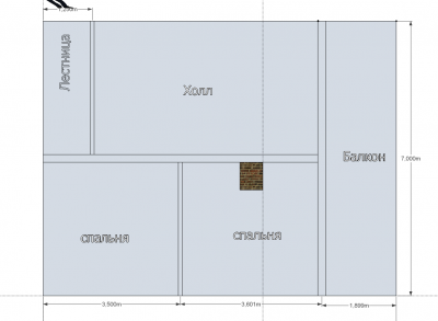

Попытался прикинуть второй этаж, есть сомнения по площади жилых помещений с учетом двускатной крыши, но ломаную крышу не хочется, да и слишком большой объем отапливать не вижу смысла.
Фундамент собственно по периметру и под пятой стеной, как вариант рассматриваю сделать шестую капитальную и под нее фундамент пустисть, чтобы под большой печью крест получился.

СообщениеДобавлено: Пн 22 Апрель 2013, 17:45 Ответить с цитатойВернуться к началу
Не подгрузились что ли...
Возвращаясь к первоистокам!

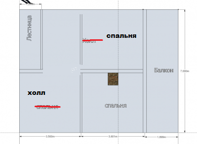

Павел_П
Сообщения: 423
СообщениеДобавлено: Вт 23 Апрель 2013, 15:58 Ответить с цитатойВернуться к началу
вот если так второй этаж задумать - возможно обе спальни отопить щитком от печи. ну а холл и от первого конвекцией наберет.

СообщениеДобавлено: Вт 23 Апрель 2013, 17:33 Ответить с цитатойВернуться к началу
Ага, так логично отопить спальни!
А как бы мог пойти дымоход от печи из парной?
Ну и вопросы по внедрению и основной печи и щитка в капитальную стену
остается.
Видимо его следует уже строителям задавать, так?
