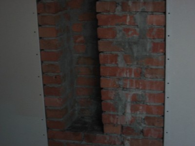

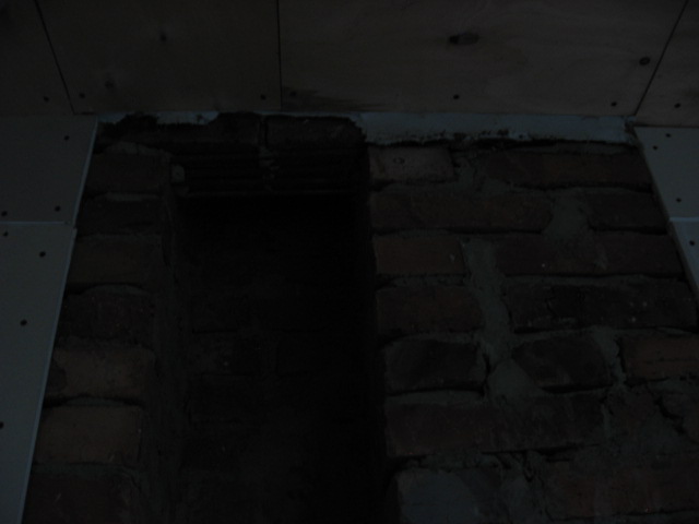

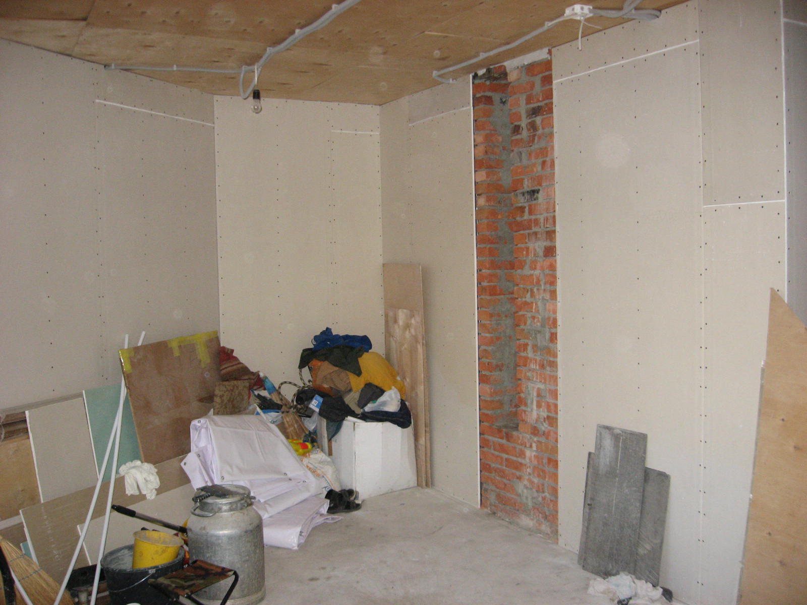

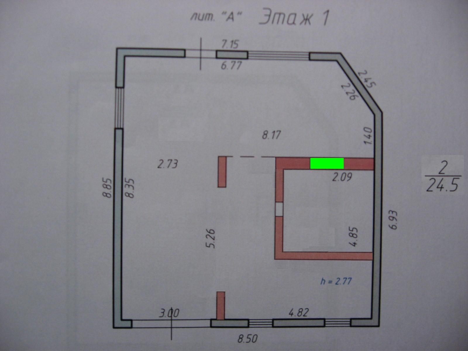

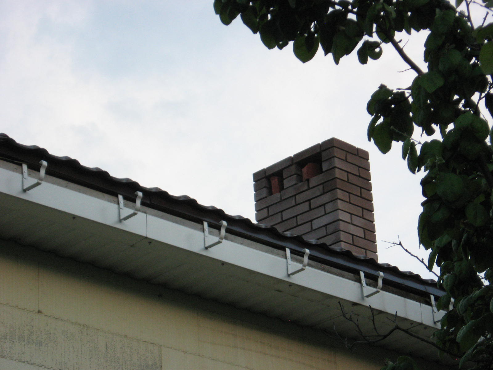

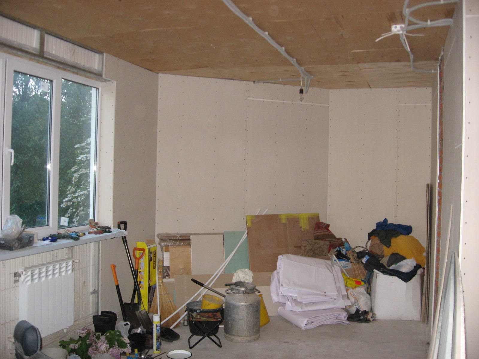

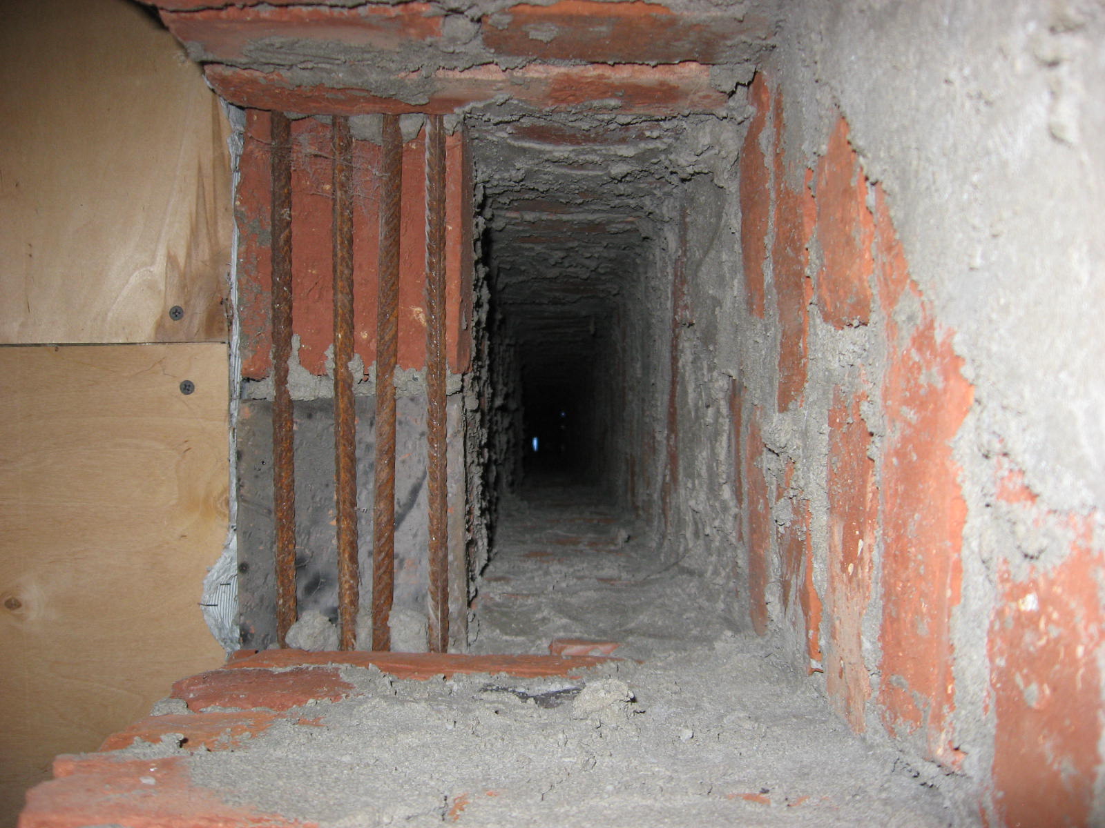

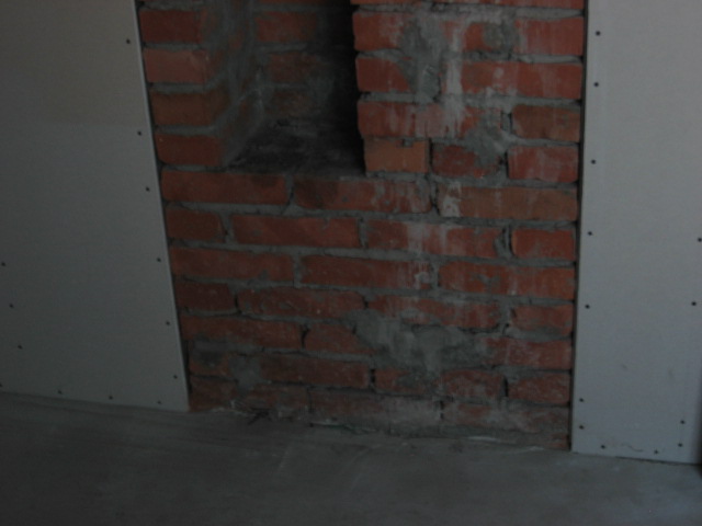

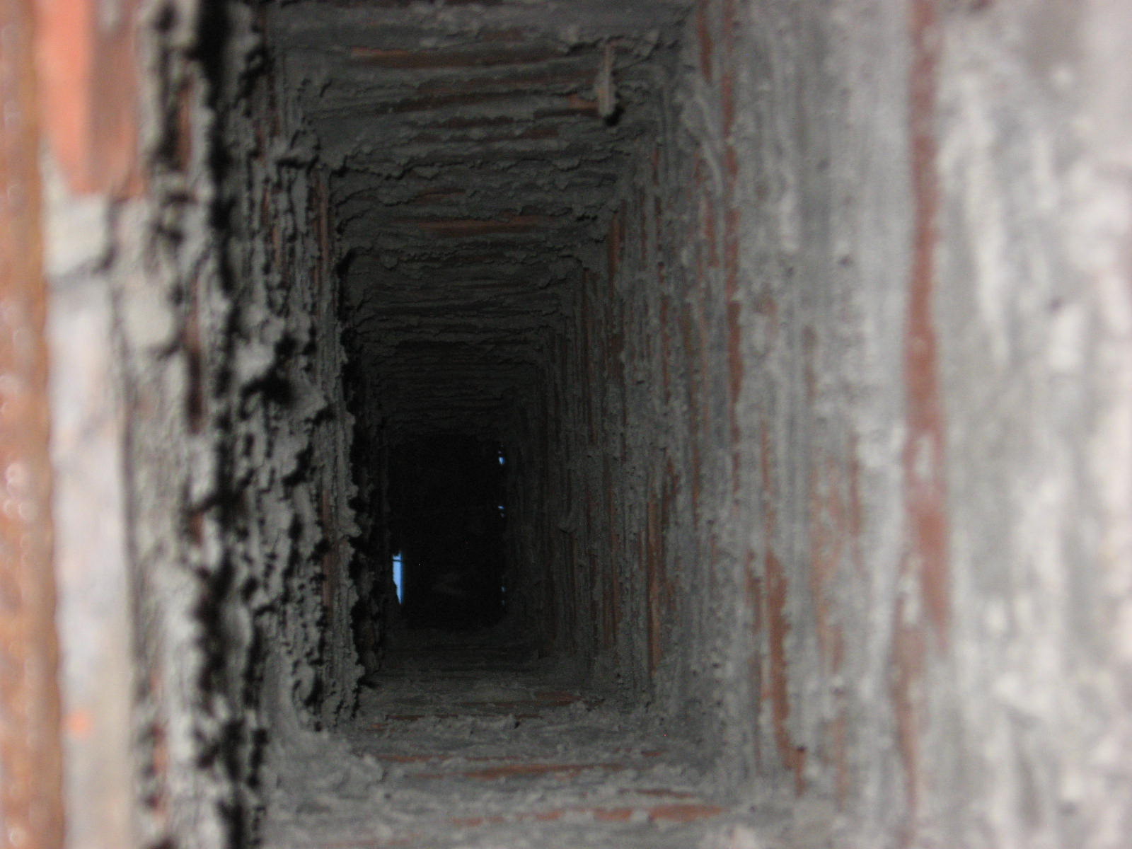

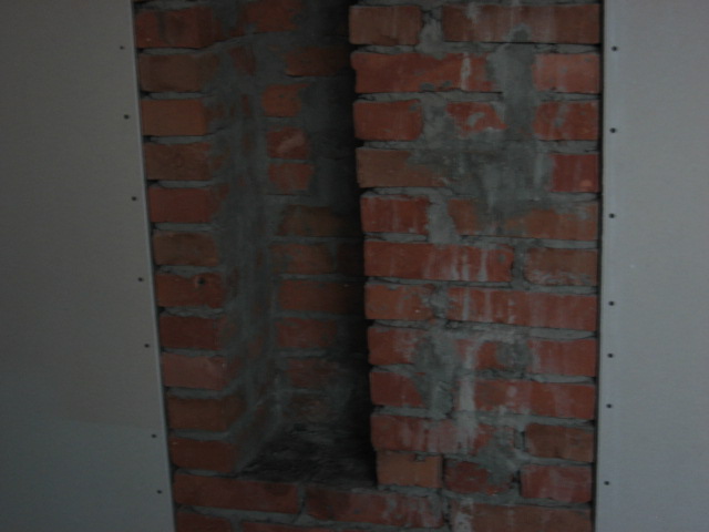

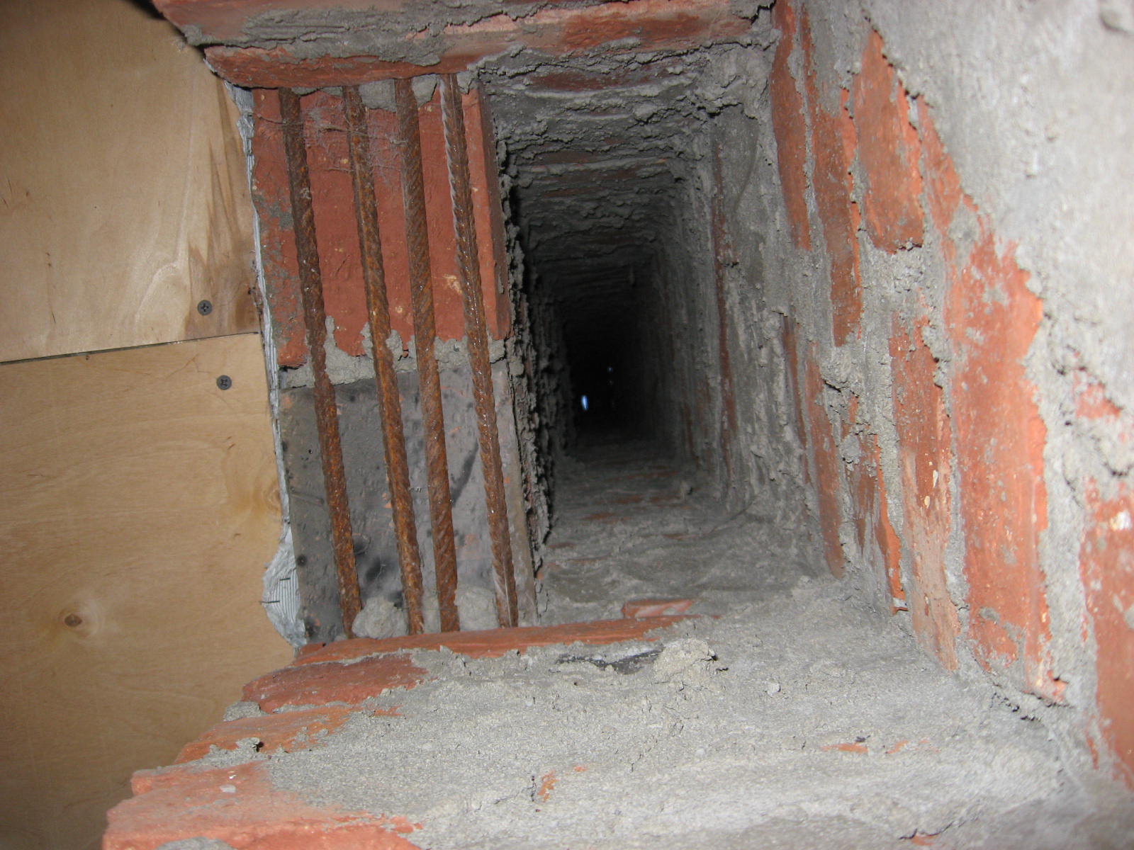

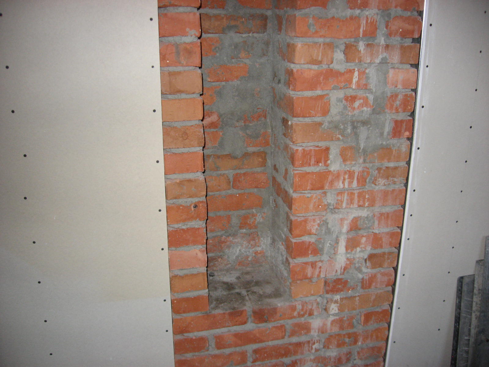

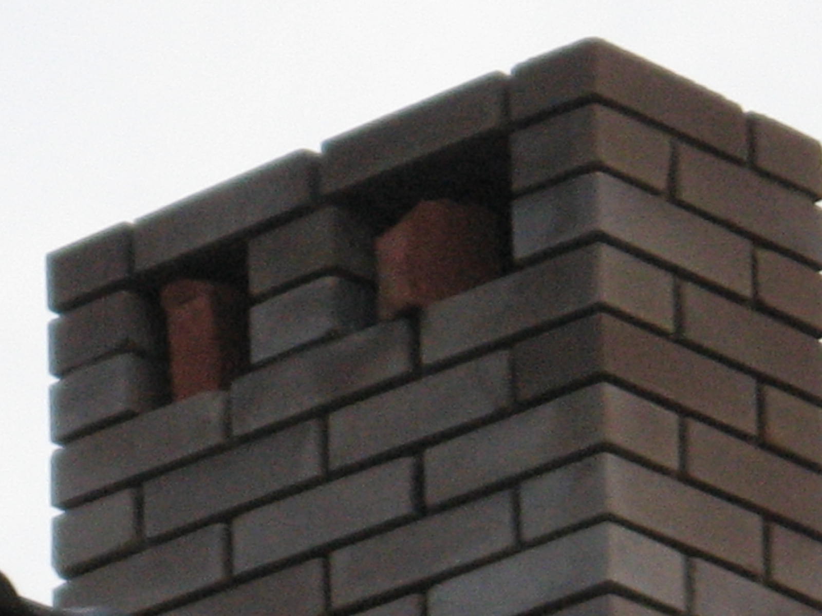

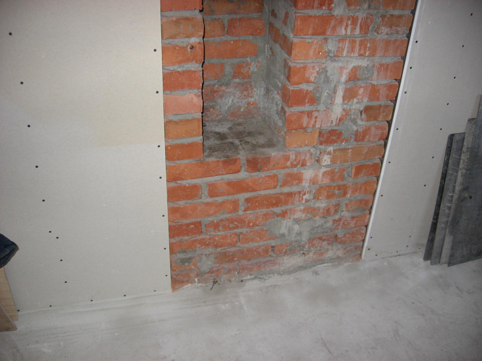

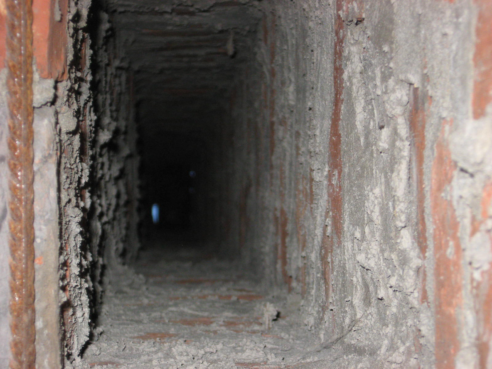

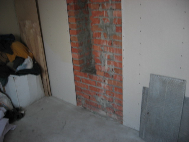

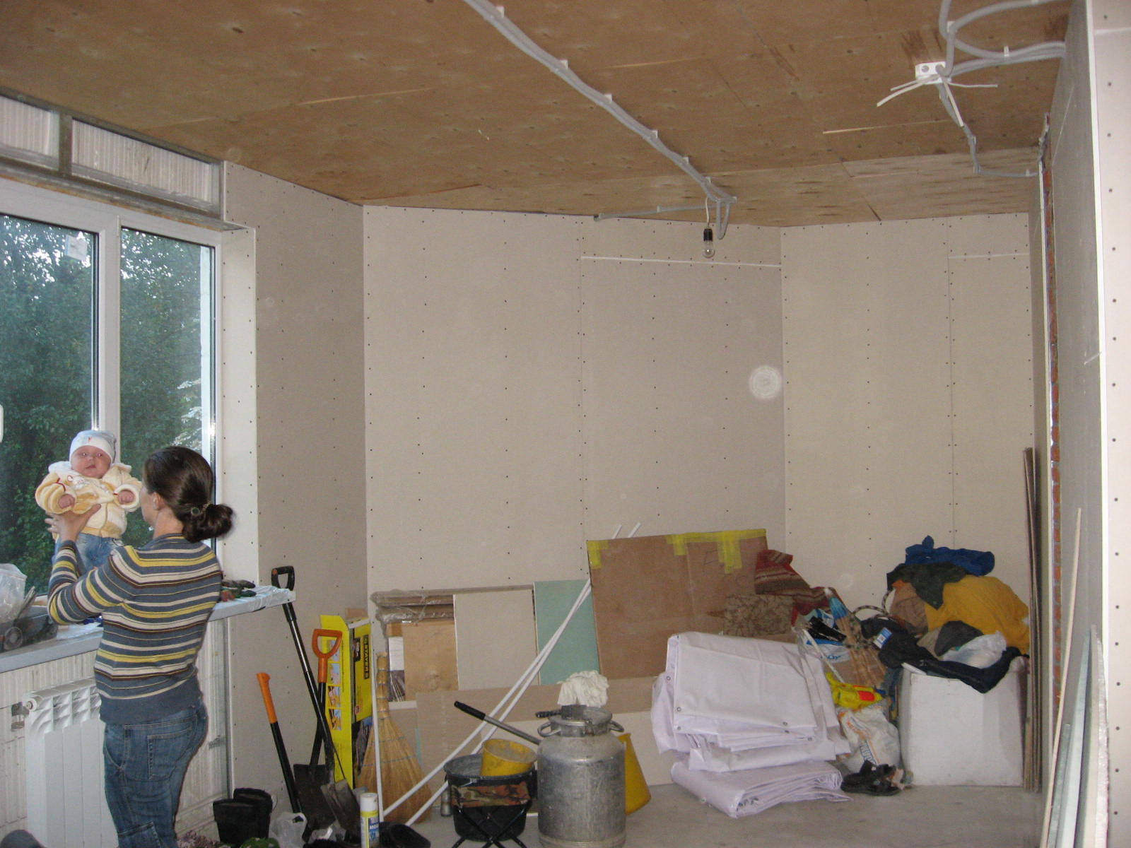

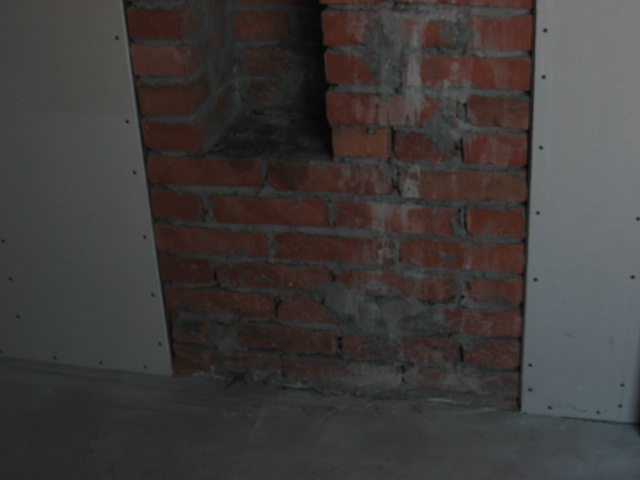

Моя история такова.

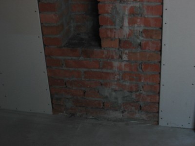

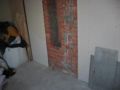

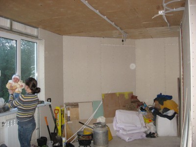

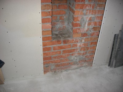

Срою дом 4 года 3 года назад при возведении стен нанял человека (единственного во всем строительсте наемного работника, остальное все сам) сложить трубу для камина. Он сложил и на этом все закончилось. Как он сложил оценить не могу. Сейчас денег особо нет что бы нанять печника сложить сам камин. Да и самому не плохо было бы попробовать. Фотки выложу самое ближайшее время только вопрос что фотать? Сам камин по проекту не сильно принцепиально лучше тот что полегче. Отопление в доме есть так что камин нужен для души и мясо пожарить. Помогите пожалуйста!!!

Начните с плана и фоток дома Smile , порядовок камина

СообщениеДобавлено: Пт 17 Май 2013, 08:08 Ответить с цитатойВернуться к началу

СообщениеДобавлено: Сб 18 Май 2013, 07:25 Ответить с цитатойВернуться к началу

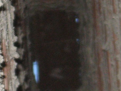

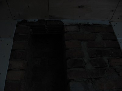

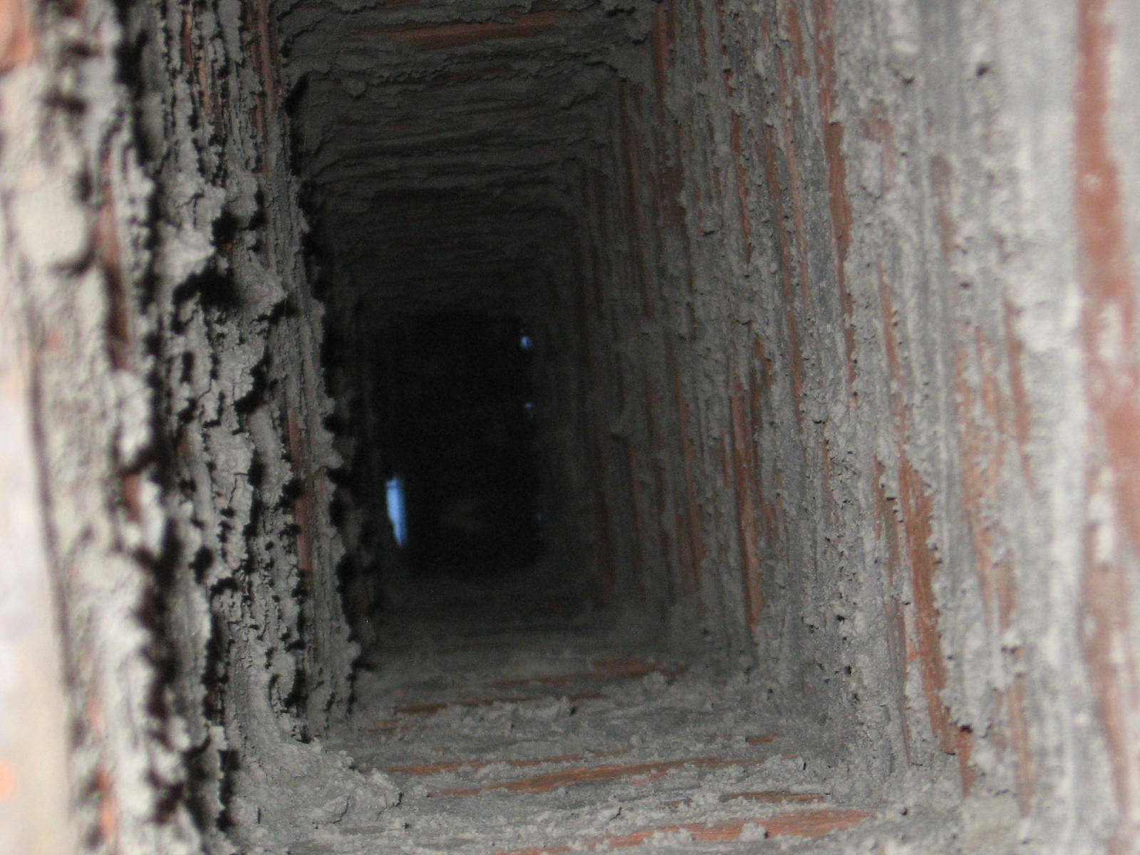

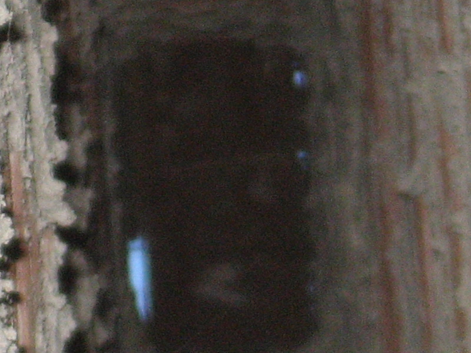

что дальше делать с чего начинать??
СообщениеДобавлено: Сб 18 Май 2013, 07:34 Ответить с цитатойВернуться к началу
Для начала прочистите дымоход Ваш работник столько там оставил раствора что ужас, забьётся сажей заглохнет Ваш камин полностью. Какой камин хотите обычный с открытым порталом?
Pajero
Зарегистрирован: Ср 15 Май 2013, 17:26
Сообщения: 10
Регион: Ставрополь
СообщениеДобавлено: Сб 18 Май 2013, 23:52 Ответить с цитатойВернуться к началу
Да обычный. Как почистить?

СообщениеДобавлено: Вт 21 Май 2013, 21:18 Ответить с цитатойВернуться к началу
почистить я делал из гантели обрезал один шагик приварил ушко получился груз привезать веревку и все с верху трубы опускать или бить за неровности не цепляется выташить легко если застревает

СообщениеДобавлено: Чт 23 Май 2013, 07:18 Ответить с цитатойВернуться к началу
ок спасибо буду делать
