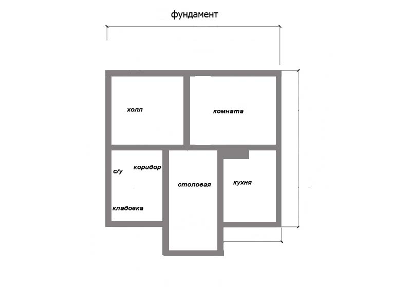

Кстати Гуля, а как там расположен фундамент под печь, относительно стен?
Можете нарисовать схемку?

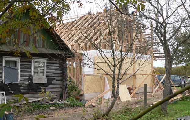

Дом 8х9 каркасник в полтора этажа. Стены с утеплением роквула в 150 мм.
На переднем плане фото наша хибара, в которой на все лето размещаемся мы с мужем и наших семь детей. Спешим поставить печь и отделать первый этаж за это лето, а то боюсь, старая хата развалится в самый не подходящий момент Sad
фото начала строительства

Кстати Гуля, а как там расположен фундамент под печь, относительно стен? Можете нарисовать схемку?
Печь нам нужно на кухню, как будет отапливаться холлл и прилегающий коридор, пока не решили, может быть потом поставить стояк, но фундамент под него не заложен.
План фундамента. Ленточный ж/б МЗЛ

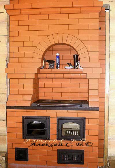

Андрей_Алексеевич такая печь для нас роскошь Confused
Вот, нашла фото что-то вроде этого подошло бы, надеюсь автор фото на меня не обидется, что я его здесь выложу...
Если есть у кого подобный вариант, буду благодарна за подробную (как это правильно назвать Twisted Evil ) порядовку
 Размер файла:  38.26 КБ
 Просмотров:  874 раз(а)
Vova-U
Сообщения: 979
СообщениеДобавлено: Ср 22 Май 2013, 21:12 Ответить с цитатойВернуться к началу
Это что-то вроде ОВИК15
http://www.stove.ru/index.php?lng=&rs=71
Только стеклянную топливную дверцу делать -- изуверство: как у плиты стоять?
Асбестовые трусы?
СообщениеДобавлено: Ср 22 Май 2013, 21:30 Ответить с цитатойВернуться к началу
А что бы к примеру вот такую не поставить вполне хватит на данную площадь обогрева при необходимости можно и увеличить щиток
Vova-U
Сообщения: 979
СообщениеДобавлено: Ср 22 Май 2013, 21:32 Ответить с цитатойВернуться к началу
Ну только духовку вставить, раз духовка, вроде нужна
Но топочная дверка сбоку для готовки удобнее. Да и топка получится попроще
Только тогда выйдет не 3,5х3,5, а 4,5х3,5
СообщениеДобавлено: Ср 22 Май 2013, 21:36 Ответить с цитатойВернуться к началу
Ну по духовку можно и над настилом приподнять вверх перегородки сделать перекрытие и отличная духовка от настила нагрев будет тоже приличный, а дверь с боку это действительно удобней и место побольше где и шамот вместится нормально.

СообщениеДобавлено: Пн 27 Май 2013, 09:50 Ответить с цитатойВернуться к началу
Тогда "Шведку" поставте, тоже отопительно варочная размеры 1200 х 890 мм
