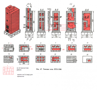

для хоз. блока остановилась на печи пто-3300. Класть буду сама. Хотелось бы консультаций по процессу изготовления. Порядовка не полная, но попробую разобрать. Спасибо за поддержку
СообщениеДобавлено: Пн 10 Июнь 2013, 19:28 Ответить с цитатойВернуться к началу
Да уж точно - не отсюда http://svoya-izba.ru/2012/08/27/печь-кузнецова-основы-конструирован/
"...Печь ПТО-3300 имеет большую высоту подвёрток в обоих колпаках и как следствие уменьшенную теплоаккумулирующую способность печи."
И всё это - про ПТО с развитой тепловоспринимающей поверхостью... Sad
Коли печь вписывается по теплопотерям - вперёд!!! Smile
Обратите внимание, что 3-14-тые ряды из ША-8... Razz

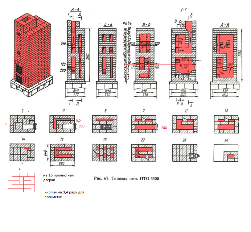

Вопрос первый:
Как перевязывать красный и огнеупорный кирпич - у них разная расширяемость
Как поступить в построении данной печи?
Чертеж дополнила первым рядом и испр. в 14 р.- обозначила проход дымохода, остальное все понятно пока.

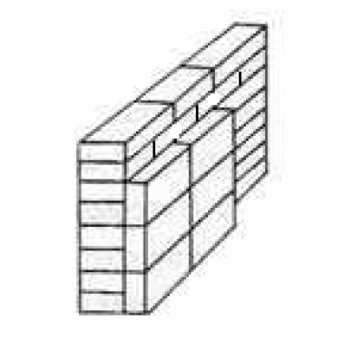

спасибо за предложение, но нужна чисто отопительная печь для хоз. постройки. А если эту переделать: переписать порядовку, печь немного увеличится (примерно на 14 см.)
- топка шамотным, облицовка красным. получиться в 3/4 кирпича (ложком в 1/4), тогда вопрос, достаточно ли печь будет прогреваться.

СообщениеДобавлено: Вс 21 Июль 2013, 15:50 Ответить с цитатойВернуться к началу
Devchenochca писал(а):
... топка шамотным, облицовка красным. получиться в 3/4 кирпича (ложком в 1/4), тогда вопрос, достаточно ли печь будет прогреваться.
Прогреваться будет достаточно(двух-контурная печь выдерживает гораздо больший нагрев чем одно-контурная), но для прогрева более толстой стенки, потребуется больше времени(увеличенная теплоёмкость). Для печи расположенной в доме постоянного проживания это очень хорошо, а вот для печи в хоз-блоке, где если я правильно понял, режим протопок будет периодический(как на даче), это не совсем подходит.
В таком случае, облицовку можно делать на ребро, тогда получите нормальную теплоёмкость, а ещё, при этом, можно ядро выполнить из кирпича ША-6(лещадка), теплоёмкость ещё несколько снизится.

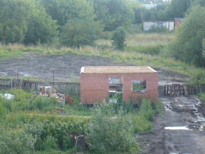

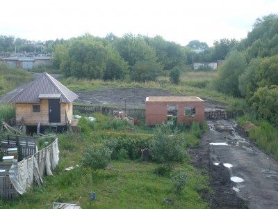

СообщениеДобавлено: Пн 22 Июль 2013, 16:49 Ответить с цитатойВернуться к началу
В хоз. постройке будут куры, две хрюши и проч. живность. Так же, там на 1/2 будет мастерская со станочками. Топить надо каждый день, Тепло должно равномерно держаться, без резких колебаний. Стены из газосиликатных блоков, облицовка кирпичом, между ними 5 см. керамзит.
Коробка на фото справа.
