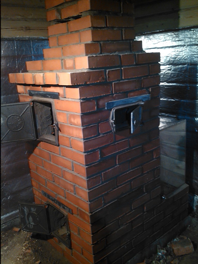

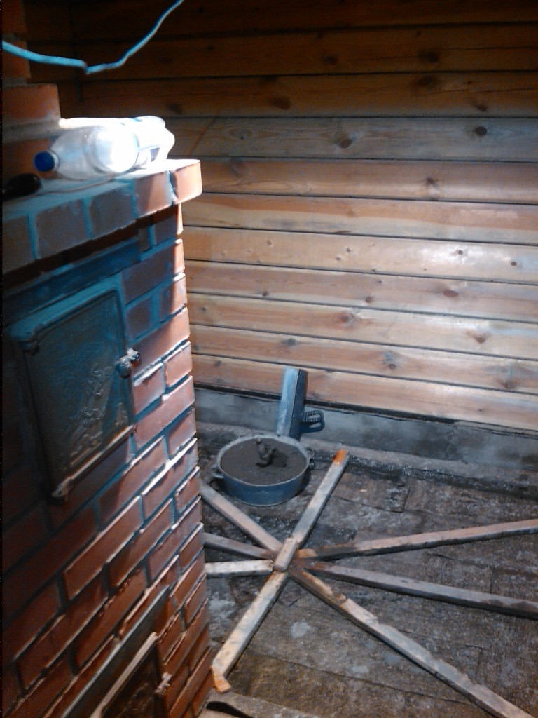

Доброго времени суток обитателям этого форума.
Помогите пожалуйста советом.
пару месяцев назад возвели мне наконец долгожданную печь-каменку. Томительные дни ожидания когда же наконец высохнет раствор. первая "легкая" протопка. затем уже по конкретней. И все вроде бы ничего. Но... в процессе, собственно, пользования печью, при подаче воды на камни. на стенках самой, на потолке образуются капельки воды.
Печка и дымоход из обычного кирпича( гдето на 350-400 кирпичей), сечение дымохода в 4ре кирпича высотой примерно 1.5 метра + сэндвич- труба 150 / 210 для прохода сквозь крышу. Сама труба от конька крыши отходит на 50 см и возвышвется над коньком на 40 см примерно.
Камни - габбро- диабаз( колотый) примерно 90-100 кг. Бак - нерж 2 мм - на 120 литров.
Сама баня - Сруб 2.5 х 2.5 ( брус 150 мм) х высота 2 м. Межвенцовый уплотнитель - джут- лента, которая после годичной просадки сруба, еще раз уплотнена и добита. Окон в самой бане нет. Пол пока такой "черновой" скажем так. пока залит под откос для слива воды слой бетона, под ним гидроизоляция. планирую положить плитку на пол, подложив 30 мм пеноплекс. но это не суть. слив труба 50ка.
Я понять не могу куда думать. Что виновато, либо я что-то не так делаю. У товарища по размерам такая же баня, правда там сруб из бревен и сама печка частично из шамотного кирпича + камней там не больше 50кг. Товарищ считает, что в моей печке много камней и они не нагреваются как следует. Для интереса попробовал протопить посолиднее. 3-4 охапки дров картины не изменили.
Кстати, больше всего страдает дверь в бане. она постоянно разбухает и уже нормально не закрывается.

собирается конденсат в самом помещении? как я понял. то просто не прогрето помещение. отсутствует вентиляция.

Банная печь должна быть ГОРЯЧЕЙ, понятие "теплая" подходит лишь для отопительной печи в доме. Средняя температура стенок печи 80-90 гр, локально до 120 гр.
еще вопрос, сколько по времени топите печь и сколько при этом сжигается дров?
и да, повесьте градусник в бане, измерьте температуру после протопки и выстаивании бани в течении 3-5 часов. После этого вам сразу многое станет понятно Smile

У меня со старой печью бак также был в парилке. Конденсата на потолке не было, хотя вода кипела. Дело в том, что не прогрета парная. В данном случае это типичное проявление т.н. "точки росы".

( забыл упомянуть что на углах сруба в некторых местах есть подсос воздуха. я думал это не может повлиять но в купе с холодным полом думаю в этом и вся проблема. Также видимо необходимо утепление снаружи сруба, всетаки 150мм мне кажется маловато. ( допустим стена сруба намоченная целый день под дождем тоже делает в клад в картину. Если бы в летний жаркий день топил - было бы по другому. доделываь буду уже только весной.

Марат, а что на счет теплой печи? Она действительно лишь "теплая", или все же горячая?
Если печь не нагреть до выше озвученных температур, боюсь, ни какое утепление бане не поможет. Ваша печь печь служит не только как парогенератор, но и как основной и единственный источник тепла. Ведь других нагревательных приборов, как я понимаю, у вас нет.

вот как. да только печь. хм. ну я думаю градусов 50 наверно . ну то есть по ощущениям руку держать можно.
хм. конструкция значит неудачная. так то дымоход прямотоковый. может тогда неправильно топлю. может тогда нужно по максимум набивать печь, или наоборот уменьшать тягу чтобы горело более продолжительно. количество дров я думаю нормальное. все также сравниваю с баней товарища. дрова разнообразные тополь, дуб, береза, ель. ну короче весь сухостой

Количество дров в топке должно занимать 60-70 % от объема топливника. В противном случае, горение будет вялым, медленным. А должно быть активным, т.е. как говорит Евгений Колчин должен быть т.н. "кураж". Но количество закладок дров можно увеличить до 4-5. Только боюсь, ваша печь этого не выдержит...

на улице примерно +2+5 градусов. Температура в бане при начале топки - +20 градусов. После сжигания всех дров, уже когда угли догорали - закрыл задвижку. Выстоял примерно 2 часа. Температура - +40. В процессе парения - доходило до 60. но упорно падало до 50-55 градусов.
Теперь про саму печь - оценить температуру к сожалению было сложно.
могу единственно сказать что нижние 4 ряда. просто теплые. а вот в районе закладки( 5-6 и далее ряды) уже местами держать ладонь не возможно, а к некторым( ряды ближе к потолку) не притронуться.

Да на потолок как то грешить не думал. потолок ( снизу вверх) - доска 40мм, фольга, 2-3 слоя мин ваты. Пол подсмотрел у дяди, у него цементная стяжка, потом пеноплекс. и плитка. Но это уже буду гоородить весной, и утеплять снаружи и еще воздух подсасывает кое где ( очень хоошо чусвтуется при протопке и закрытой банной двери). Труба сама от потолка метра полтора, и через крышу уже проходит металлическая труба-сендвич 150210( утепленная внутри). Поначалу кстати поставил просто трубу без уптепления - но она грелась и пришлось переделаь на утепленную.
