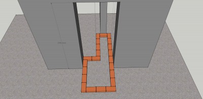

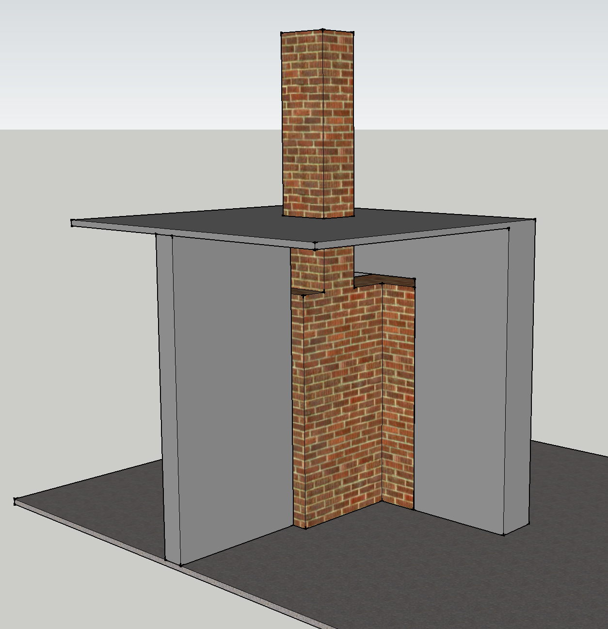

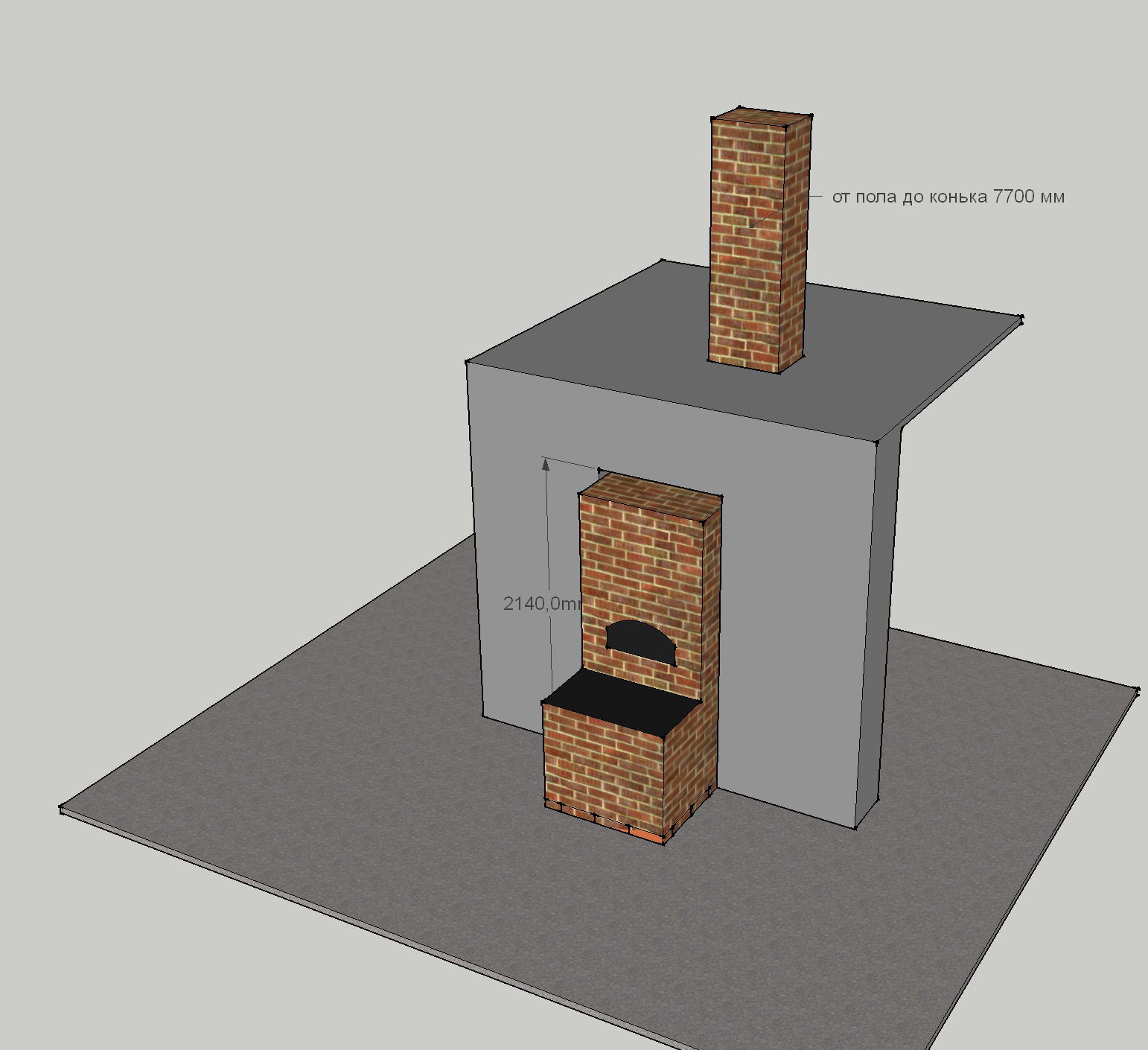

Добрый день. Ищу печника, разделяющего взгляды Кузнецова на колпаковые печи и готового на возмездной основе разработать проект печи исходя из моих условий.
А условия такие:
- печь отопительно-варочная с плитой, "грязной" хлебной камерой (возможно бОльшего размера) и отопительным щитком
- печь - дополнительный вид отопления на случай сильных морозов зимой и подтопки летом при отсутствии отопления. Нужно предусмотреть летнюю работу печи, чтобы работала хлебная камера, а щиток не грелся. И зимнюю.

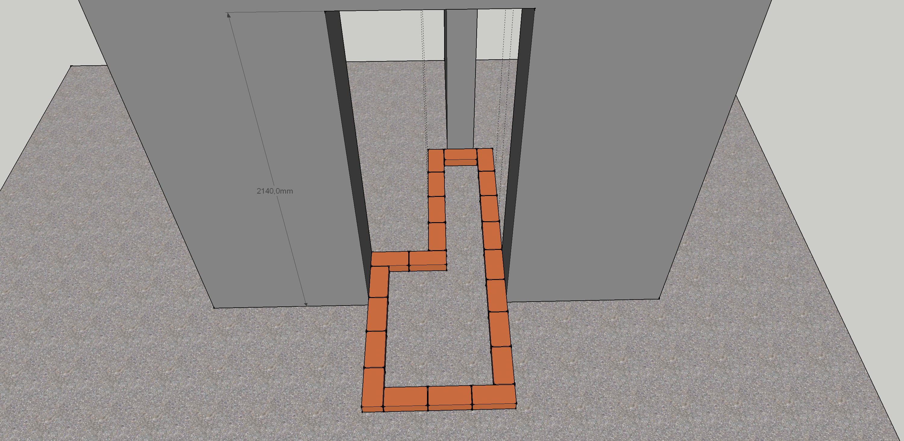

- под печь уже отлит фундамент, выложен проём. Изменить размеры проёма и фундамента, а, значит, и размеры печи можно только в меньшую сторону. Основная печь шириной 3,5 кирпича, длиной 4,5 кирпича. Щиток 4 кирпича х 2 кирпича, пристроен несимметрично, а прижат к правому боку. Щиток расположен между двумя задними комнатами, т.е. его торец будет заблокирован межкомнатной перегородкой.
- высота проёма 2140 мм

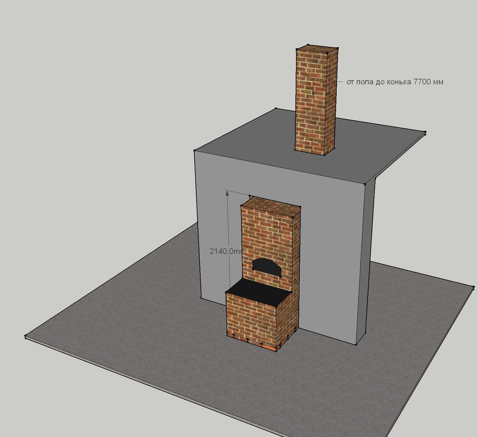

- расстояние от пола до конька - 7700 мм
- фундамент под печь бетонный, пол со стороны топки будет покрыт плиткой
- исходя из расположения потолочных балок и стропил, под трубу остаётся место над щитком, в одном кирпиче от его задней части
- в проекте желательно использовать недорогое печное литьё стандартных размеров, которое я смогу легко купить.
Под проектом, который я хочу заказать, я понимаю:
- порядовки, в которых можно отличить кирпичи по типу (шамотный/обычный) и размеру
- указания об устройстве мелких щелей, прогаров, "сухого шва" (которые на порядовках можно пропустить)
Предложения по цене и срокам направляйте в личку, общие вопросы можно обсудить здесь.
вид из одной из задних комнат

вид спереди
 Размер файла:  145.92 КБ
 Просмотров:  577 раз(а)

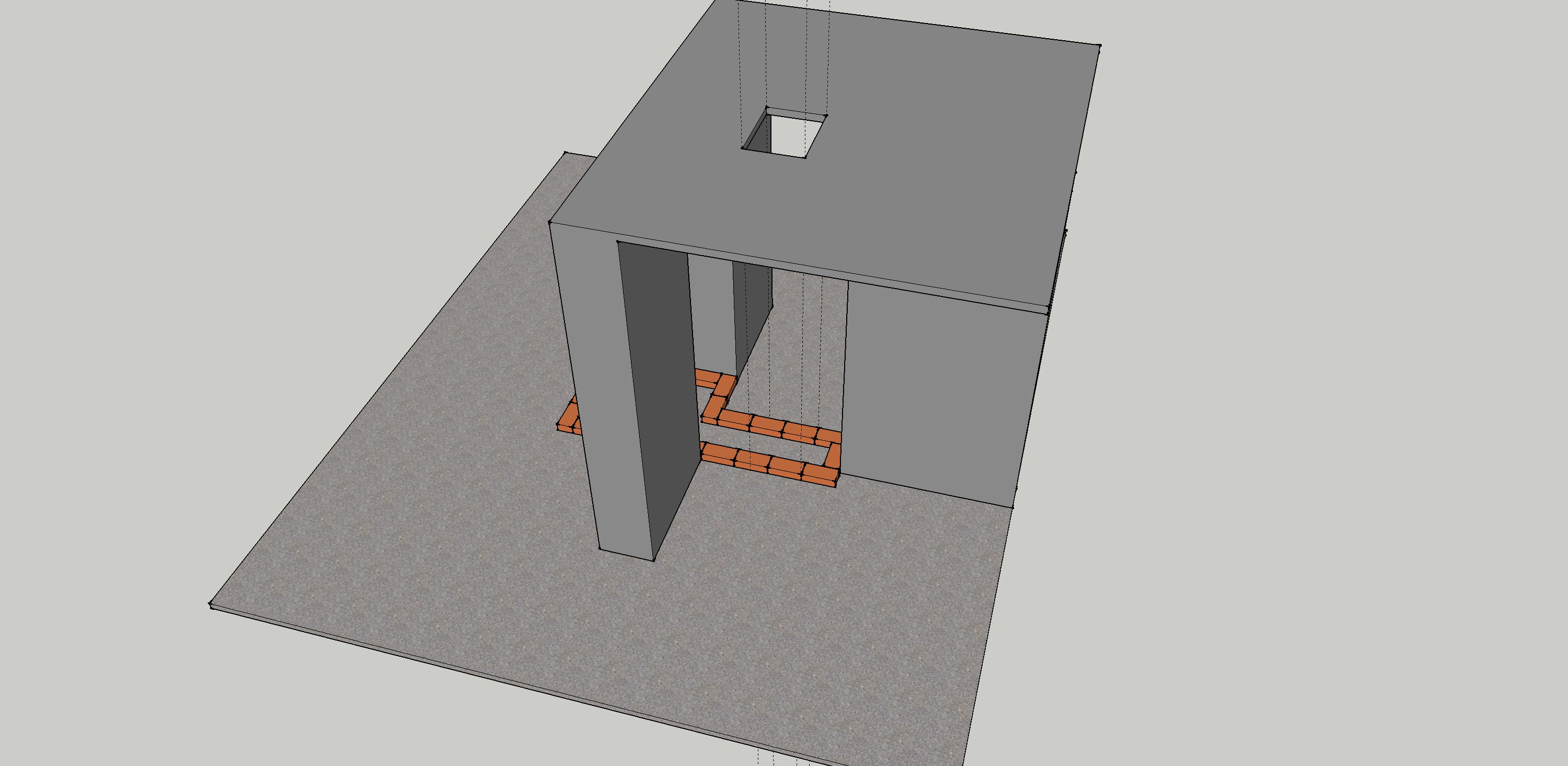

место для трубы
 Размер файла:  246.17 КБ
 Просмотров:  574 раз(а)
размеры
 Размер файла:  612.35 КБ
 Просмотров:  581 раз(а)

А что ДТ не нарисовали, с какой стороны она желательна? Razz
ХК "выходит" 1,0х2,0 кирпича... Вас это устроит? В "заданных" размерах ХК, к.м.к., за лучшее разместить во 2-м колпаке нависающей над ВП 2-3.
Тогда её р-ры будут 2,5х2,0. Very Happy
На рисунке размеры ХК не заданы, просто нарисовано, где я её вижу. Её можно смещать по необходимости. А размеры - хотелось бы, чтобы туда влезала кастрюля высотой 16 см, шириной 25 см.
Если размещать во втором колпаке - достаточно ли там будет температуры?
ВП - что такое?
Сообщения: 6046
СообщениеДобавлено: Пн 2 Июнь 2014, 16:36 Ответить с цитатойВернуться к началу
ДТ - дверка топочная.
Готовка на ВП - варочная плита, происходит при горении дров... ноги хозяйки не выдержат жара даже, если оденет фартук, а ДТ будет без стекла (что не практично). Лучше - ставьте ДТ справа...
Д.в.ч. как раз размеры то Вы и "задали", нарисовав раскладку первого ряда...
Если провести КЛХ через ХК, температуру м.б. нагнать до 300-т..., правда - лишь при 2-часовой топке.
Мы рекомендуем, при необходимости готовки в ХК - сжигать в ней дрова при последней закладке в основной топливник.

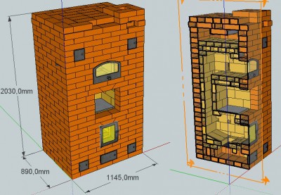

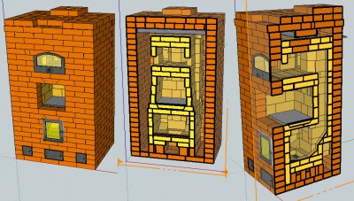

ну да но куда каналы девать !!! можно по Солину проекту сделать но без подготовки сложновато
 Размер файла:  222.21 КБ
 Просмотров:  568 раз(а)
 Размер файла:  44.47 КБ
 Просмотров:  593 раз(а)
