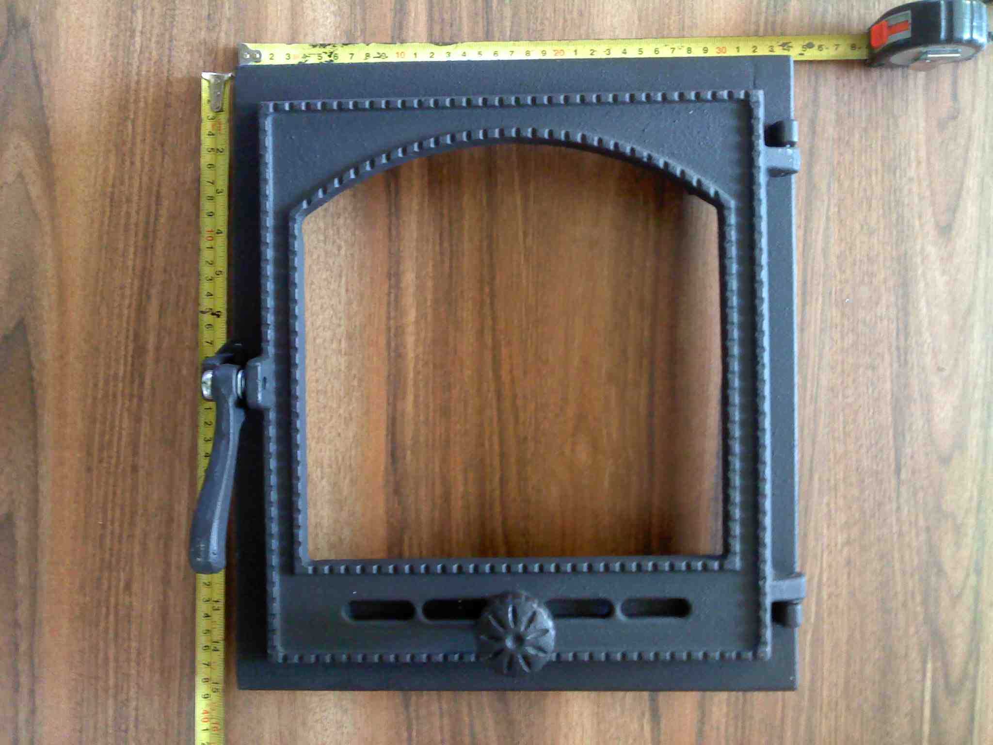

В основном конечно обогрев. Но и посидеть тоже не ллохо. В основном этим увлекается супруга.Совсем забыл.Уже давно лежит дверка на топку.Досталась по случаю.Была без стекла -пришлось докупать отдельно.

СообщениеДобавлено: Ср 30 Июль 2014, 18:56 Ответить с цитатойВернуться к началу
http://forum.stovemaster.ru/viewtopic.php?p=94979#94979
трубу можно перенести на зад печки ) Smile А дверку подправить на ваш размер.
