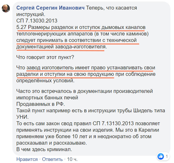

5.27. Размеры разделок и отступок дымовых каналов теплогенерирующих аппаратов (в том числе
каминов) следует принимать в соответствии с технической документацией завода-изготовителя.

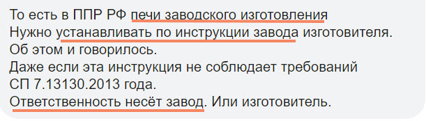

Данный пункт 5.27 в СП 7 пришел из ГОСТ 53321 "Аппараты теплогенерирующие. Требования пожарной безопасности"
5 Требования к содержанию технической документации
5.1 Техническая документация на теплогенерирующий аппарат в обязательном порядке должна содержать следующие сведения:
у) размер отступок и разделок при установке аппарата в соответствии с требованиями нормативных документов по пожарной безопасности;
5.2 Техническая документация на дымовой канал в обязательном порядке должна содержать следующие сведения:
ж) минимальное допустимое расстояние от внешней поверхности до ближайшей конструкции из горючих материалов (класс отступа);
л) размер отступок и разделок при установке канала в помещениях;
Не противоречит этому и ГОСТ по ЕН15250. В сопроводительных документах на аппарат теплогенерирующий должно быть указание на требуемые безопасные расстояния до горючих строительных материалов и другие рекомендации по защитным мерам пожарной защиты горючих строительных материалов (!)

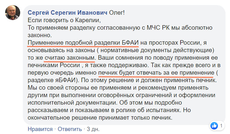

Со стороны С.Серегина (КАМИ) это называется перекладывание ответственности.
Ни КС-керамик ни производитель ваты никакого отношения к производству дымовых каналов и теплогенерирующих аппаратов не имеют. Вся эта информация должна быть в сопроводительных документах для сборных конструкций (печи и дымоходные системы), производимых и продаваемых КАМИ (или КДМ), а ответственность в этом случае берут на себя они. Печник только осуществляет монтаж.
Совершенно другой вариант сокращения размеров разделок и отступок - это расчет пожарного риска и взятие на себя этих рисков исполнителем (!), как того требует Технический регламент о требованиях пожарной безопасности.
Да, в своих ответах ВНИИПО (исх. №184-1-29-13-5 от 20.05.2016) высказали мнение (и только), что возможно при использование вместо кирпича других негорючих материалов и допускается толщину разделки изменить с учетом разницы между теплопроводностью кирпича и применяемого материала, но не менее чем до толщины в 130 мм. Методик пересчета официальных нет (!)
Отвечает за все это безобразие печник (!)

Куда еще хуже ... когда руководители печной ассоциации ищут пути переложить ответственность по обеспечению пожарной безопасности на исполнителя работ.
Ведь правильные слова говорит Серегин, а делает наоборот ...

Виктор Владимирович, давайте все же ближе к теме, а именно - правомерность применения обсуждаемого пункта СП 7 для расделок и отступок, предложенных КАМИ, от "левых" изготовителей.
Сообщения: 6833
СообщениеДобавлено: Ср 4 Декабрь 2019, 14:55 Ответить с цитатойВернуться к началу
Виктор Владимирович, давайте все же ближе к теме, а именно - правомерность применения обсуждаемого пункта СП 7 для разделок и отступок, предложенных КАМИ, от "левых" изготовителей.
Хорошо понял. Тщательно проанализирую и напишу свои соображения.
Сообщения: 6833
СообщениеДобавлено: Пт 6 Декабрь 2019, 09:19 Ответить с цитатойВернуться к началу
На ФБ Несов С.И -привёл конкретные аргументы по разделкам. Чтобы не повторяться -полностью согласен с его доводами. Только правильно сделанные кирпичные разделки могут гарантировать ППБ. И печники будут "спать спокойно". Либо нужны исследования лаборатории ВНИИПО и изменения нормативом должны быть утверждены законодательно в МЧС -только тогда можно будет применять согласно изменениям в законодательстве. А так все риски на исполнителе.Иногда приходится отступать от правил -уменьшать разделку. Но это чисто мои риски. Да и всё равно в разделках присутствует теплоаккумулятор двух слойный в виде кирпича с разбежкой вертикальных швов. И только после кирпича теплоизоляция из негорючих материалов и примыкания к конструкциям горючим -кирпич.
