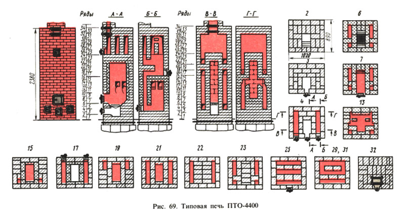

Коллеги!
Прошу дать свои комментарии или опыт кладки/использования относительно печи ПТО-4400.
В сети много статей, но по сути одно и тоже - печь имеет недостатки!(заужены каналы, занижены колпаки, горизонтальный канал второго колпака и пр).
Печь сложена в июле 2014 по-моему без особых "косяков" труба 2х1.5 кирпича высота около 5 м, отстоялась до конца сентября. Сейчас идет сушка печи топками. На сегодняшний день сделано 8 топок в основном по 2 в день по пол, 3/4 закладки.
из ПЛЮСОВ пока могу отметить
- хорошую тягу при топке, горение очень интенсивное, приходится сушить не с открытой поддувальной дверцей, а на половину закрывать приглушая тягу
- после протопки с открытыми прочистными и топочными дверками задвижками печь держит тепло (стенки теплые даже через 7 час!)
из МИНУСОВ
СИЛЬНО напрягает
процесс растопки холодной печи
- проверяю тягу зажигалкой
- в топливнике прожигаю газету с открытой топливной дверцей и закр поддувальной
- закладываю щепки с газетой поджигаю закрываю топливник откр полностью поддувальную идет горение умеренное спокойное
- через неск минут резко пламя тухнет топливник дымит ?!??! спасает только прожиг большого числа газеты в прочистной дверке трубы для создания тяги и возобновления газеты
ВОПРОСЫ
- есть ли особенности в растопке колпаковых печей (попадалась статья что колпаковая печь дымит так ли это)?
- нужно ли придерживать тягу обеспечиваю спокойное горение дров при сушке поддувальной дверцей или лучше задвижкой?
- с обратной стороны появились мелкие трещины по шву в районе опускного канала нижнего колпака? это может быть связано с перегревом или этонормально для сушки?
Заранее благодарен

Нормальная печь. ЗЛХ бы ей. Но зная особенности холодной растопки проще сжигать одну газету в верхней прочистке до розжига.

Верхний розжиг, умеренное горение, установленное любым способом( поддувало или задвижка) При перегреве трешины возможны, но с этим придется смирится, так, как печь не футерованна. Моей 20 лет, топка конечно выгорела, но пока работает.

Топили постоянно. Помещение магазин 50 м2 брус 15/15 и обшивка. В холода 2 раза. А так в зависимости от погоды одна, две закладки. Насчет чистки- печь для лодырей. Чаше чистил под трубой верхнюю чистку. Внизу вообще чисток нет ( типа знаю где вырежу) НЕ чистил высокая топка гарантия хорошего сгорания.

Для растопки можно тупо просверлить отверстие в перекрытии, высота топки позволит залезть дрелью с буром. Но при постоянной топке печь работает без прогаров. Нас это не напрегало. Долго стоит -газету в дверку и все.

Свою, я делал полностью из б/у от русской печи, огнеупора нет вообще. Просто штукатуренная глиной трещины присутствовали по задней стенке, мое мнение, что рвет их футеровкой на ребро, у меня она из красного ,но нагревается все равно быстрее. Любую футеровку, даже из красного ставлю с зазорами. Понаблюдайте, у нас при топке трешины появлялись, при отстывании исчезали. Я для себя сделал выводы и последуюшие не трещали.
