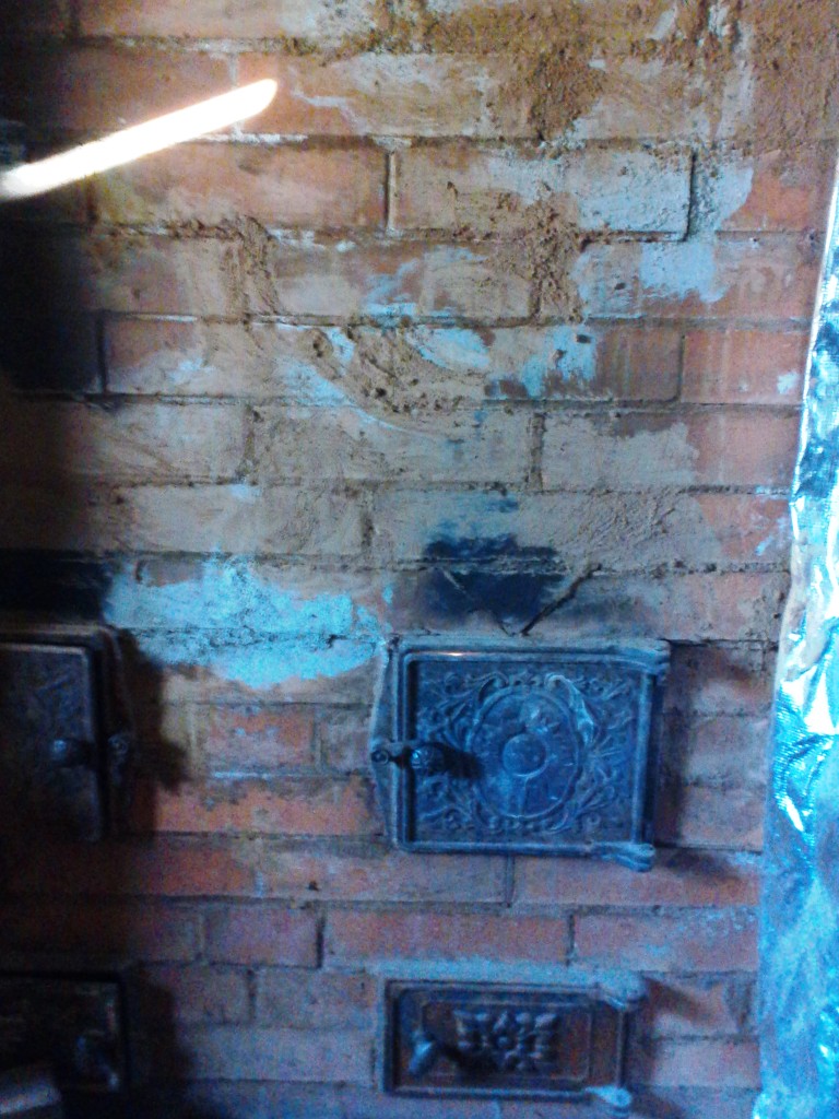

Печь каменка с двумя топками одна топка под камену открытого типа а другая для нагрева воды. Проблема в топки самой каменки её начинает рвать кладку после 5лет эксплуатации.Топим по субботам для нагрева камней. Нужен совет если буду переберать печь в следующем году какие нюансы учесть.Поже выложу фото печки.

Нет печь по белому с двумя топками рёт ту сторону кде камена саму каменку делал так внутри шамотный кирпичь ставил наребро на шамотный раствор сзазором для базальтого картона а потом сам красный керпичь. Рвет кладку внизу под дверцой каменки. Фото пака немагу выстовить чтобы было наглядно видеть . Вопрос перекладовать печь всю или можно обайтись ремонтом суважением.

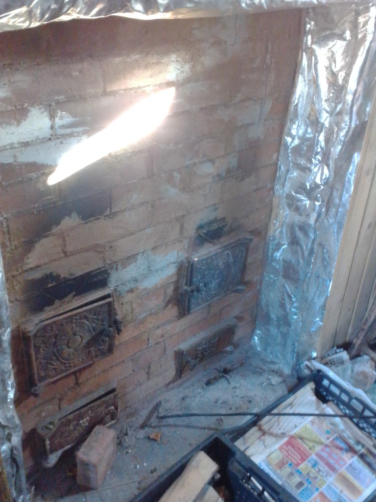

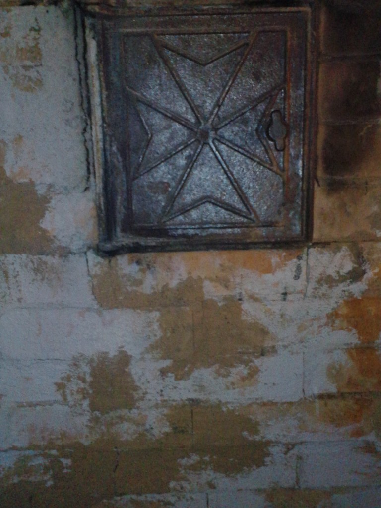

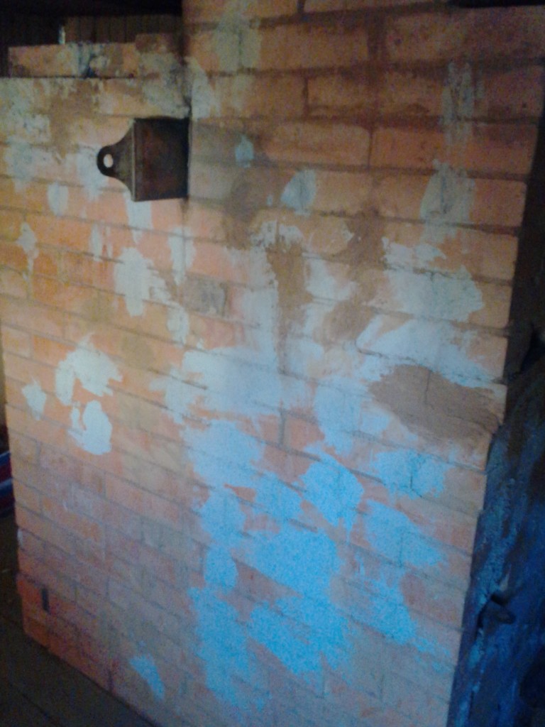

Фото с телефона качество не особо
Задняя стенка печки
 Размер файла:  149.7 КБ
 Просмотров:  756 раз(а)
Передняя стенка топки каменки
 Размер файла:  173.89 КБ
 Просмотров:  731 раз(а)
Здесь под дверкой выперание кирпича на 5мм
 Размер файла:  170.41 КБ
 Просмотров:  708 раз(а)
Правая дверка топка каменки
 Размер файла:  220.02 КБ
 Просмотров:  694 раз(а)
Проблема отсюда,остывшую печь(и саму баню) начинают прокаливать,перетапливают,кирпич разнородный + задвижка разрезала перевязку.Огнеупор на простой смеси.Расширение при нагревании отличается от керамического.С футеровкой как дела?
