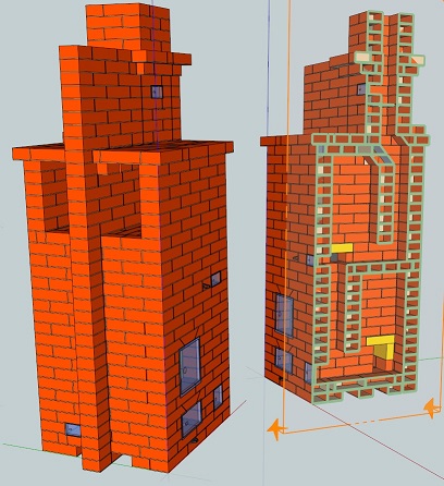

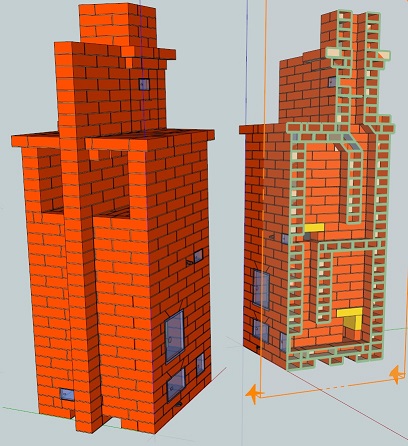

Посмотри проект противоток 3.5 на 3.5 с ЗЛХ, нижний прогрев.
Для постановки в простенок.
Может подойдёт. Можно уменьшить в высоту.
Преобразую, если надо.
2 вида
 Размер файла:  81.81 КБ
 Просмотров:  934 раз(а)

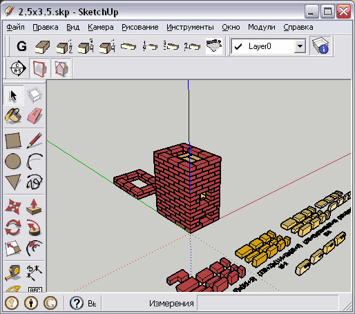

Иваныч65 писал(а):
Почему-то не могу открыть ни одну печку на которые дают ссылки( не разархивируется).
Потому что внутри архива обычно лежит файл *.skp -- это файл специальной программы SketchUp -- программы для трёхмерного моделирования. В ней проект печи делают, там и виды и разрезы и порядовки очень удобны, картинки с графикой на форуме -- обычно из неё
 Размер файла:  20.58 КБ

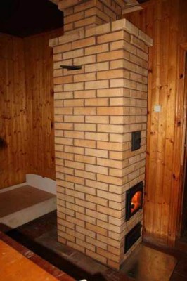

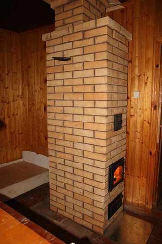

Печку вижу примерно в таких размерах.

Vova U писал что можно сделать все из шамота. Нашел такую печь, очень понравилась по габаритам, прямо то что надо. Буду очень признателен если поможете с конструкцией, под дымоход 150 мм сендвич.

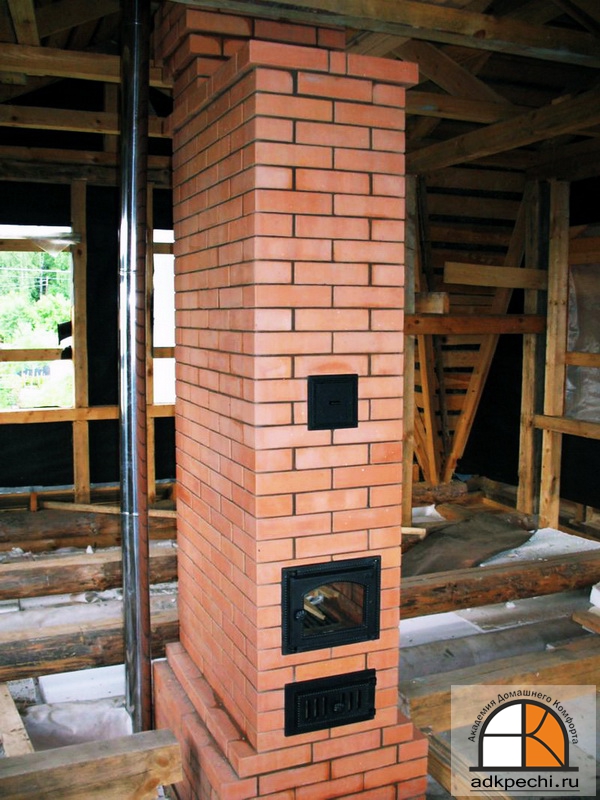

Нашел близкую по размерам печь ПТОУ 2500 (2х3.5). Какое мнение мастеров об этой конструкции и большая ли будет разница, если печь такого размера сделать как голландку на три канала?
А где в ней сделать 3 канала?
Получается очень маленькая топочка, сзади опускной, подъёмный и сверху колпачок. Хреновня, извините, получается.
Посчитайте цену шамота ША5, 35 р. кирпич.
А Красный 12-13 р. кирпич, Шамот ША6 на футеровку 27 р.
Конечно если денег хватает.....Тогда не стоит мельчить.
Считаю, что гнаться за минимумом не стоит.
2.5 на 3.5 самый минимум. А по делу 3.5 на 3.5.
