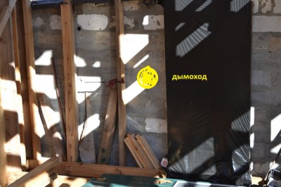

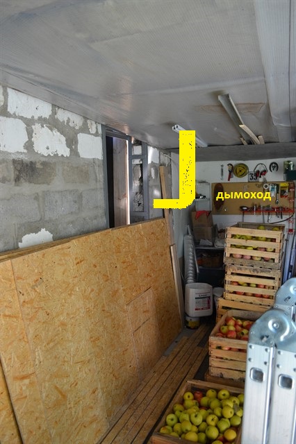

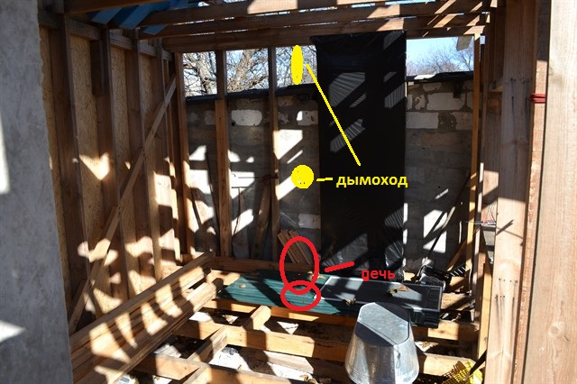

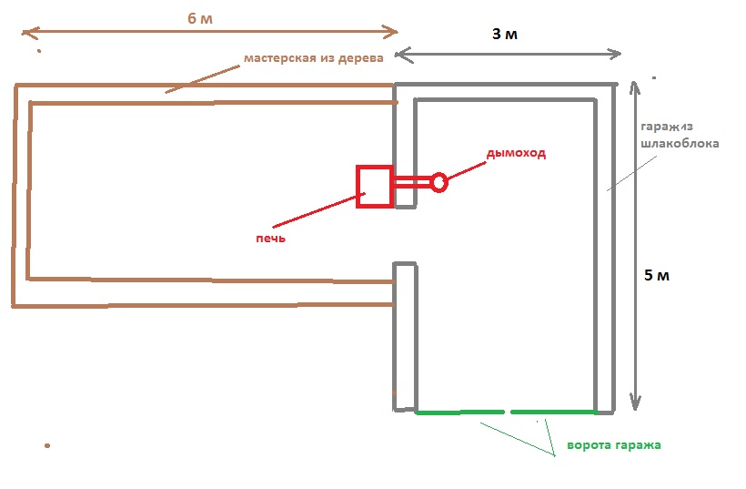

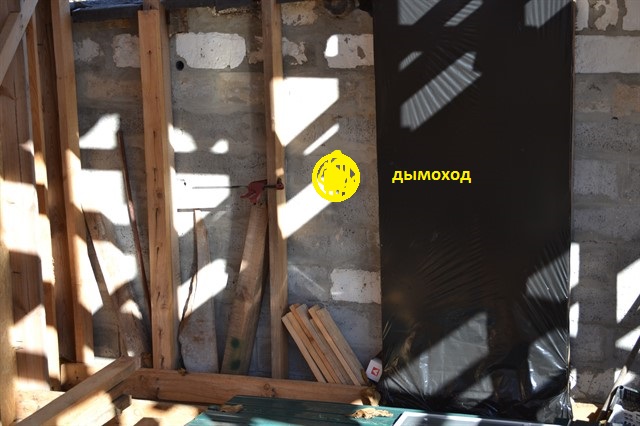

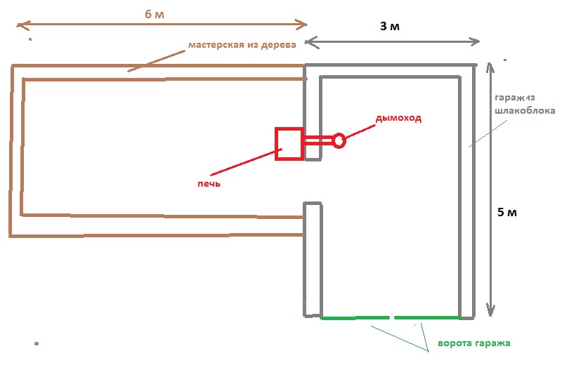

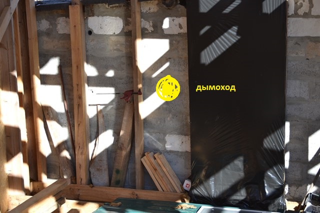

Уважаемые форумчане, очень нужен совет по выбору печи. Для отопления деревянного здания 6х3 нужна небольшая печь высотой до 1,5 м и с выходом дымохода назад вбок на высоте до 1 метра. Дымоход должен пройти через стену гаража и выйти через его крышу. Весь дымоход хочу собирать из сендвечей.
Расход дров значения не имеет.
Заранее спасибо за помощь.
Сообщения: 6020
СообщениеДобавлено: Пт 26 Декабрь 2014, 22:55 Ответить с цитатойВернуться к началу
Жить, или работать?
Дайте схему - План гаража.
Где, в каком месте хотите поставить печку? Наверно при входе...
Будете ли выгораживать тамбур у входной двери?
Планируете ли делить гараж перегородками?
kao122
Зарегистрирован: Пт 17 Октябрь 2014, 20:22
Сообщения: 24
Регион: Артемовск Донецкая обл
СообщениеДобавлено: Пт 26 Декабрь 2014, 23:12 Ответить с цитатойВернуться к началу
Это будет мастерская. Через гараж хочу вывести трубу из двух соображений: остаточным теплом подтапливать гараж и избежать прохода трубы через сгораемые конструкции мастерской. Между гаражом и мастерской планирую поставить дверь. Фундамент под печь уже залил, поэтому место только это.

Сообщения: 6020
СообщениеДобавлено: Пт 26 Декабрь 2014, 23:28 Ответить с цитатойВернуться к началу
Каков размер фундамента?
Кроме отопления что ещё от печки?
kao122
Сообщения: 24
СообщениеДобавлено: Пт 26 Декабрь 2014, 23:34 Ответить с цитатойВернуться к началу
Фундамент по моему 110 см длина от стены гаража внутрь мастерской и ширина вдоль стены гаража 100 см. Кроме отопления, если это возможно, хотелось бы что то типа хлебной камеры для запекания вкусностей. Комфорки не нужны.

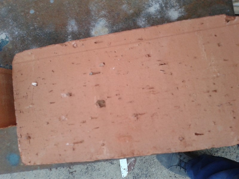

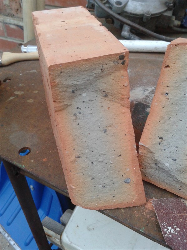

Нашел вот такой кирпич, что скажите?
 Размер файла:  127.91 КБ
 Просмотров:  711 раз(а)
 Размер файла:  94.38 КБ
 Просмотров:  731 раз(а)
kao122
Сообщения: 24
СообщениеДобавлено: Вс 5 Апрель 2015, 23:07 Ответить с цитатойВернуться к началу

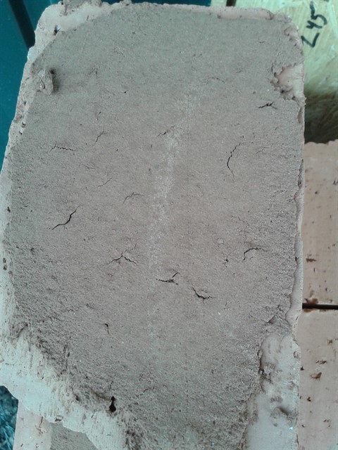

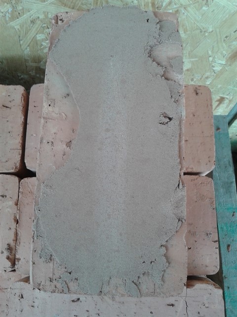

Подскажите, пожалуйста, правильную пропорцию глины для кладки печи.
На втором фото глина с песком в пропорции 1:1.
На первом фото чистая глина. Я так понимаю в чистом виде она очень жирная.
Между пальцами растирается и та и та. Разодрать два кирпича руками я не смог ни на чистой ни на намешанной глине.
 Размер файла:  103.3 КБ
 Просмотров:  742 раз(а)
 Размер файла:  87.04 КБ
 Просмотров:  738 раз(а)
Сообщения: 6020
СообщениеДобавлено: Вс 5 Апрель 2015, 23:16 Ответить с цитатойВернуться к началу
Попробуйте кирпичи, скреплённые ГПР, нагреть (край костра) в течение полутора часов и после дать им остыть на воздухе - ещё 12 часов Razz
А 20150404_130736_480x640.jpg - симпатишнее Smile
СообщениеДобавлено: Пн 6 Апрель 2015, 11:56 Ответить с цитатойВернуться к началу
Пережог.

СообщениеДобавлено: Вт 7 Апрель 2015, 22:12 Ответить с цитатойВернуться к началу
Валер писал(а):
Пережог.
Говорят, что его можно использовать. Другого просто нет.
А что с ним может произойти в печи?
СообщениеДобавлено: Ср 8 Апрель 2015, 06:41 Ответить с цитатойВернуться к началу
Для пробы сунул в топку, лопнул, цука!
Снова глянул на ваш, х.е.з., может намешали так, вообще он такой, неоднородный. Попробуйте поэкспериментировать, а то время убъёте а на выхлопе - груда кирпича с лопинами под разбор.

СообщениеДобавлено: Чт 9 Апрель 2015, 21:25 Ответить с цитатойВернуться к началу
Сегодня положил два кирпича скрепленные ГПС в пропорции 1:1 в буржуйку.
Уже через минут 10 пребывания в печи кирпичи разделились а ГПС ссыпалась с кирпичей без следа.
После двух часов в огне и примерно двух часов остывания в прогоревшей буржуйке начал доставать кирпичи. Оба распались на половинки при вынимании. Потом кидал половинки на землю с высоты 50 см, они кололись на мелкие части.
Наверное этот кирпич не годится для печи?
Отсутствие кирпича, скорее всего поставит крест на моей затее. Булерьян со стеклом в дверце получится в два раза дешевле привезенного из далека кирпича.
