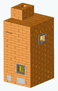

имеется брус 6 на 5 парилка 2.7-на 2.7 высота потолка 2.3
подскажите такая печь пойдет http://www.stove.ru/index.php?lng=0&rs=90
живу в белгородской области....... в поселке... печников днем с огнем- и то в городе....... так что нужно хоть как то общатся- схему хоть покажу скажу надо такую что скажет.....

вообщем решил делать печь сам- сам я строитель- но не печник.... нужна от вас уважаемые товариши печники помошь!!!
нужна печьс закрытой какменкой и с регистром и еще та которая самая простая в кладке- в баню из бруса- размер парилки 2.7 на 2.5- высота потолка 2.2-или 2.3(смотря как брус сядет)

вот набрел на такую печь http://www.air-hot.ru/index.php/pechiikaminy/bannye/103-pech-dlia-bani
все вроде доходчиво
скажите мой размер парилки она прогреет? 2.7на 2.5 высота 2.3
и как она вообше по конструктиву ? рабочая?
и еще можно ли как то перенести дверку каменки на стену противоположную топочной ?

А почитать внимательно, по ссылке, не пробовали? Smile , тогда цитата:
"...Размеры кирпичной печи для бани – 890 х 1020 мм (3,5 х 4 кирпича), высота – 168 см.
По заявлению автора печь производит обогрев парного отделения 2,6х2м, моечного отделения 2,6х1,8м, а также предбанника 1,9х3.9м. Высота потолков в бане составляет 2,4м..."
Под Ваши размеры потребуется увеличение габаритов и начинки!
2. Каменка рабочая, но она - прямоточка... выбор за Вами Very Happy
3. перенести возможно.

скажите можно ли в этой печи переместить трубу ближе к центру печи и как???- просто потолочная балка получается в 25см от дыма - а надо больше как я понимаю
Гораздо проще защитить балку.

[/quote]Гораздо проще защитить балку.[/quote]
какое минимальное растояние должно быть от дыма до балки? и чем защитить?
СообщениеДобавлено: Пн 3 Август 2015, 16:02 Ответить с цитатойВернуться к началу
Это зависит от структуры защитного элемента.
dzzzex писал(а):
и чем защитить?
Негорючим, газоплотным теплоизолятором.

получается минимум что можно это 25..... ну а лучше 40 сделать.......сдвину немного печь в парную-пожертвую немного ей в угоду безопасности
