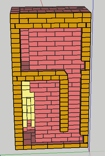

Ищу проект! Или хотя бы ткните носом!
Нужна порядовка отопительной печи 3,5 (3) на 4,5 кирпича. Предварительно такая. Труба планируется кирпичная. Отапливаемая площадь дома 84 м2. Будем считать 90.
Пока собираю информацию. Особенности печи, чертежи, порядовка. Если есть "живые" фотографии - приветствуется. Начало работ апрель 2015.
Работаю с программой СкетчАп.
Заранее спасибо за помощь и Вашу отзывчивость.

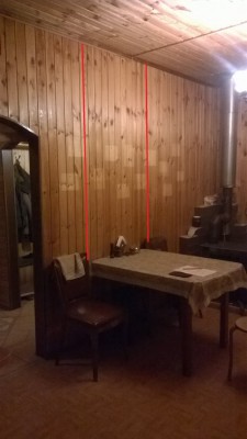

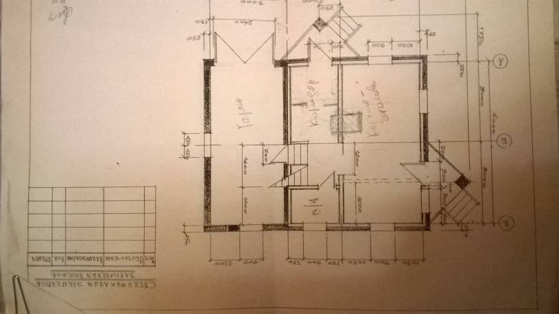

Планировка первого этажа дома. Карандашом нарисовано предполагаемое место кладки печи. Также прилагаю фотографию данного места (Вид с кухни).
Печь буду класть сам, ибо в жизни стараюсь делать все самостоятельно. Все в пределах моих возможностей Smile

Фото предполагаемого места

Во избежании сообщений, что на данный объем данная печь слишком маленькая, поясняю:
Прежде чем "кидаться в драку" было прочитано не мало литературы. Как писал мне Андрей_Алексеевич, что на 90 квадратов нужна печь периметром 8 метров, это все понятно и правильно. НО не представляется возможным! Для того, чтобы построить фундамент к планируемой печке (3,5 на 4,5), уже придется переносить или каким-то образом "обходить" (пока еще не думал каким) 2 опоры здания!!! Пилить несущие балки! Делать альтернативные опоры дополнительных перекрытий! Стенку (на фотографии) еще не разбирал. Как там идут укосины и брусья понятия не имею. 2 столба я еще перенесу. Но 4 уже сомнительно! Мне и так пол дома перестроить придется.

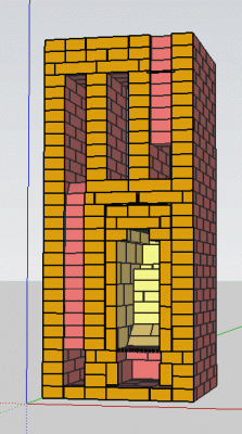

Не все так плохо хотите значит сделаете !!!Вы не пробовали поманиторить форум получше находятся иногда подходящие похожие варианты http://forum.stovemaster.ru/viewtopic.php?t=3530 только в порядовке на первой странице выкинуть духовку и расширить топку и для 2 комнат пойдет а на второй щиток с буржуйкой прицепить.
СообщениеДобавлено: Вт 20 Январь 2015, 10:29 Ответить с цитатойВернуться к началу
Если будите жить постояно футеруете колпаки шб-8 на ребро больше теплоемкость и трещять будет меньше

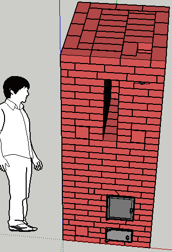

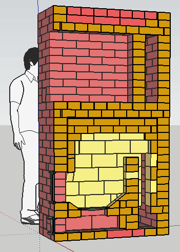

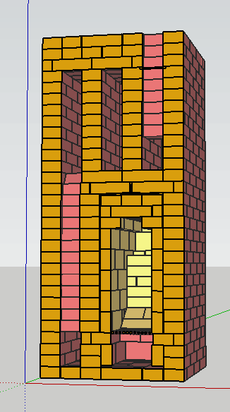

Вот -- посочинял с минимальной пилкой кирпича
Если печники глюков не найдут ...

СообщениеДобавлено: Вт 20 Январь 2015, 20:36 Ответить с цитатойВернуться к началу
Спасибо! Попробую разобрать в скетчапе Smile
СообщениеДобавлено: Вт 20 Январь 2015, 21:08 Ответить с цитатойВернуться к началу
Dmitry_Gidr0pre$$ писал(а):
Планировка первого этажа дома. Карандашом нарисовано предполагаемое место кладки печи...
А планировка то "печная"! Cool Very Happy
